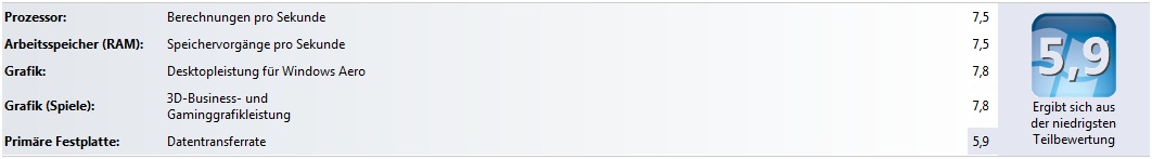

Mich wunderts nur dass man ne m4 die ja gar nix mit Intel zu tun hat mit nem Intel treiber betreiben kann.Ich werd mir die Tage ne m4 holen für games und bisschen später ne 510 für windows.Meine 1TB WD caviar black ist trotz sata 6gb/s der Flaschenhals in meinem System.
