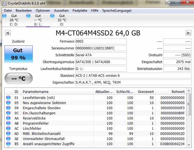

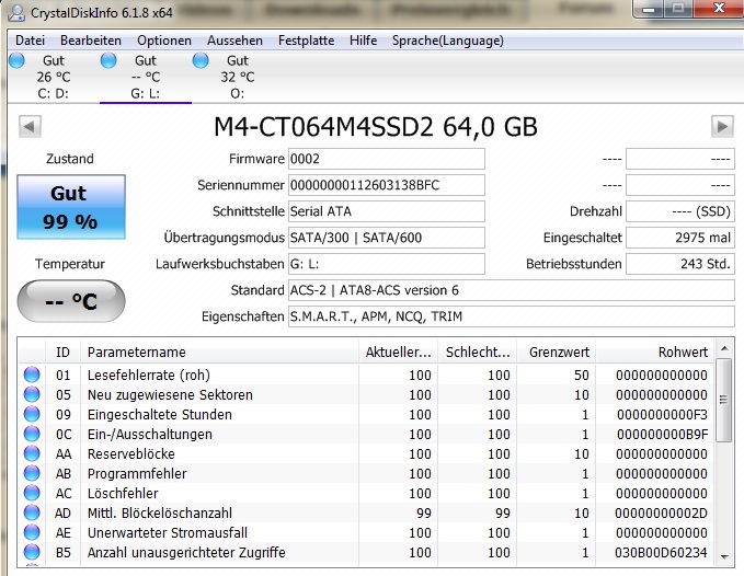

"Firmware Rev: 0002"
Würde auch ein Foto nachreichen, aber ich denke mal, dass das nicht notwendig ist.
CrystalDiskInfo sagt:
Lustigerweise kann ich jetzt auf sie zugreifen. Sie ist per Sata gerade am PC angeschlossen (Gestern kam ich nicht soweit nach ca. 10 mal an und abstöpseln). Den Firmware Updater kann ich nicht starten (Button "weiter" nicht wählbar).
Beim Versuch Daten zu sichern, hat sich Windows verabschiedet. Also ich konnte mir die Daten ansehen, nur kopieren ging nicht.
Wird jetzt nicht mal mehr erkannt im Bios. Wie mache ich die SSD stromlos? An Sata Port und im Bios warten, oder tagelang irgendwo liegen lassen?
Auch wenn Du noch weit von den kritischen 5000 Stunden entfernt bis, mache mal ein FW Update, wobei ich die ISO der FW 0309 nehmen und diese nach madnex Anleitung mit Unetbootin auf einen Stick ziehen würde. Der Windows Updater ist problematisch, er muss auf der SSD selbst liegen und ob es überhaupt geht wenn die SSD nicht selbst das Systemlaufwerk ist, kann ich Dir auch nicht sagen.
Dann poste den Screen von CrystalDiskInfo noch einmal, ziehe aber bitte das Fenster soweit auf, dass alle Attribute und auch die Hex-Werte bzw. Rohwerte vollständig sichtbar sind.
Sie wird leider nicht mehr erkannt. Nicht im Bios oder sonst wo. Deswegen fragte ich, ob ich sie stromlos machen muss?'
Ja, versuche es mal mit der Power Cycle Wiederbelebung, denn der 5184 Stunden Bug fällt ja bei der Anzahl der Betriebsstunden wohl flach. Obwohl ich mich frage, wieso die nur 243 Stunden hat, aber 2975 mal eingeschaltet wurde. Das könnte eigentlich nur bei aktivem LPM der Fall sein. Also wenn sie wieder lebt, unbedingt sofort ein FW Update machen.
