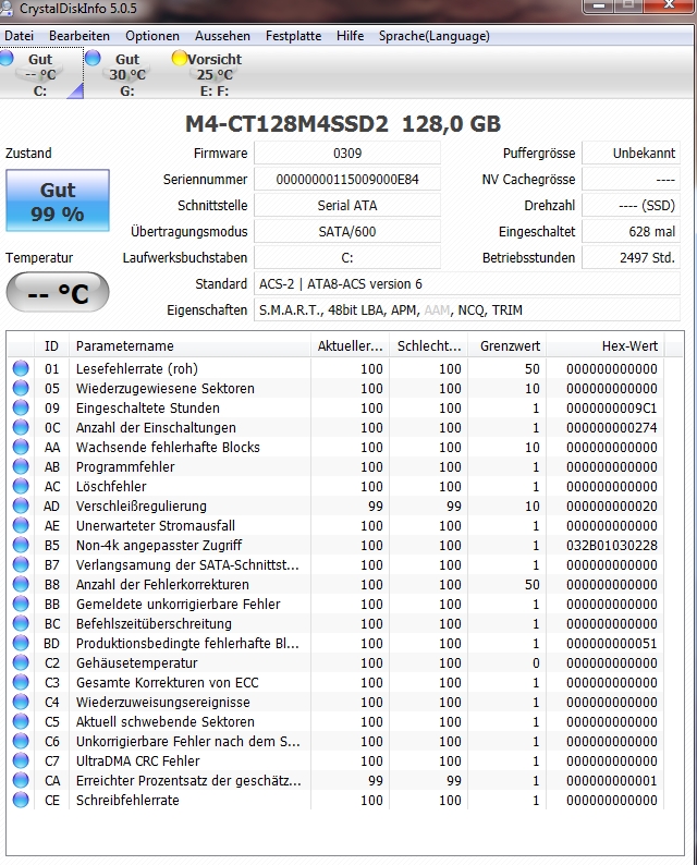

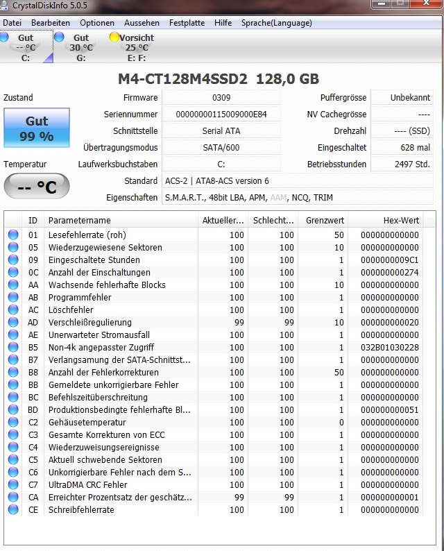

Man schaut mit Crystal Disk Info welche Firmwareversion drauf ist und wie die Smartwerte aussehen.
M
meckswell
Ja sieht gut aus, alles unauffällig soweit.

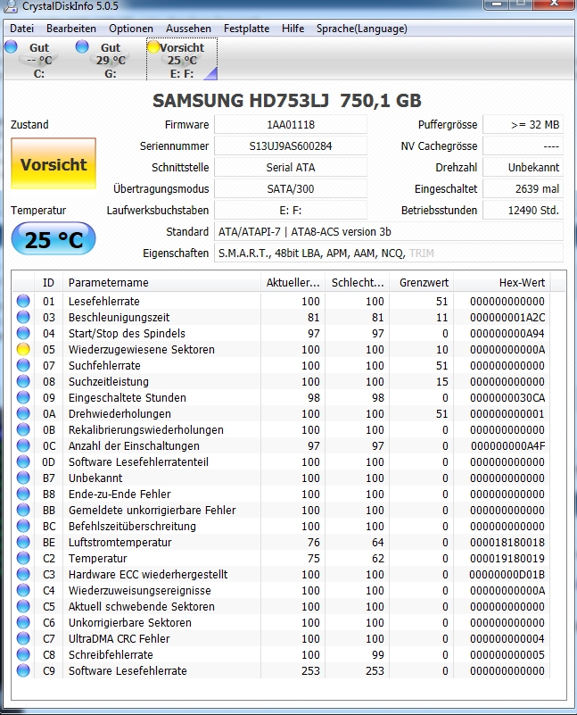

WAs läuft denn auf Laufwerk E: oder F: ?
Da steht ja zumindest schonmal vorsichtig, kannst du davon auch nochmal einen Screen machen? Wenn das System auf diese Platte zugreift und dabei einen defekten Sektor erwischt, kann das auch zum Absturz führen.

deine m4 hat firmware 0309 laut dem screenshot. diese firmware verursacht sehr wohl bluescreens, aber erst nach einer laufzeit von irgendwas über 5000 stunden.
unabhängig davon würde ich dir sehr empfehlen, die neueste m4 firmware aufzuspielen: http://www.crucial.com/support/firmware.aspx
EDIT: korrektur: die firmware 0309 ist die erste, die den bluescreen bug behoben haben sollte. trotzdem gilt meine empfehlung zum update auf die aktuellste version.

The Professor schrieb:WAs läuft denn auf Laufwerk E: oder F: ?
STEAM, Musik, Musiklibraries und VSTs für Musikprogramme die aber auf C: alle sind, also produktionssoftware.
steam habe ich auf E: ausgelagert sodass auf C: hauptsächlich nur Systemsachen liegen und die Programme (Grundprogramme) wie für Musik, Zeichnen usw. usw.
die "wiederzugewiesenen Sektoren" haben sich seit 2-3 wochen nicht mehr geändert, vorher hab ich sie nicht gecheckt.
AndyMutz schrieb:deine m4 hat firmware 0309 laut dem screenshot. diese firmware verursacht sehr wohl bluescreens, aber erst nach einer laufzeit von irgendwas über 5000 stunden.
-andy-
vielen lieben dank, die platte ist jetzt nen halbes jahr alt ungefähr, ich habe das firmwareupdate damals nicht gemacht das hat mein pc händler getan für mich da ich meinte er könne ihn auch gleich updaten als ich ihn zusammengestellt habe (sehr kompetenter shop! Nubit) , wie update ich die SSD Firmware? kann ich sie schon updaten ohne das mein system verändert wird oder ich etwas beschädigen kann?
