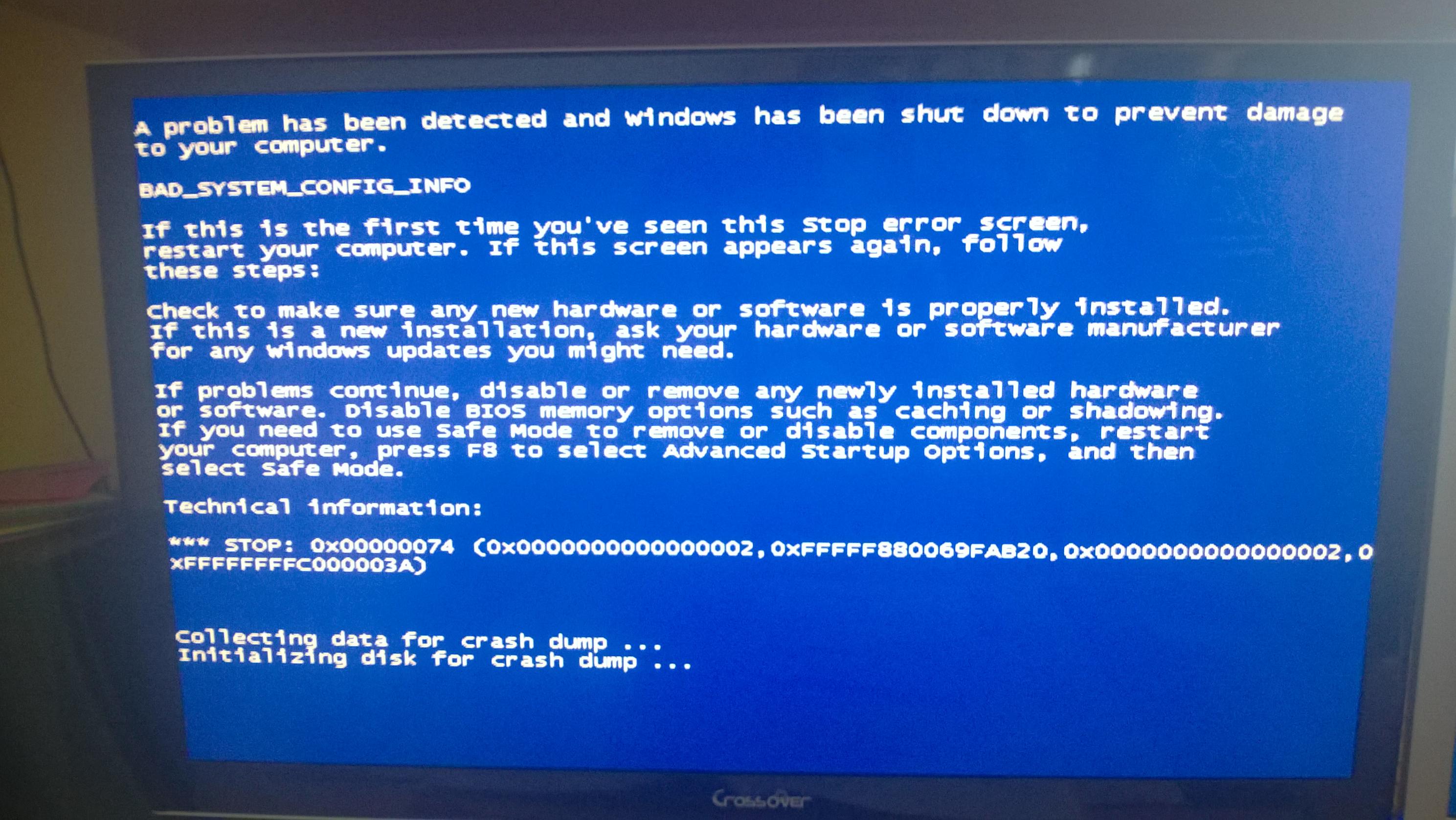

Power Cycle und anderer SATA-Port waren nicht von Erfolg gekrönt. Erst kam die Wiedergerstellung von C: (Bild 2). Dann war ich kurz einen Moment afk, anschließend begrüßt mich ein Bluescreen. Nach dem Reset war die m4 wieder weg...
Auffällig ist auch, dass beim BS das data collecting for crash dump nicht durchläuft, vermutlich weil ihm der Zugriff auf C: nicht gelingt.

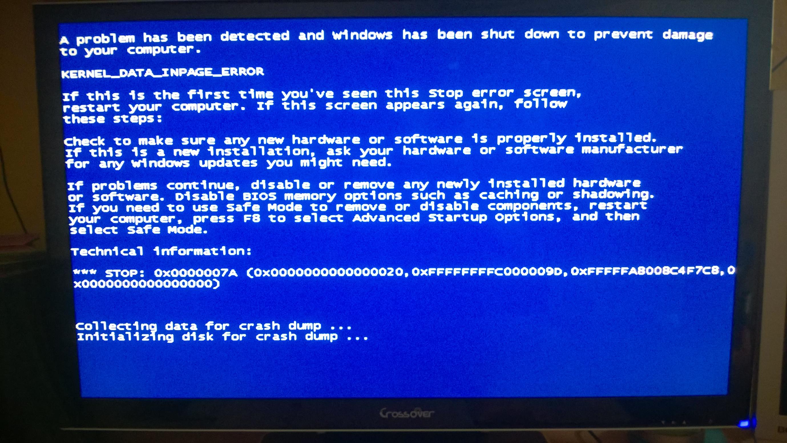

Der crucial-Support wollte, dass ich zunächst auf die 070H-Firmware update. Dies ist mir auch gelungen, nach ca. 5 Min im Windows kam dann aber wieder ein Freeze. Bild vom Bluescreen hänge ich an. Mal sehen, ob sie jetzt eine RMA gewähren.

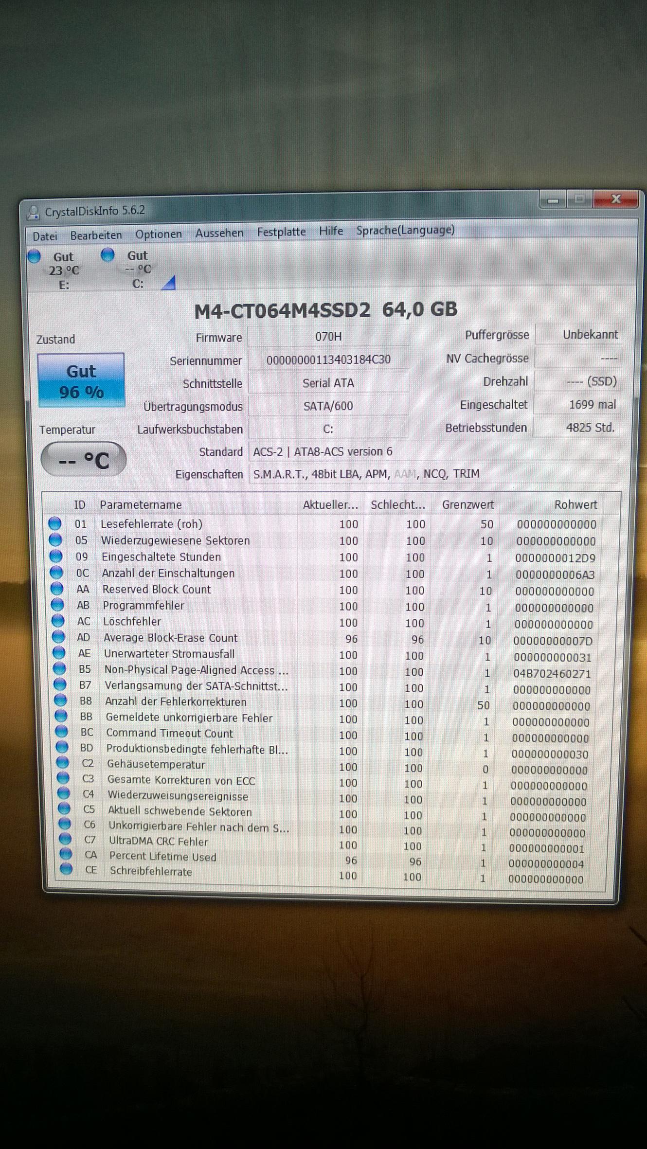

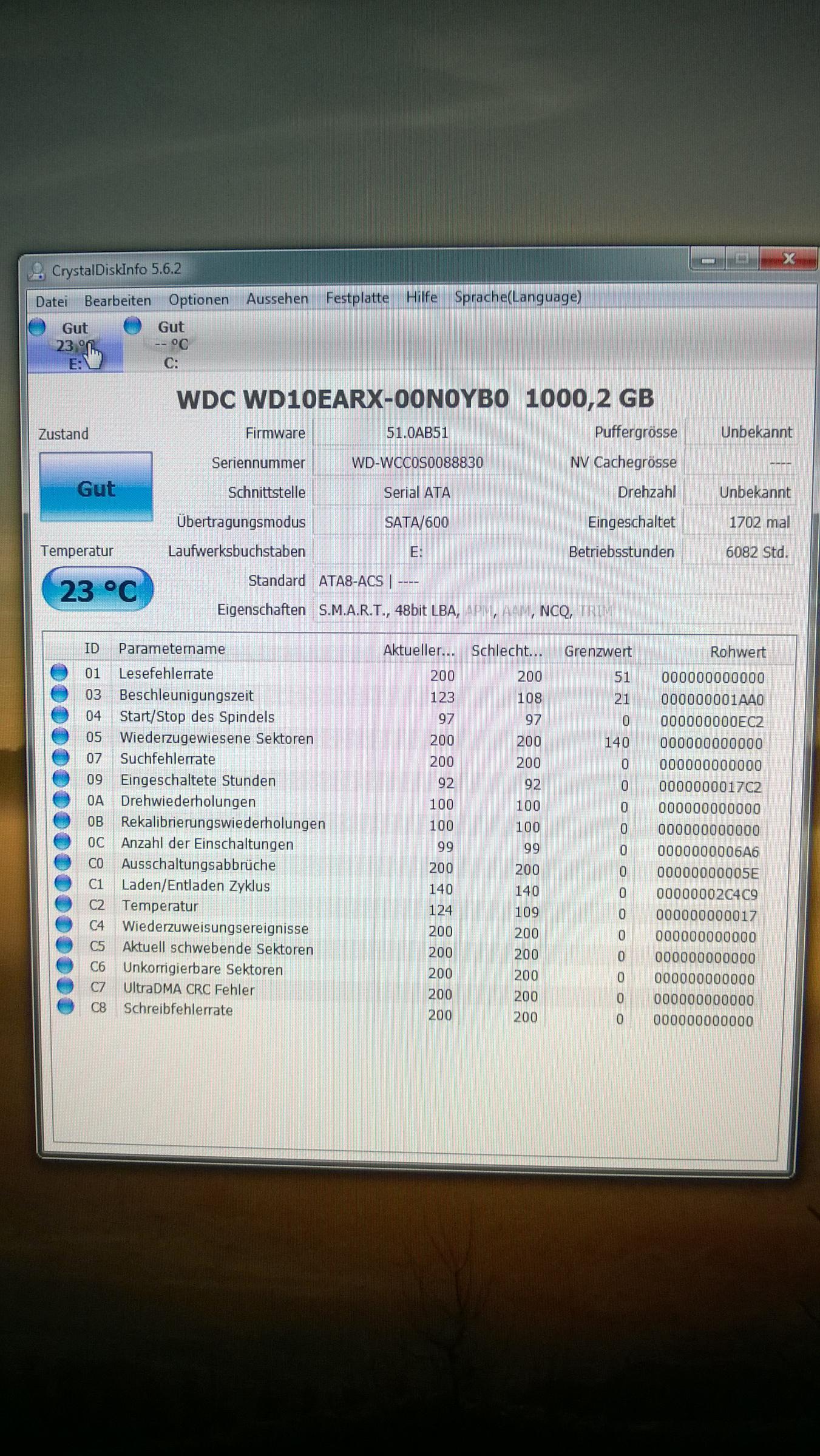

Poste bitte mal den Screen von CrystalDiskInfo, ziehe aber bitte das Fenster soweit auf, dass alle Attribute und auch die Hex-Werte bzw. Rohwerte vollständig sichtbar sind. Wenn Du das Pagefile deaktiviert hast, dann aktiviere es mal wieder auf der SSD (2 bis 4GB reichen) und wenn es auf einer HDD liegt oder bei einer HDD Vorsicht steht, dann poste bitte auch den Screen der HDD.
@Holt:
Bilder habe ich angehängt. Direkt nachdem ich die Aufnahmen gemacht habe, kam wieder der Freeze. Habe auch ein Video davon gemacht. Muss mal schauen, wo ich das hochladen könnte.
Screenshot kann man mit Windows Boardmitteln leichter und in besserer Qualität erstellen als mit einer Kamera!
Außer einem Ultra-DMA CRC Fehler bei der SSD ist da nichts und das sind Kommunikationsfehler zwischen dem SATA Host Controller und dem Controller der SSD, da hat wohl mal das SATA Kabel nicht ordentlich gesteckt. Du könntest da mal prüfen, ob das Kabel der fest sitzt und es ggf. tauschen, aber bei nur einem Fehler und dem Aktuellen Wert von immer noch 100 ist es nicht sehr wahrscheinlich, dass dort der Fehler liegt. Probieren sollte man es aber vielleicht trotzdem, denn solche Freezes sind bei Kommunikationsproblemen nicht untypisch.

Wie gesagt, es gibt dort einen Ultra-DMA CRC Fehler (Rohwert von C7) und das sind Fehler in der Kommunikation zwischen dem SATA Host Controller und dem Controller der SSD. Ob das Problem aktuell ist, kann man daraus nicht ablesen.
