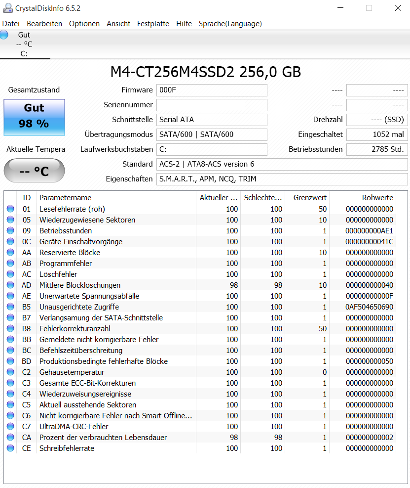

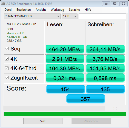

seit ich Windows 10 vor einer Woche installiert habe, habe ich immer wieder kurze Systemfreezes.
Für einen kurzen Moment 1s-10s oder so friert dann das ganze System ein und ich kann defacto nichts bedienen.
Ich bin von Windows 7 umgestiegen, hier gab es keine Probleme.
Der Systemumzug wurde gründlich durchgeführt:
Win 7 Neuinstallation -> Upgrade auf Win 10 -> Platte formatieren und mit dem Win 10 Image installieren.
Daher denke ich, dass das nicht der Grund ist.
Ich weiß langsam nicht mehr weiter, weil ich auch denke, dass es sich vlt. um einen Hardwaredefekt handelt.

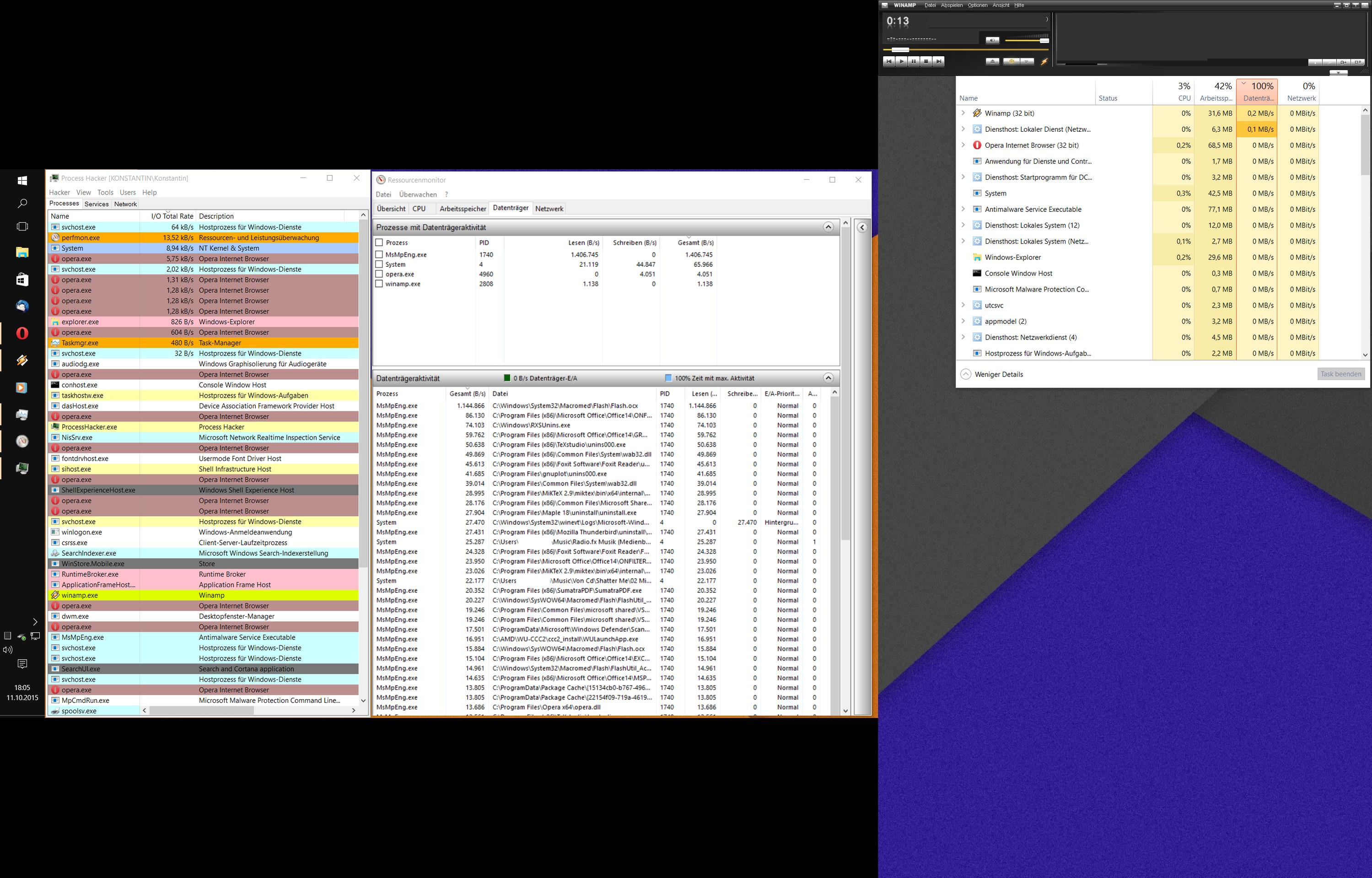

Denn kurioserweise liegt die Datenträgeraktivität bei nahezu 100% obwohl fast nichts geschrieben wird.
Meine SSD hat ja auch erst 3000h auf dem Buckel?
Es sind eben immer kurze Einbrüche bei denen die SSD mit kleinsten Schreib- Leserate voll ausgelastet wird. Vlt. ja doch software bedingt, aber welcher Prozess dann?
Habt ihr irgendwelche Tipps für mich?
Vielen Dank schon mal im voraus :)

Der AS SSD Score ist relativ niedrig. Hängt die Platte an USB 2.0? Und hast Du Intel Rapid Storage installiert?
Ne intern an Sata eben.
AMD M4a87td Evo mit Soutbridge Sb 850
Habe vor ein paar Tagen noch den
amd-catalyst-15.7.1-sb-sata-ahci-win10-win8.1-win7
Treiber installiert.
(Weiteres System ist n Phenom 2 mit HD 6850)
Brauche ich da den Intel Rapid Storage noch?

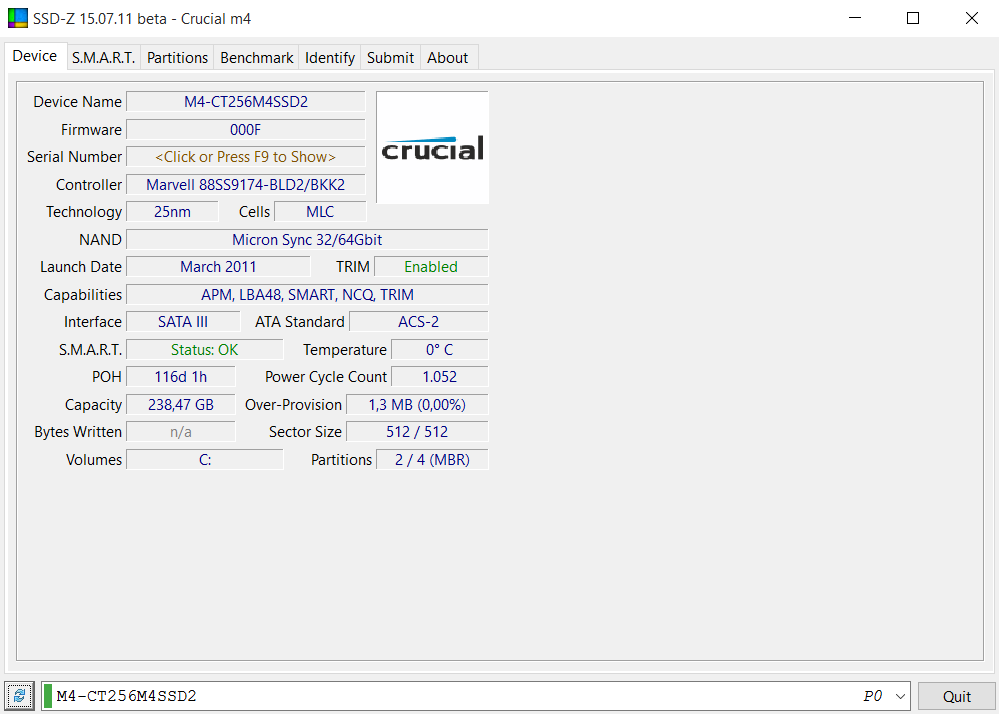

Danke für den Tipp mit dem Firmware-Update.
Aber sofern ich mich erinnere gehört doch die 000F zu den "guten und stabilen" Firmwares der M4.
Andererseits traue ich mir bei dem wackeligen System nicht an ein Upgrade heran bevor mir das noch die ganze Platte zerschießt.
Aber es sieht ja wohl nicht nach einem Software-Fehler aus, oder?
Okay Du hast eine alte Firmware auf der M4.
Installier Windows 7. Dann installier das Firmware Update von Micron. Dann installier Windows 10....
Eine alte Firmware auf einer SSD geht gar nicht!

Ja ich weiß, dass die Firmware nicht die aktuellste ist.
Aber ich zitiere mal den Hersteller
"Like recent firmware versions, version 070H has improvements over versions 000F which are specific for Windows 8 and new UltraBook systems, although systems running Windows 7 and other operating systems may also see improvements. Any m4 firmware version will function normally in Windows 8, even without these performance improvements."
Ich möchte eben so lange es geht ein Firmware Upgrade verhindern.
Damals haben sie die 010G verhaun und die weiteren Upgrades waren dann mehrheitlich wieder dazu da die eben begangenen Fehler wieder zu korrigieren.
Zusätzlich wurde an der Performance etwas gefeilt. Diese Verbesserungen sind aber sehr geringfügig und diese Updates dienen alle nicht der Stabilität der Disk.
Die 070H ist jetzt die letzte Version und die läuft allen Anschein nach stabil.
Ich mag mich jetzt nicht gegen ein Firmwareupgrade wehren, aber ich sehe dies im Moment als letzte Möglichkeit an und bin mir (leider) sicher, dass dies nicht viel verändern wird.
Nun ja besonders schlecht sind auf jeden Fall die Zugriffsraten und die 4K Performance meiner SSD.
Hat noch jemand Tipps bezüglich der Treiber und Einstellungen oder sind diese alle richtig so?

Ja, die 0309 und die 000F sind absolut in Ordnung und wenn es an den Energiespareinstellungen lliegt, was bei miesen 4k Werten wie hier eigentlich immer der Fall ist, dann werden auch neuere FW Versionen keinen Vorteil bringen, da die auch alle viel älter als Win 10 sind. Deaktiviere die Energiespareinstellungen, denn gerade bei AMD Systemen machen die Energiespareinstellungen viel aus und gehen auch auf die seq. Transferraten. Schau mal hier, wie die Werte sich ändern, wenn man den CPU-Takt fest einstellt und natürlich auch alle anderen Energiespareinstellungen in Windows und im BIOS (Cool'n'Quiet, C1E, etc.) deaktiviert. Ob das praxistaugliche Einstellungen sind, steht auf einem anderen Blatt, aber wenn Du Benchmarkergebnisse wie in den Reviews oder bei aktuellen Intel Systemen haben willst, dann ist das der Weg.

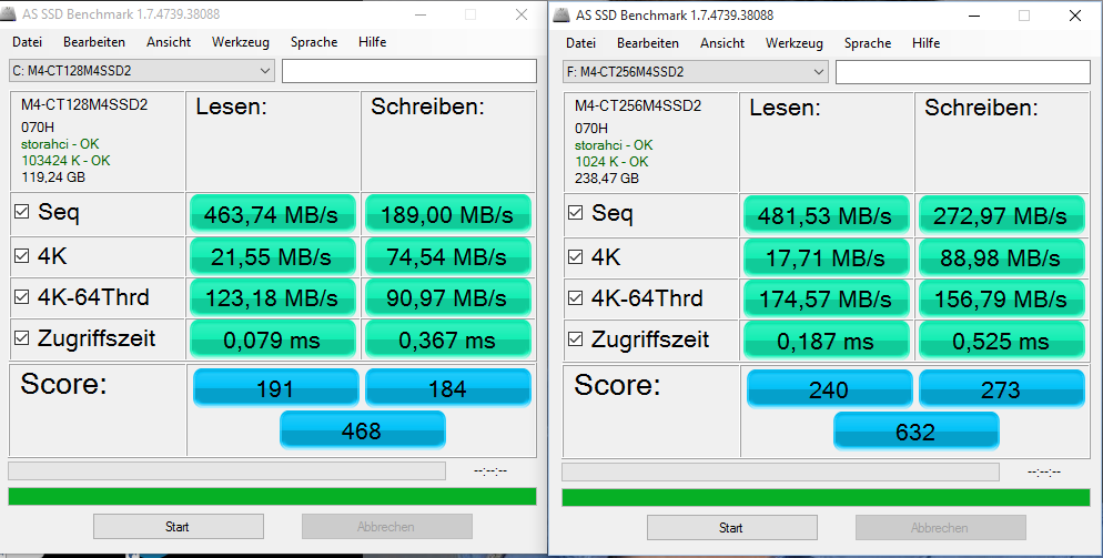

Ich hab auch Win 10 und zwei M4, aber keine Auffälligkeiten, läuft wie vorher bei Win 7. Ich habe nur das Upgrade auf Win10 gemacht, keine Neuinstall.
