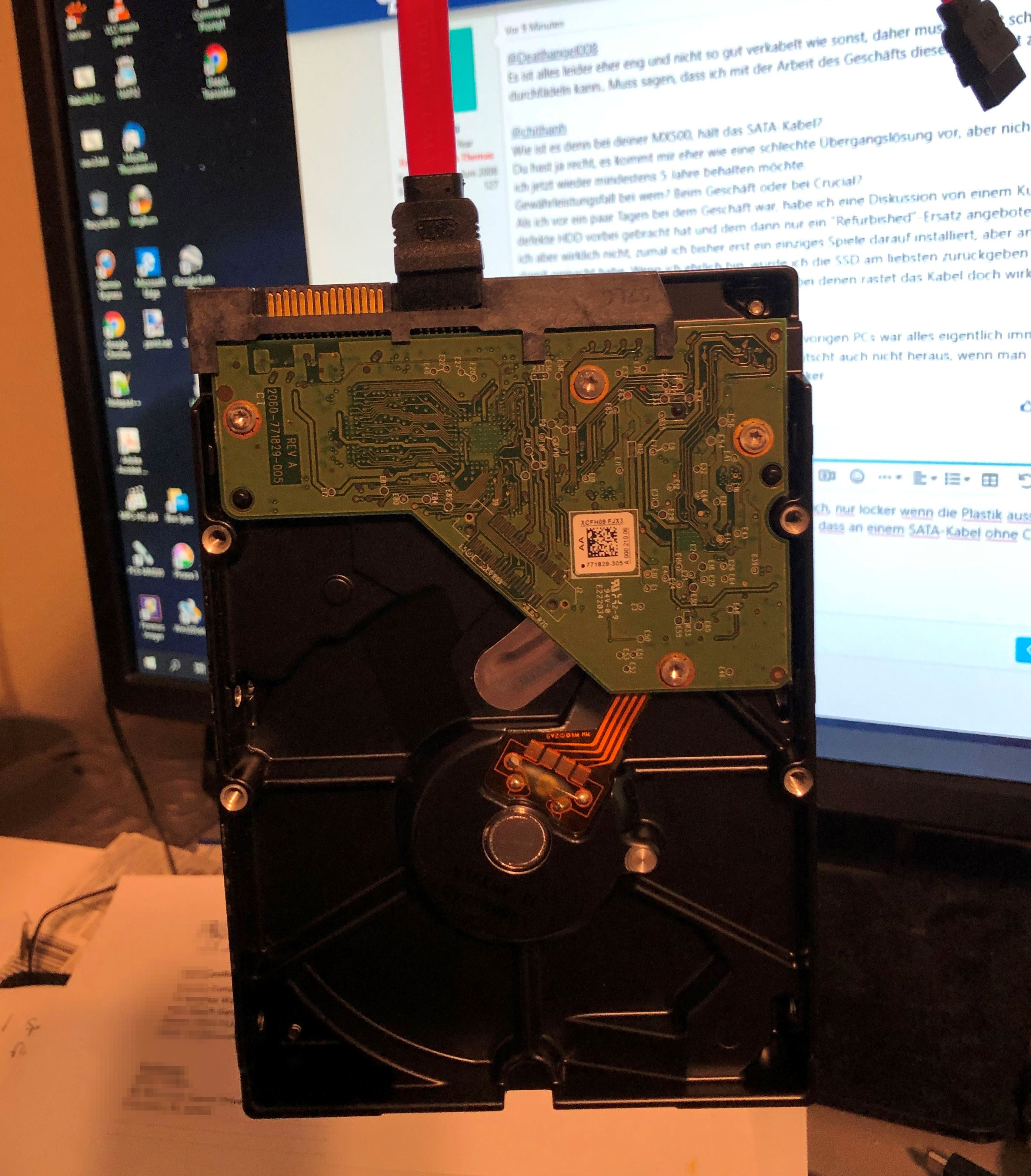

Ich kenne eigentlich nichts anderes, auch in meinen vorigen PCs war alles eigentlich immer fest - halt so wie wie bei USB - da rutscht klickt auch nichts, aber das Kabel rutscht auch nicht heraus, wenn man es berührt. Das betroffene SATA-Kabel dieses Mal ist allerdings wirklich sehr locker.
Die SATA-Kabel sind eigentlich, meiner Erfahrung nach, nur locker wenn die Plastik aussen rum angebrochen oder einen Riss hat. Das sitzt sonst eigentlich recht fest. So fest, dass an einem SATA-Kabel ohne Clips eine 3,5" HDD haengen kann.

Ich werde heute oder morgen ein Foto machen.
