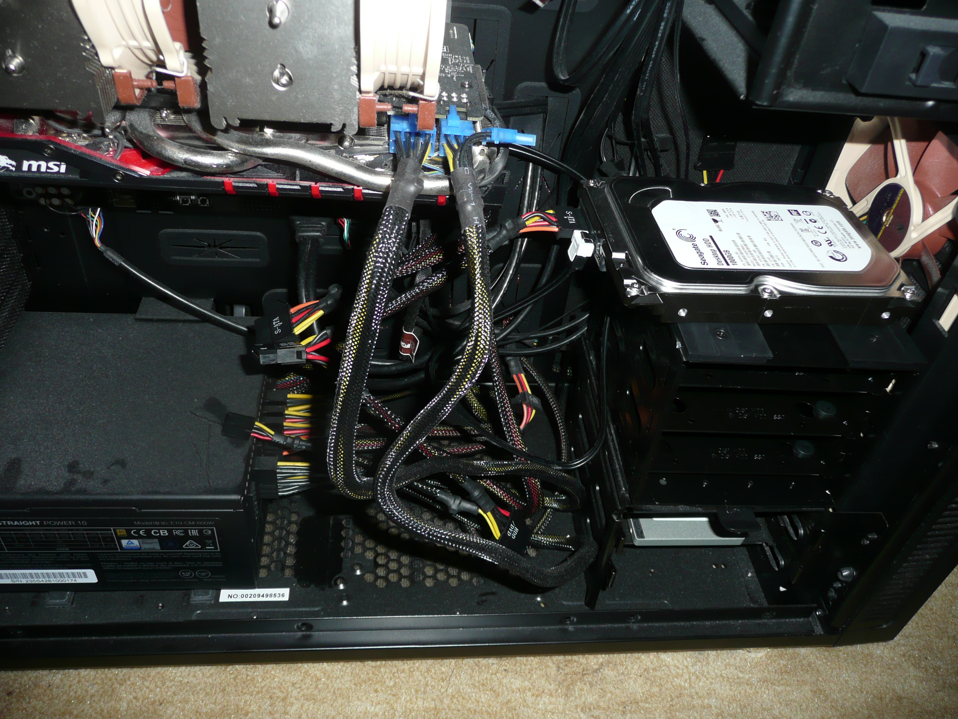

@Juleru
Ich hatte eben mal meine Kiste aufgehabt.
In der sind 2 x MX500 (CT500MX500SSD1) verbaut. Die SN der SSD unterscheiden sich eigentlich erst ab der 8ten Stelle (1849E1DB und 1849E1DA). Die SSD sind in einer Bestellung/Lieferung gewesen, das SATA-Kabel sitzt fest. So fest das ich vermutlich das Experiment mit der am Kabel haendenden "Platte" wiederholen koennte.
Aber! Bei einer SSD (1849E1DB) klickt das SATA-Kabel ein, bei der anderen SSD (1849E1DA) nicht.
Ist mir garnicht so aufgefallen damals als ich die verbaut habe.
Sorry, dass ich noch mehr Verwirrung stifte.
