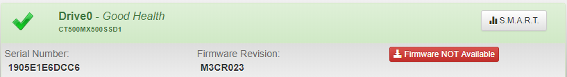

Ich nutze u.a eine Crucial MX 500 SATA. Heute schaue ich mal bei Crucial wegen einer Firmwareaktualisierung.
Da liegt im Downloadbereich bei https://www.crucial.de/support/ssd-support/mx500-support
eine aktuellere Version, als ich bisher nutze. Meine jetzige ist deutlich älter. Ist M3CR023, die ich mit dem Crucial Dienstprogramm vor Monaten geflasht habe.
Also mal schnell das Crucial Dienstprogramm installiert. Ich nutze 3 verschiedene SSDs und habe natürlich nicht etliche unterschiedliche Dienstprogramme installiert, bei Bedarf installier ich mal eins.
Der will aber kein Firmwareupdate machen. Automatisch mit der Funktion Firmware suchen, geht garnicht.
Aber das manuell geladene geht auch nicht. Er meint, das es kein gültiges wäre. Obwohl es das .zip ist, mit der .Iso drin.
Jetzt überlege ich, wie ich das schaffe. Womöglich müsste ich erst ein älteres, aber aktuelleres was ich bisher nutze flashen?
Steht doch auf der Seite im Text: Dieses Update funktioniert nur von V32 auf V33...
Danke, aber wie bekomme ich denn meine bisherige V23 auf diese nötige V32?

Hmmh, ich habe bisher keine Probleme. Die MX 500 läuft seit längerem.
Aber das steht eben All form faktors, da dachte ich, das meine MX 500 auch dazu berechtigt ist.
Vor Allem benötigst Du das Upgrade nicht, weil es offensichtlich unnnötig ist.
Da hat sich wahrscheinlich in V32 ein Fehler eingeschlichen, den vorherige Versionen NICHT hatten, der jetzt mit V33 gepatcht (für die Version V32) wird.
Merke fürs nächste Mal (wie in der Schule...):
Den Text vollständig lesen und dann klappt auch alles..
Der "form faktor" ist übrigens der "Formfaktor" aka 2,5 Zoll oder M.2 Anschluss, das hat mit der Version der installierten Firmware nichts zu tuen.
Reaktionen: Moulder
Gut, vielen Dank an alle.
Habe ich wieder Panik geschoben, ohne Grund. Dachte, weil sogar eine SATA MX 500 mit auf dem Bild ist, würde das für mich passen.
