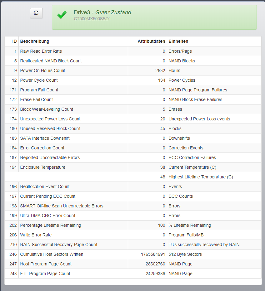

Mir ist gerade durch Zufall aufgefallen das meine Crucial MX 500 (500GB) welche für Spiele genutzt wird nur noch mit ca 300 MB/s schreibt und liest. Im AS SSD Benchmark macht Sie gerade noch 750 Punkte im Vergleich zu meiner 860 EVO die 1200 Punkte schafft.
Belegt sind aktuell 215GB von 442GB und zusätzlich sind 25GB für Over-Provisioning frei.
Die S.M.A.R.T Werte machen einen guten Eindruck. Hat jemand eine Ahnung warum die Platte so langsam ist?

Das Attribut 199 hat den Wert 0, es gab also keine Kommunikationsfehler mit dem Host Controller.
