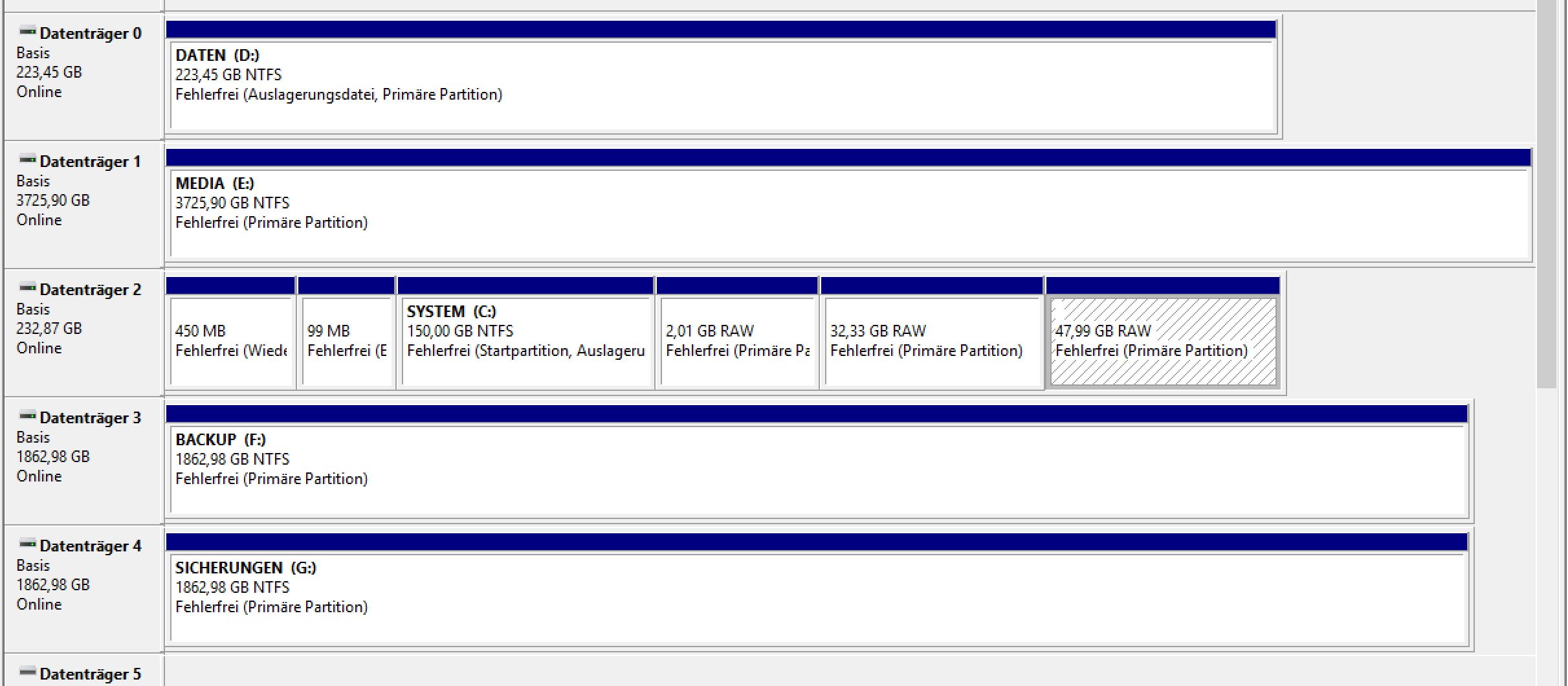

Und so sieht es momentan aus: (Anmerkung F: und G: sind Externe USB3 Festplatten, die RAW Partitionen sind Linux)
Datenträger 0 ist der erste erkannte Massenspeicher, Datenträger 1 der Zweite usw.; Meist stimmt das auch mit den physischen SATA Anschlüssen überein, aber leider eben nicht immer.

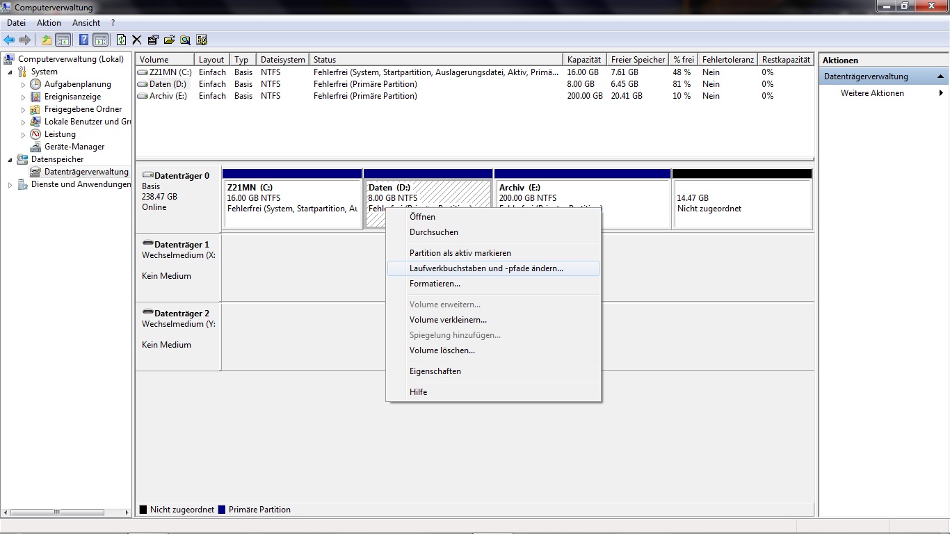

Probier mal in der Systemverwaltung/Datenträgerverwaltung die Laufwerksbuchstaben zuzuordnen. Im allgemeinen bleiben die dann erhalten, wenn sie einmal fest eingestellt wurden.

Das hatte ich auch schon gemacht, nur Windows 10 ist da manchmal etwas eigenwillig. Keine Ahnung warum.

Das ist eben die Routine und der Automatismus... ich muss umdenken und Sicherungen manuell anschieben, und es nicht Windows überlassen. Jetzt schaue ich mal wie das mit den Laufwerken hin bekomme, es scheint zu funktionieren und den Platten wird kein anderer Buchstabe zugeordnet.
