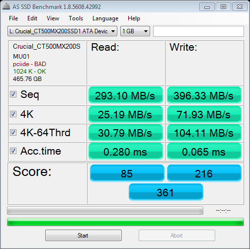

Folgende Messungen habe ich gemacht und bin zwar überrascht ob der Lese- und Schreibraten (entgegen des HD Tune benchmarks) aber dafür schockiert von den anderen Werten.
Mein nächstes System wird wohl ein Intel-Rechner sein..
Ich habe die Schnauze voll von AMD und all den Kompatibilitätsproblemen!
Vergiss HD Tune für SSDs, HD Tune ist als Low-Level Benchmark zum Benchen von SSDs komplett ungeeignet, sondern taugt nur für HDDs, weil HDDs die LBAs fest auf Kopf, Zylinder und Sektor umrechnen und diese dann einfach auslesen wobei aufeinander folgenden LBAs auch hintereinander auf den Platten liegen. SSDs mappen aber die LBAs auf immer wieder wechselnde Speicherbereiche. Da kann nichts ausgelesen werden, wenn eine LBA noch nie beschrieben, getrimmt oder die ganze SSD gerade erst secure ereased wurde und damit nichts gemappt ist! Der Controller liefert dann einfach irgendwas zurück, ohne überhaupt ein NAND auszulesen, i.d.R. ist es einfach 00.
Die Transferraten sind bei IDE so mies, weil da nur Befehl zur Verfügung stehen die maximal 256 nachfolgende LBAs mit adressieren können, was bei 512 Byte pro LBAs eben dann nur 128k pro Zugriff ermöglicht und auch keine NCQ, also keine parallelen Zugriffe. Moderne SSDs erreichen ihre vollen Transferraten erst bei Zugriffen von 256k bis 512k, daher sind die seq. Werte im IDE Modus so viel schlechter.
Wenn Du auf Dein RAID 1 nicht verzichten möchtest, musst Du damit leben was Du im IDE Modus bekommst, AMD und RAID ist ebne sowieso eine bescheidene Lösung und wenn Du mal Platten mit mehr als 2TB dran hängst, kannst Du damit schnell Probleme bekommen, zumindest wenn da nicht ein sehr aktuelles RAID ROM im BIOS steckt. Ich kann nur von der Nutzung einer SSD und gleichzeitig eines RAIDs an einem AMD Chipsatz abraten. Hänge das RAID besser an eine Zusatzcontrollerkarte, es muss kein teurer SAS Controller sein, eine wie dieDigitus DS-30104-1 würde es auch tun, die kann auch noch SSD Caching und TRIM für SSD im RAID 0, mehr zu der Karte findet sich in diesem Thread bei planet3dnow. Ob Deine Plattform aber den für maximale Performance nötigen PCIe x2 Modus unterstützt, kann ich nicht sagen.
