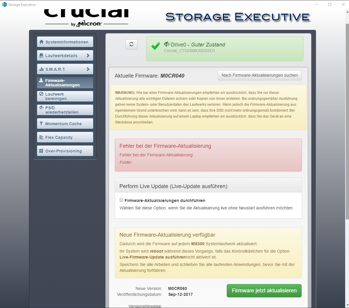

1. Live Update funktioniert nicht, bekomme immer die selbe Fehlermeldung:
Fehler bei der Firmware-Aktualisierung

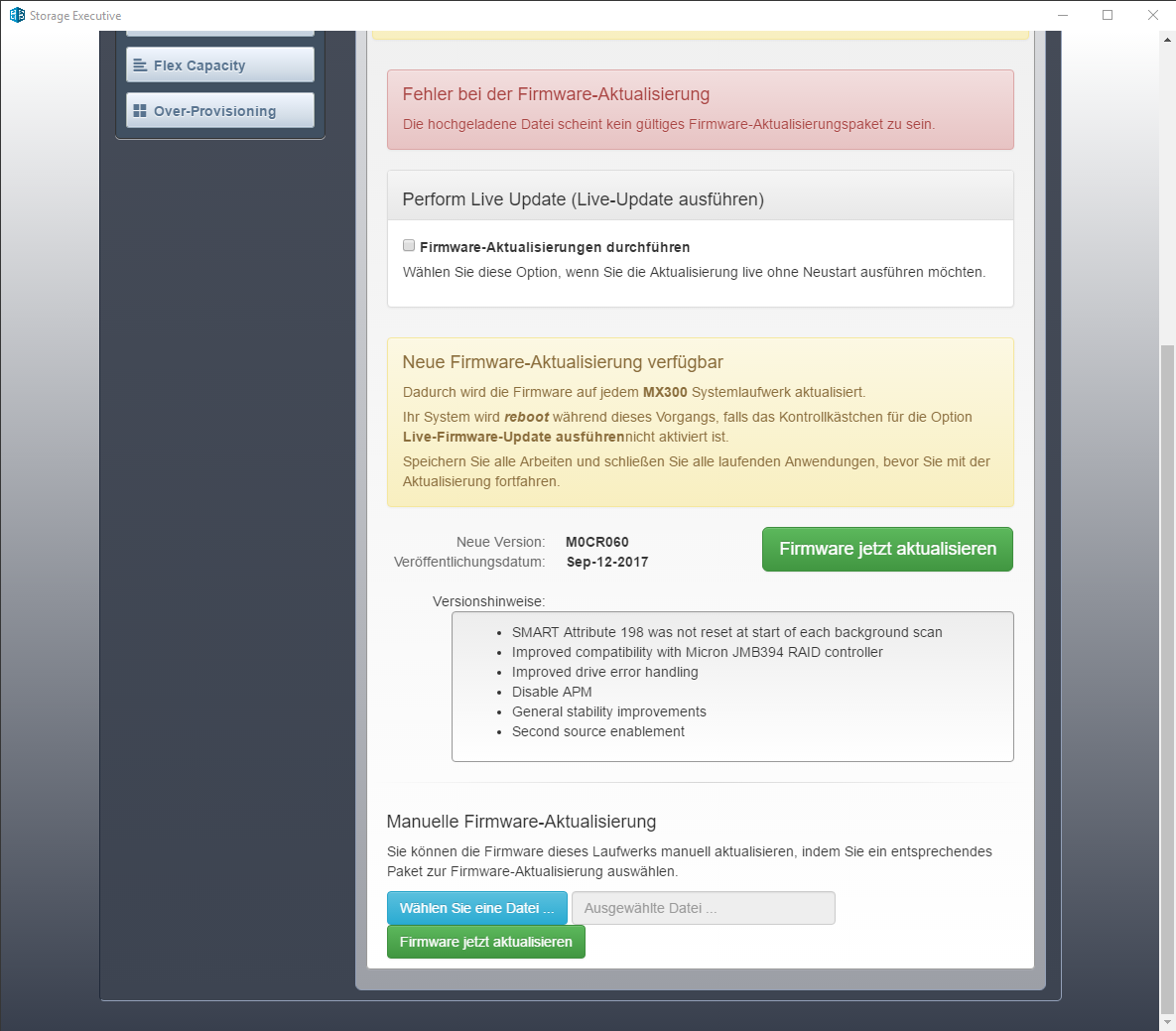

2. Manuelles Update funktioniert ebenfalls nicht, da bekomme ich diese Fehlermeldung:
Die hochgeladene Datei scheint kein gültiges Firmware-Aktualisierungspaket zu sein.

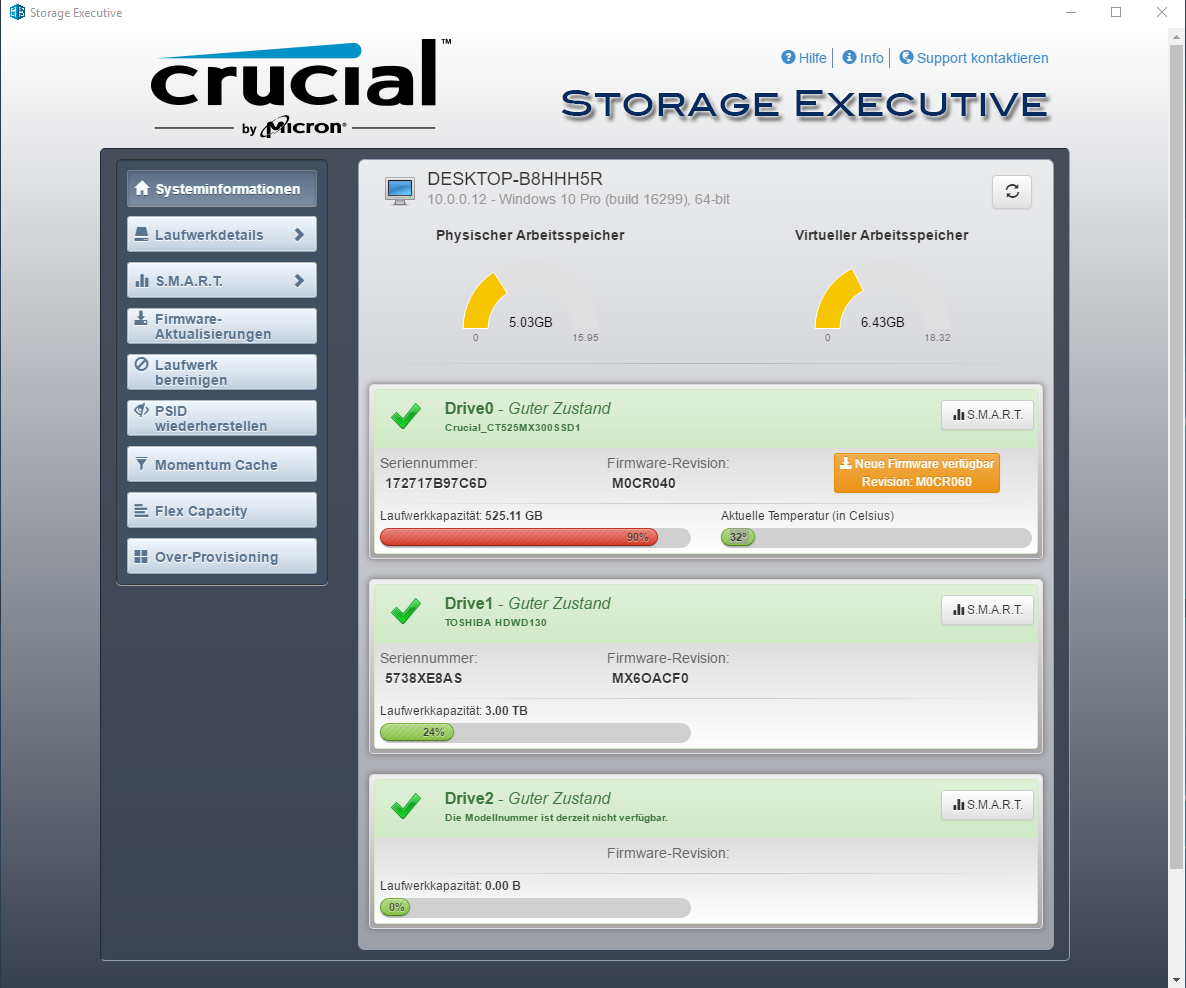

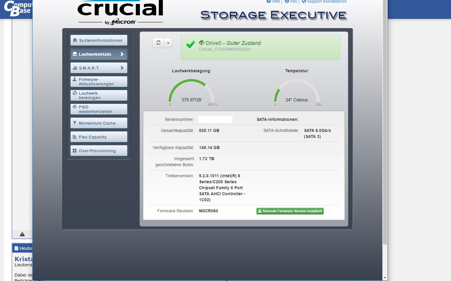

​So siehts in der Übersicht aus:

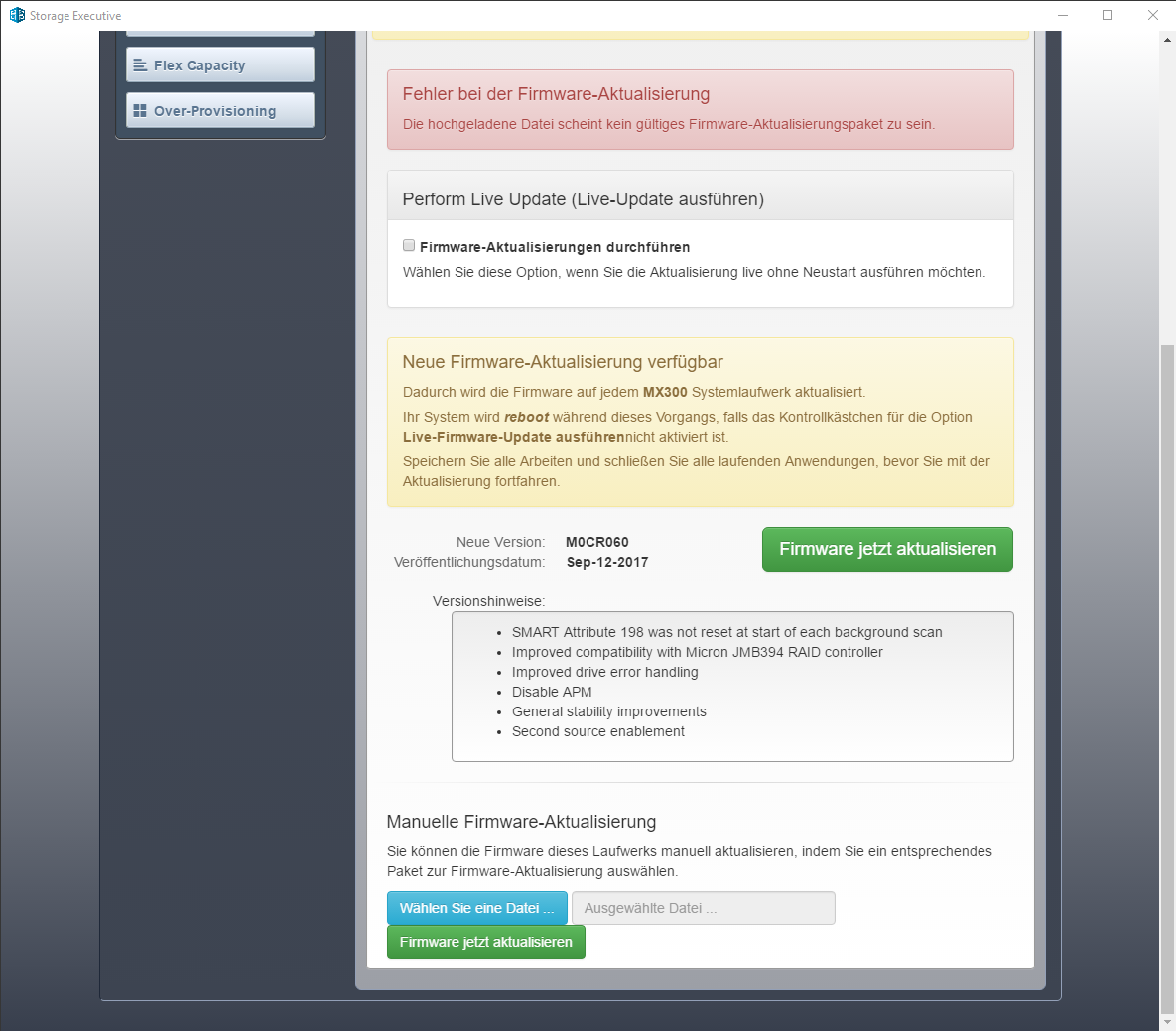

Der Versuch per Live Update endet so:
Und der Versuch per manuellem Update so:

Also ich würde mal sagen deine SSD ist einfach zu voll, mit 90 Prozent belegt geht das glaube ich auch nicht mit dem Tool.
Der Füllbalken muss grün sein, glaube ich zumindest.
