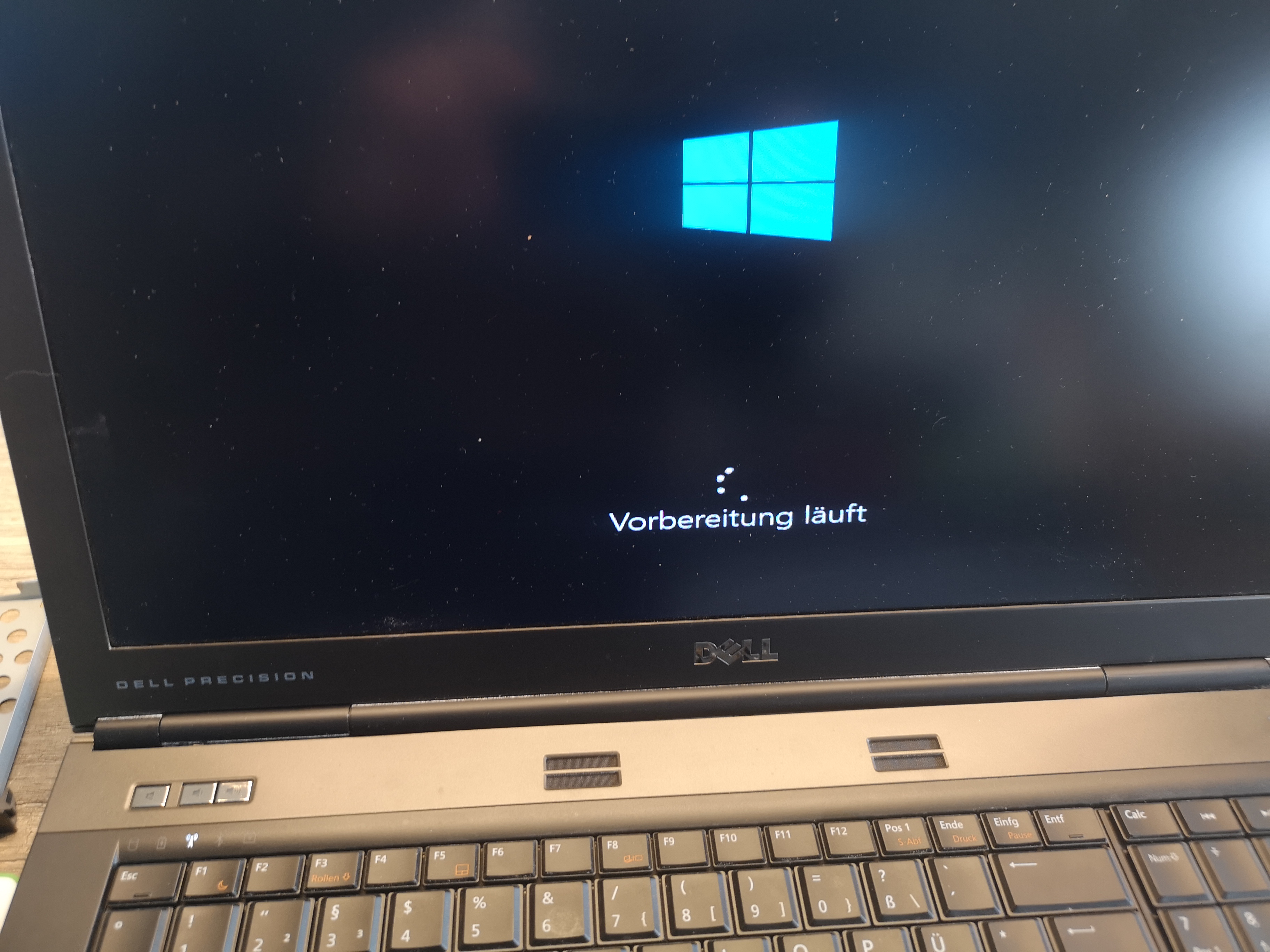

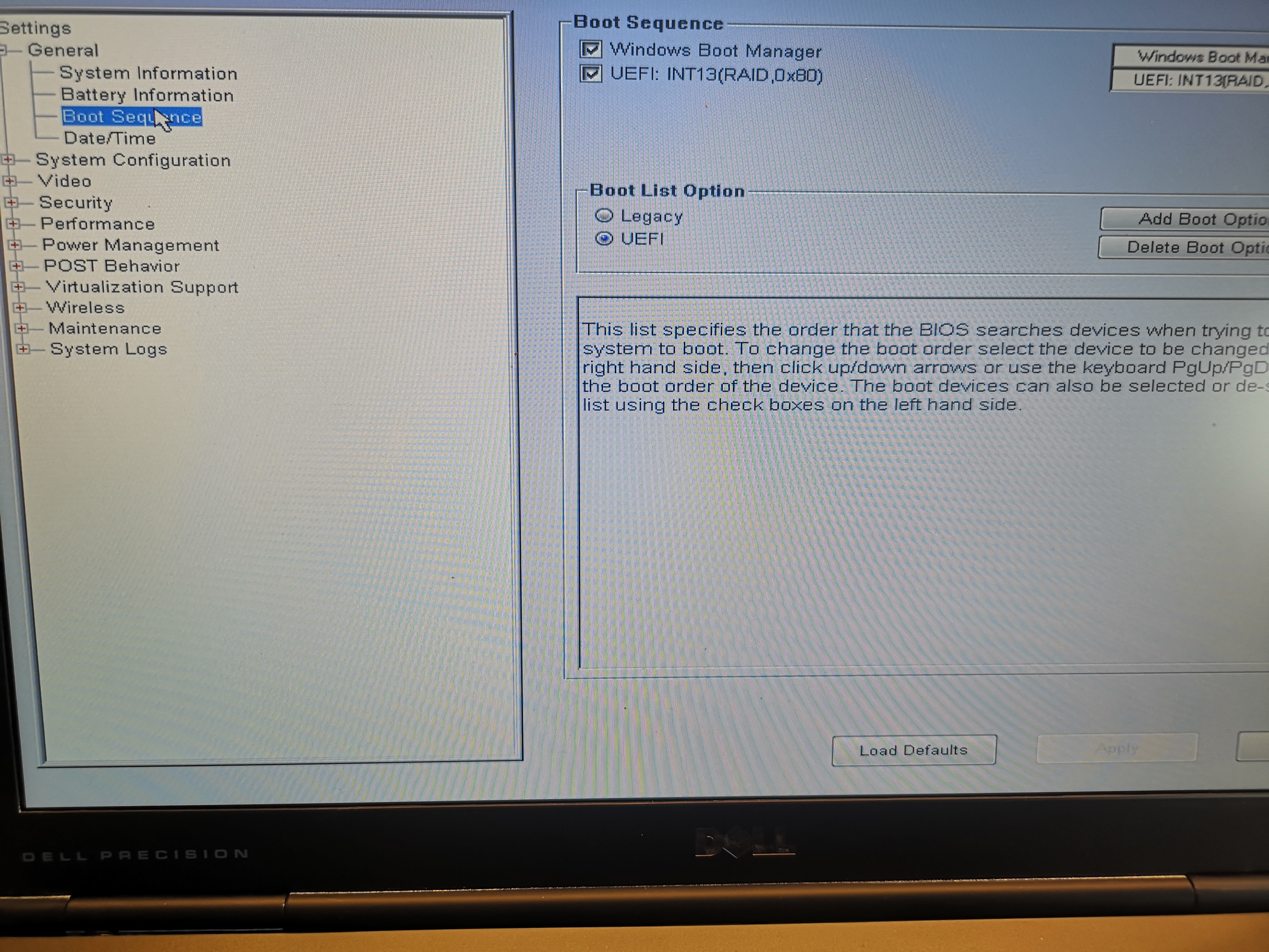

Hab mal zwei Screenshots angehängt, vllt hilft das ja weiter. Bild 1 ist das letzte was kommt danach Neustart und black screen.
Was mich ein wenig verwirrt ist, dass bei Bild 2 was von Raid steht. Ist aber nur eine Platte drin und will auch kein raid 🤷‍♂️

das mit dem RAID kommt daher weil das leider bei DELL pro PC der default ist, gehe ins BIOS und stelle den Controller von RAID auf AHCI
Und wie geht das bzw wo finde ich das
Habe es gefunden.
Vielen vielen Dank, hat jetzt funktioniert
