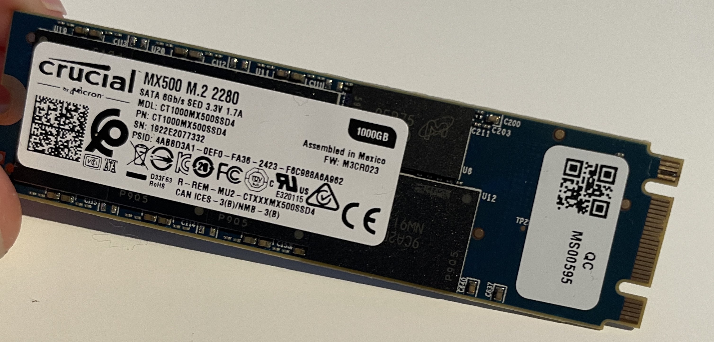

meine Crucial MX500 M2 SATA 1TB wird auf meinem neuen MSI MAG Z690 Tomahawk WiFi DDR4 weder im UEFI noch in Windows erkannt.
Ich habe sie in den Slots M2_3 und M2_4 eingebaut und in keinem wird sie erkannt.
UEFI ist das neueste vorhanden.
Meine Samsung EVO läuft problemlos in M2_1.
Weiss schön langsam nicht mehr was ich noch ausprobieren soll ???
Ich bedanke mich schonmal für die Hilfe.

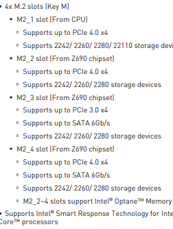

Kann das Board SATA? Wohl eher nicht, oder?
Okay, zumindest 2 Ports erlauben SATA und PCIe.
Schau mal hier "https://www.delock.de/infothek/M.2/M.2.html".
Laut deinem 3. Bild hat das Mainboard 4x M.2 allerdings mit Key M. Deswegen funktioniert die Samsung Evo auch. Die Crucial hat Key B + M und ist wohl eine reine SATA SSD.
Evtl. musst du im BIOS auf SATA umstellen.
Falls das im Uefi nicht möglich ist, funktioniert die Crucial definitiv nicht.
@BigMidiTower
Laut Bild 3 sollte in M2_3 und M2_4 auch SATA möglich sein.
Im BIOS habe ich jetzt nix gefunden
Gruß

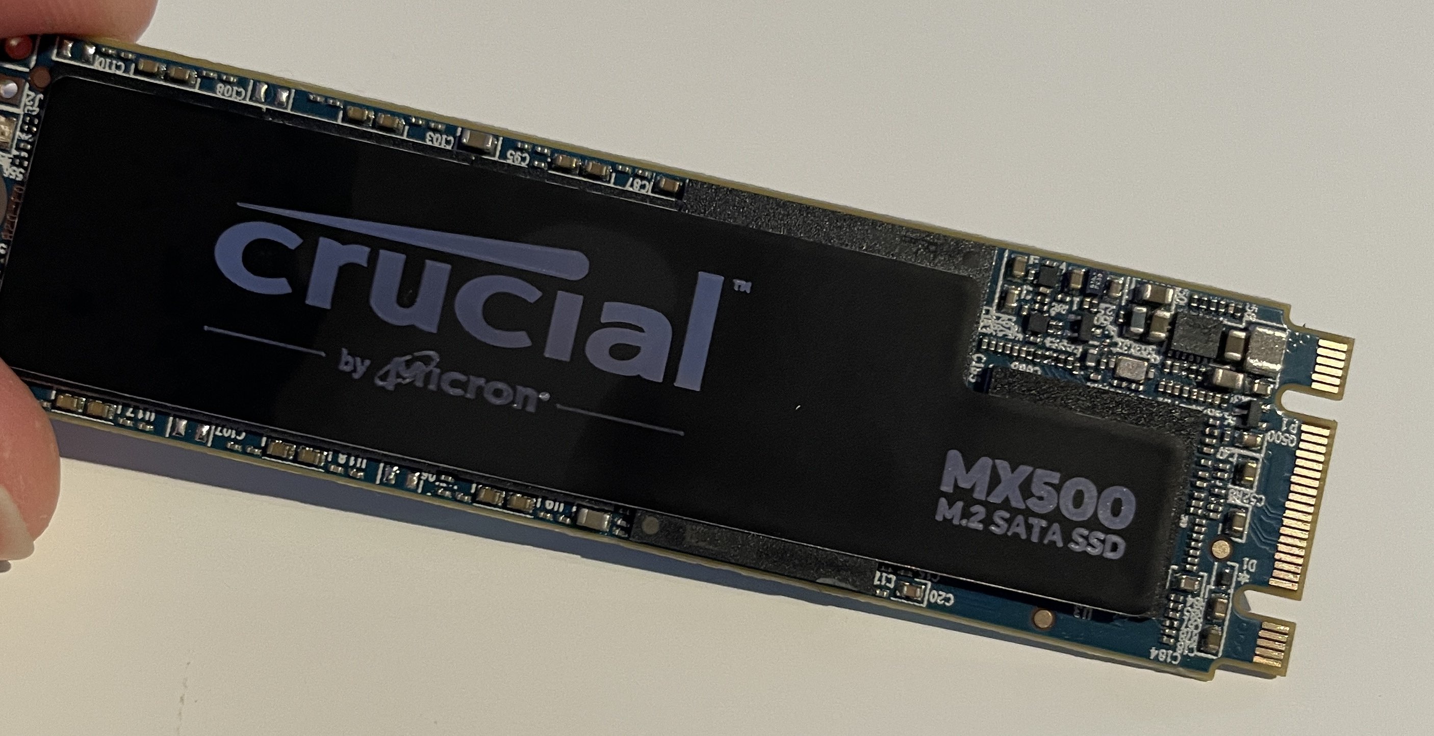

Der 3 Pin ist weg oder sieht es auf dem ersten Foto nur so aus?
Reaktionen: CerealKiller und BigMidiTower
@eV1dence
Du hast recht, da hat sich der Pin gelöst.
Das habe ich komplett übersehen.
Danke für den Hinweis.
@BigMidiTower
BETA-BIOS ist bereits drauf.
Gruß
Im alten Board, MSI Pro Carbon z270, hat sie funktioniert. Ob da aber der Pin schon ab war oder ob
es erst beim einsetzen ins neue Board passiert ist kann ich nicht sagen.
Ich denke auch das die Schrott ist.
Gruß
Wenn das alte Board noch vorhanden ist, teste die SSD doch da wieder.
Vielleicht klebt der PIN ja noch im Steckplatz und das Teil SSD funktioniert...
Ansonsten ist es halt wirklich Elektroschrott!
