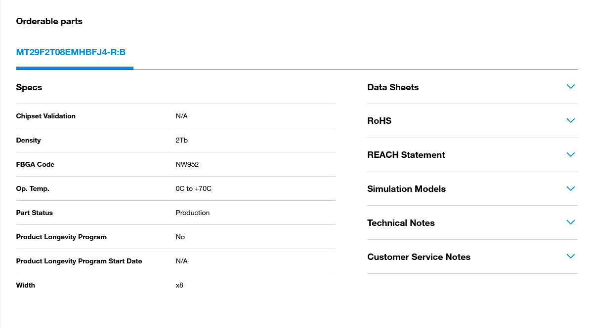

Kann es seien das es sich beim NAND um denn Micron MT29F2T08EMHBFJ4-R handelt?
Jedenfalls stimmt der FBGA Code mit dem auf dem Chip überein.
Leider kommt man ohne account bei Micron nicht an die Data Sheets. Es soll sich aber wohl um "96-Layer 3D TLC-NAND" (techinsights) handeln.

@WhyNotJasch ja, soweit bin ich mit dem FBGA Decoder bei Micron auch gekommen. Hast du einen Link zu Techinsights?

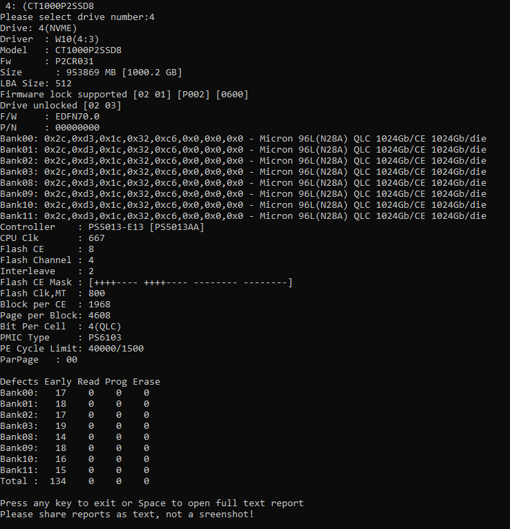

@Würfelbecher danke für den Link, ich habe das gerade mal hier bei meiner P2 ausprobiert
Er wirft mir hier QLC raus
Ich quäle mal die P2 durch..

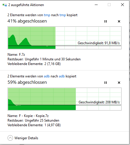

Edit:
Das ist jetzt echt mal nen schnell Test. 15 GB Datei erstellt und einfach auf dem Laufwerk kopiert.
Oben im TMP Ordner ist die P2 und da gehts recht schnell runter mit der Geschwindigkeit.
Im ADB Ordner ist noch eine MX300 drin und da bleibt es stabil bei ca 208.
Das ist jetzt nur mal nen kurz Test
Scheint wohl doch so zu sein das Crucical in der P2 doch TLC und QLC gemischt hat. Finde ich sehr schade.
