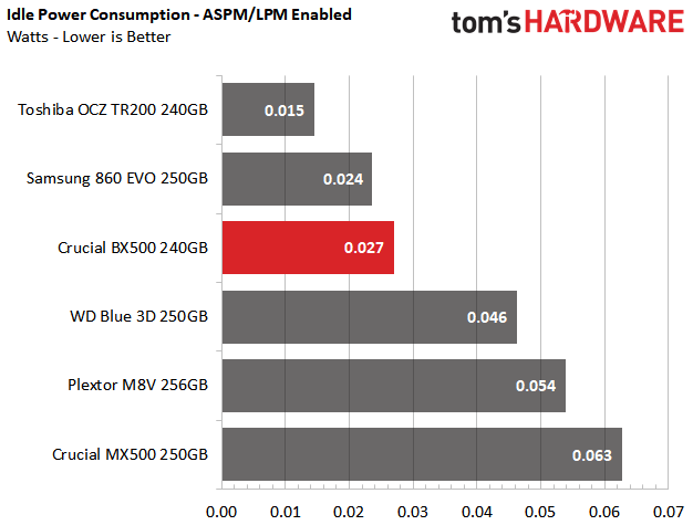

Ich denke dashier ist gesucht:
Die MX500 ist nicht überragend was den Stromverbrauch angeht, die BX500 ist sparsamer egal was gemacht wird.
Ob du den Unterschied im Stromverbrauch tatsächlich merken wirst in der Praxis will ich allerdings anzweifeln. Auch wenn LPM nicht funktioniert sparst du nur 0,2W während die SSDs im idle sind. Das macht vielleicht 5 Minuten Unterschied beim Akkubetrieb aus (ja, ich hab's tatsächlich nachgerechnet, das ist nicht nur wild spekuliert.)
