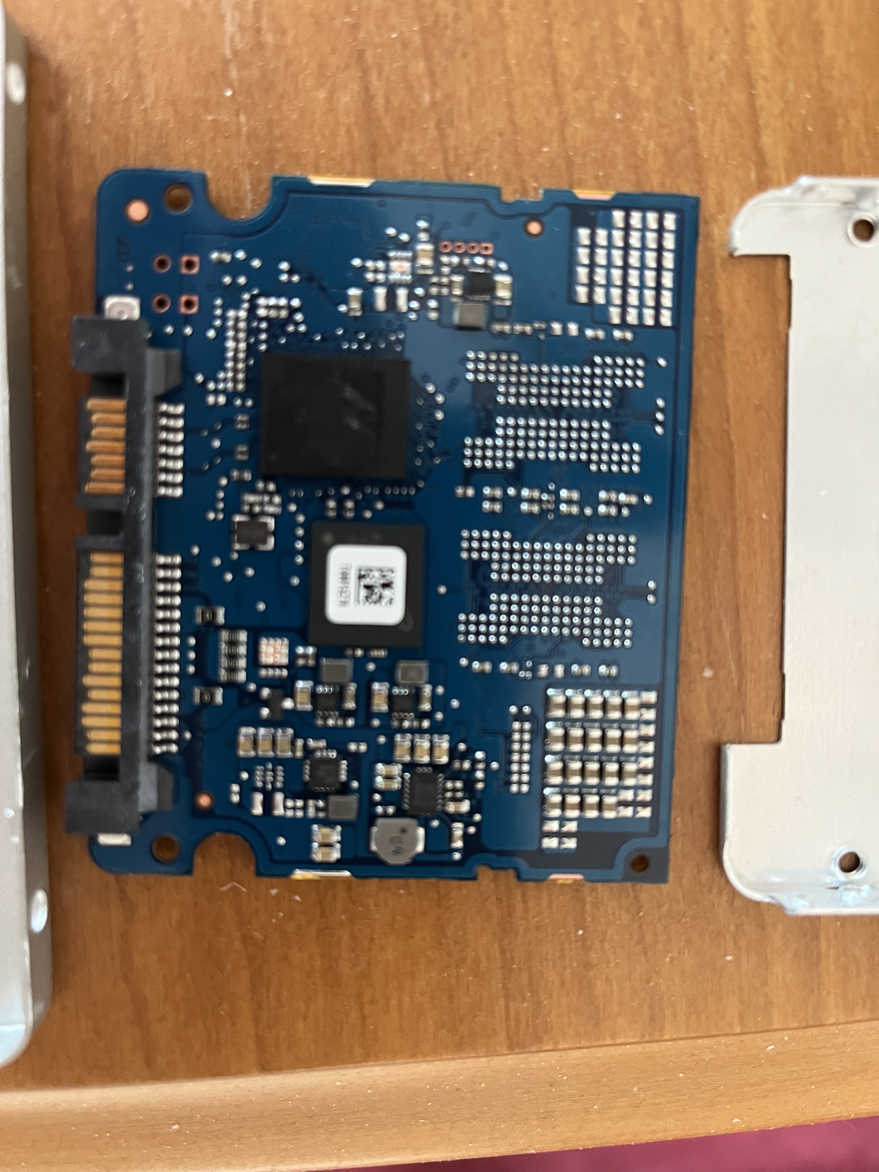

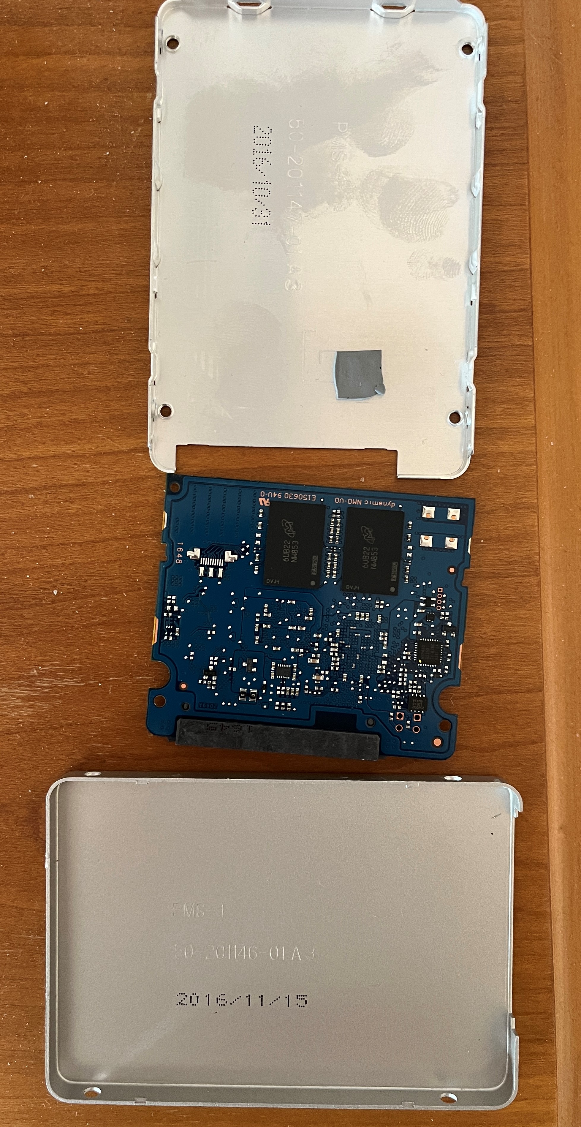

War jetzt neugierig und habe es anhand einer MX300 überprüft (eine 500er hatte ich gerade nicht zur Hand), die MX500 hat aber meines Erachtens dieselbe Gehäuse-Konstruktion.
Das Gehäuse ist tatsächlich aus Blech mit außen aufgebrachter silber-Mettalic Lackierung. Ich hatte es deswegen für "Metall-Imitat" gehalten. Da der Deckel auch auf der Innenseite lackiert ist, kann man es wirklich nicht ganz leicht identifizieren. Habe daher mit einem Ohmmeter den Widerstand gemessen, an den Schraubenlöchern ist kein Lack, der Deckel leitet tatsächlich Strom.
Gehäuseboden, Platine (von oben, wie man sieht, wenn man das Gehäuse öffnet), Deckel:
Unterseite der Platine (sorry für das unscharfe Bild...), der schwarze Chip ist der Controller die mit dem Pad verbunden ist.
Also wenn, dann, Pad auf die Unterseite vom Gehäuse kleben.
Bei Anandtech gibt es Tear-Down Fotos der MX500, die ist im Prinzip gleich aufgebaut.
