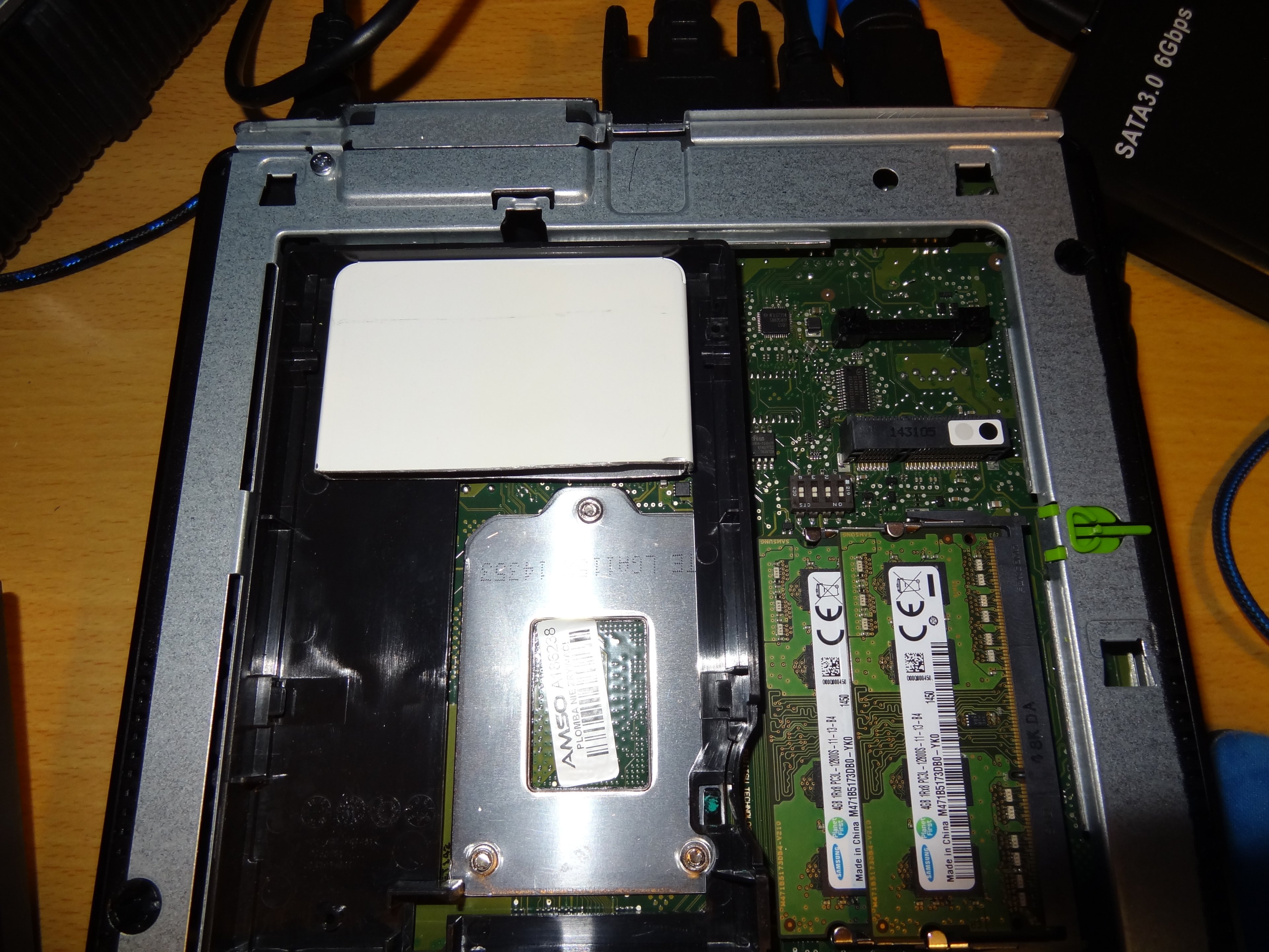

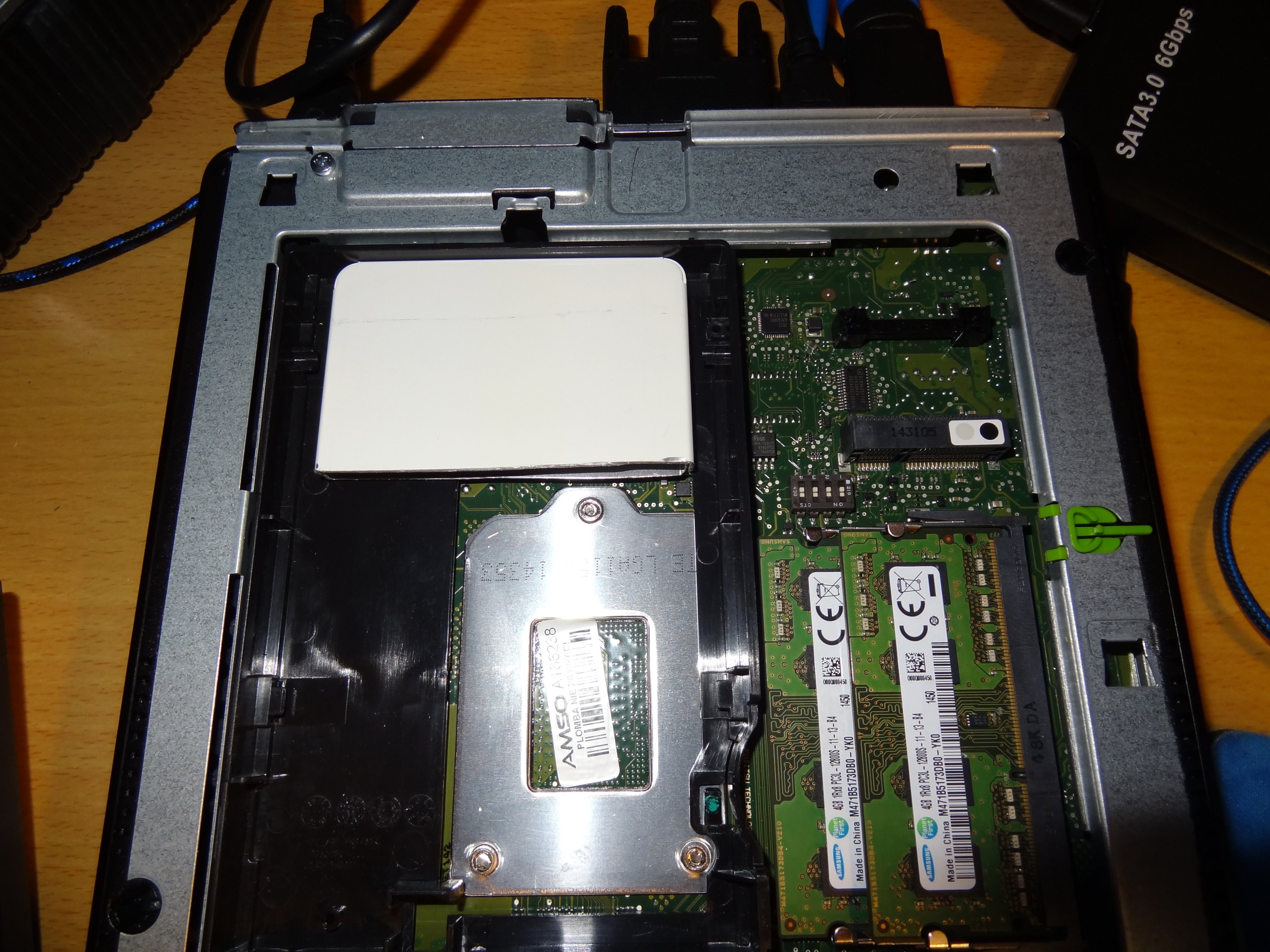

Nein, ist das bescheuert! Genau unter der Festplatte bzw. SSD ist ein Teil des Kühlkörpersystems angebracht, das die SSD von unten her aufwärmt.
Dass die SSD die Abwärme des Systemkühlers aufnimmt, ist bescheuert.

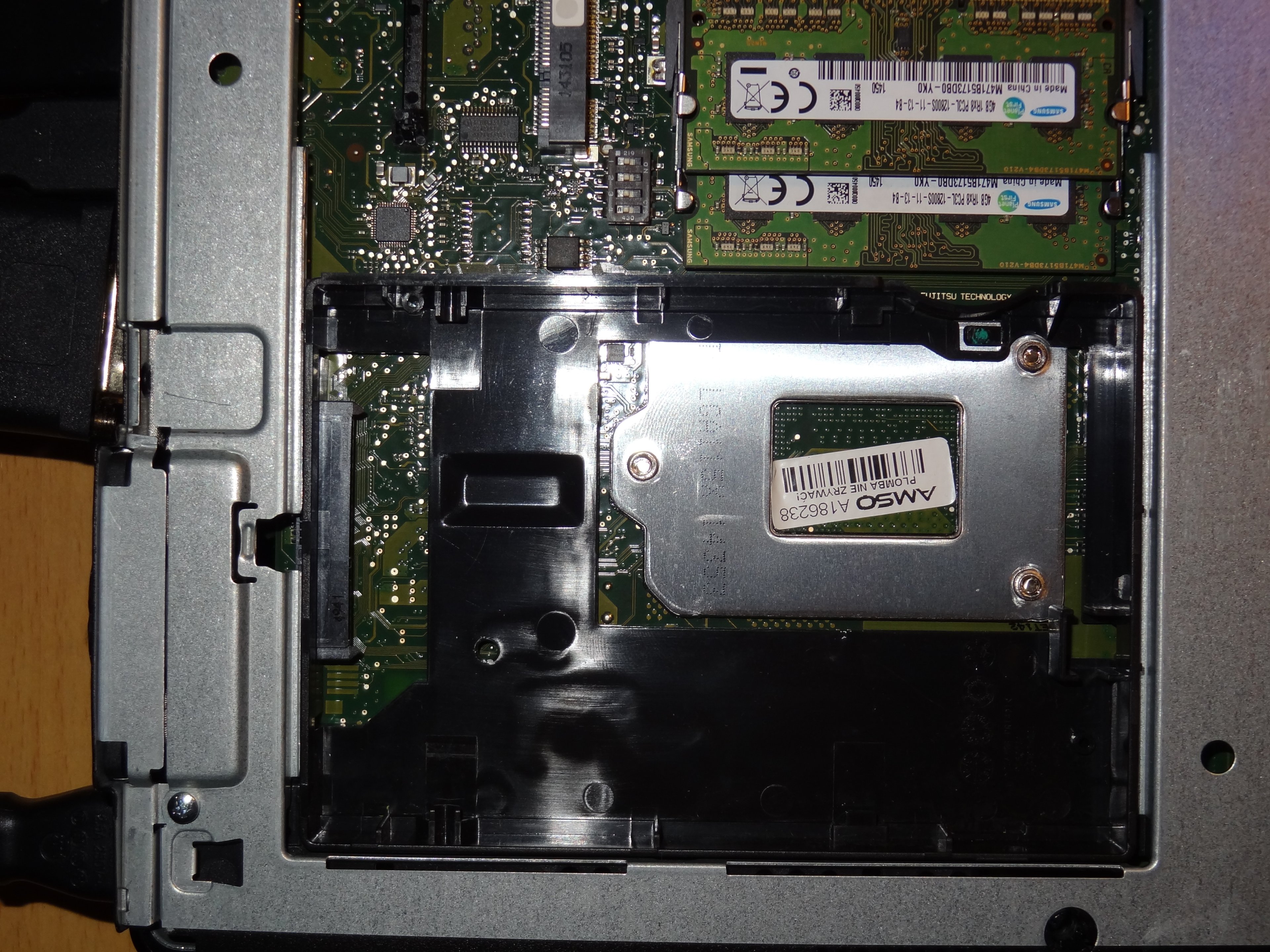

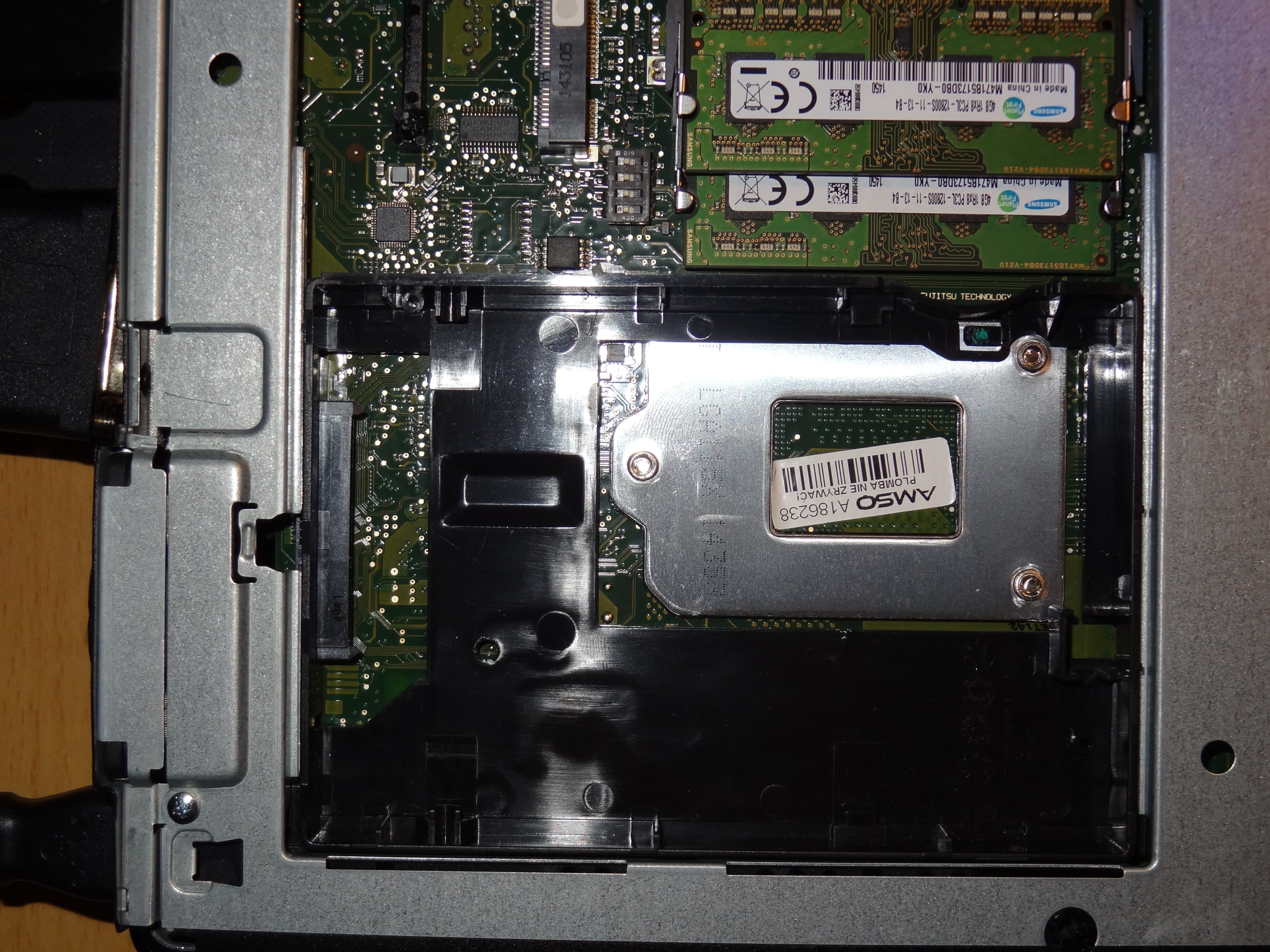

Sieht für mich aber nicht danach aus. Das schwarze sieht nach einem Halterahmen aus Plastik aus und das silberne Rechteck müsste die Backplate sein, an der der CPU-Kühler (von der anderen Seite) verschraubt ist. Weder die noch der Plastikrahmen sind Teil des (aktiven) Kühlsystems.
Bescheuert ist die Positionierung nicht. Wenn man so viele Komponenten auf so kleinem Raum packt, muss man mehrere Tode sterben. Ohne Kompromisse geht es nicht. Wer sich trotzdem beschwert hat den falschen PC gekauft und sollte sich einen Big-Tower holen.
Wenn Du die SSD-Platine aus Ihrem Gehäuse löst und links direkt in den SATA-Anschluss steckst, kann der (nicht mehr vorhandene) hintere SSD-Gehäuseteil keine wärme unter dem CPU-Sockel aufnehmen.
Rrrrichtig! Das silberne Rechteck ist die Rückseite des Kühlkörpers, sie wird sauwarm und heizt die SSD auf. Von mir aus heizen sich SSD und Backplate auch gegenseitig auf - es ist mir wurscht. Ich habe da mal auf rustikale Art und Weise Abhilfe geschaffen und der SSD zu Anzugserleichterung verholfen. :D
Im Ergebnis 5 Grad weniger: Desktopbetrieb bei 55 Grad, Benchmark bei 60 Grad. Wenn die Wärmeleitpads da sind, geht die Bastelei weiter. Denn im Augenblick ist nur der Controller mit einem ganz winzigen 1 x 1 cm Pad auf dem Gehäuse wärmegeerdet. Der Speicher selber hat gar kein Wärmeleitpad. Da besteht noch Optimierungsbedarf.

Sieht man doch: Den Teil vom SSD-Gehäuse mit dem Dremel entfernt, indem eh nur warme Luft war und welcher die Backplate abdeckte. Nun wärmen sich SSD und Backplate nicht mehr gegenseitig.
