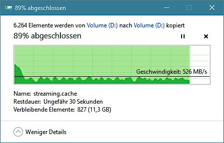

Moment. Die gibt es tatsaechlich auch mit QLC?! Ok, der kann bei der Anzahl an Chips die man auf einer M.2 SSD so hat ohnehin max. 50mb/s erreichen.
Die P2 hat TLC-NAND. Mit QLC würde sie auf 50MB/s einbrechen, wie die P1.
Der TLC-NAND schafft 526MB/s.
https://hardware-helden.de/crucial-p2-500gb/
Das erklärt aber nicht, dass die SSD beim Benchmark nicht schneller ist. Da sollte der pSLC-Cache gemessen werden.
