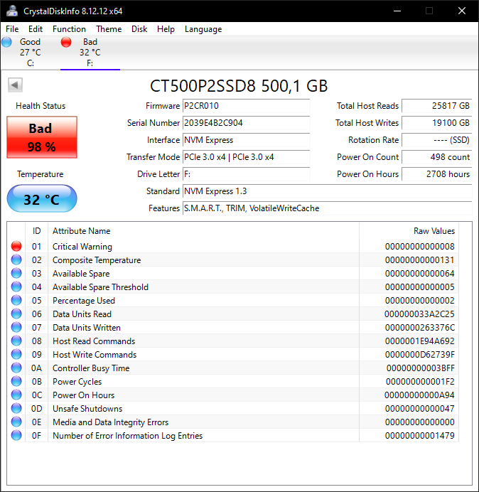

Meine Crucial P2 m.2 SSD ist im readonly Modus. ich habe alles mögliche probiert die wieder rückgängig zu machen,
über diskpart versucht zu formatieren, ich habe versucht mich als Eigentümer einzutragen, ich habe es mit 3rd Party Software versucht zu formatieren, im BIOS versucht zu formatieren, ging alles nicht.
Meine Frage ist jetzt ob jemand noch eine Idee hat wie ich die SSD retten kann.

Die hat's hinter sich. Je nach Alter ist's ein Garantiefall.
Normalerweise würde ich ein Backup vorschlagen, aber da scheint kein Bedarf mehr zu bestehen.
Meine Meinung: Die SSD ist tot und Read-Only, damit du noch die Daten retten kannst. Available Spare wurde ja auch schon mit gut 36% genutzt (Available Spare war mal 100).
Dann Gewährleistung in Anspruch nehmen.

Gehen SSDs nicht in der Read-Only-Modus, wenn nicht mehr ohne Datenverlust geschrieben werden kann? (Oder alternativ gerne auch einfach weil die TBW erreicht sind, wie bei Intel. Aber das dürfte ja hier nicht der Fall sein.)
Der Wert ist hexadezimal 64 und damit noch dezimal 100. Es wurde nichts benutzt.
