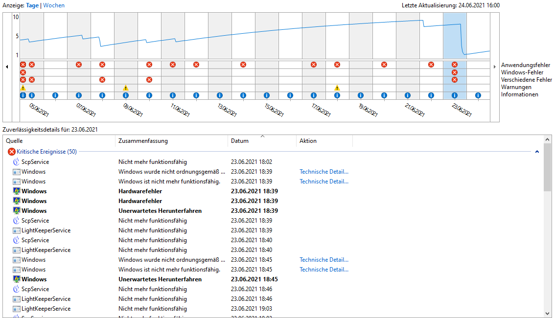

Was steht im zuverlässigkeitsverlauf?
Da scheinen LightKeeperService und ScpService nicht mehr zu funktionieren.
wirf die doch erstmal runter. dann schauen wir weiter
Ich würde den Fehler nicht bei der P5 vermuten, sondern bei den installierten Software.
Problem gelöst:
Hab die beiden Dienste in msconfig deaktiviert und dann hat es einwandfrei funktioniert. Nach erfolgreichem Windows Start hab ich die Dienste wieder aktiviert und es funktioniert trotzem. Komisches Verhalten aber ok :D
