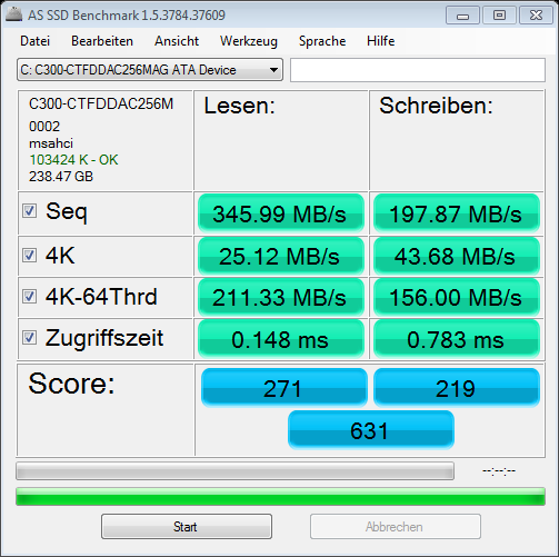

jetzt gefällt mir der benchmark.

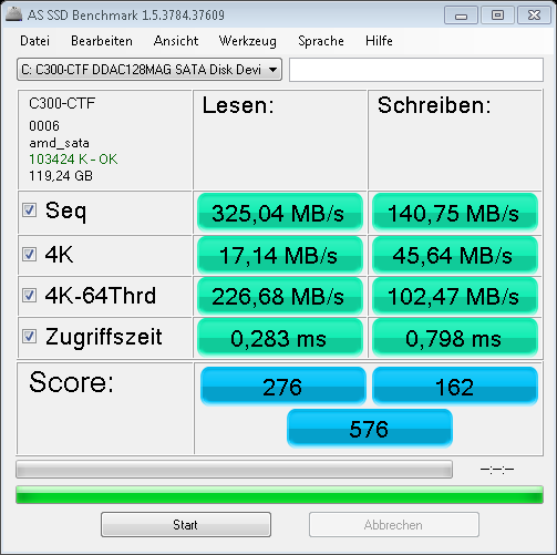

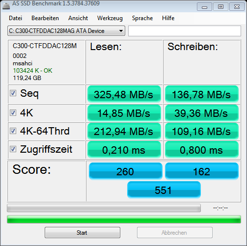

So, habe jetzt mal auf die Aktuelle Firmware 0006 upgedatet und auch gleich den
AMD AHCI 10.11 Installiert.
Alles ging ohne Probleme, anbei noch der Benchmark nach dem Aktualisieren.
Es hat sich nicht viel getan der Gesamt Core hat sich von 551 auf 576 erhöht.
Bild vorher auf Posting #2 zu sehen.
LG
bewusst
