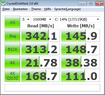

joa binn ganz zufrieden mit dem Ergebnis, ich hoffe das bleibt so ne Weile.
C300 128gb
morgen oder übermorgen kommt meine Datenplatte, eine F3 EG 500gb. Kann ich die einfach an einen SataIII Port hängen der mit AHCI angesteuert wird wie die SSD?
bild vergessen

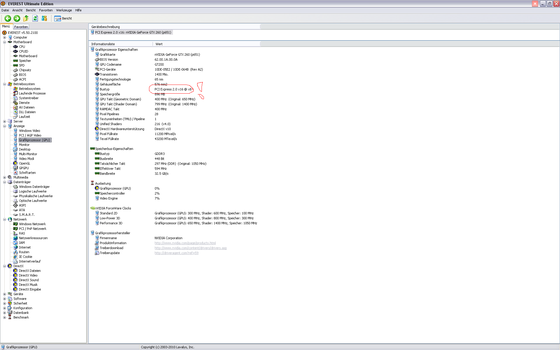

Für alle, die sich den Asus Kontroller kaufen wollen, ich wurde per PN gefragt, mit wie vielen Lanes meine Grafikkarte jetzt angesprochen wird.
Es sind tatsächlich "NUR" - ist aber nicht die Welt, diese 1% Leistungsabzüge merkt man nicht.

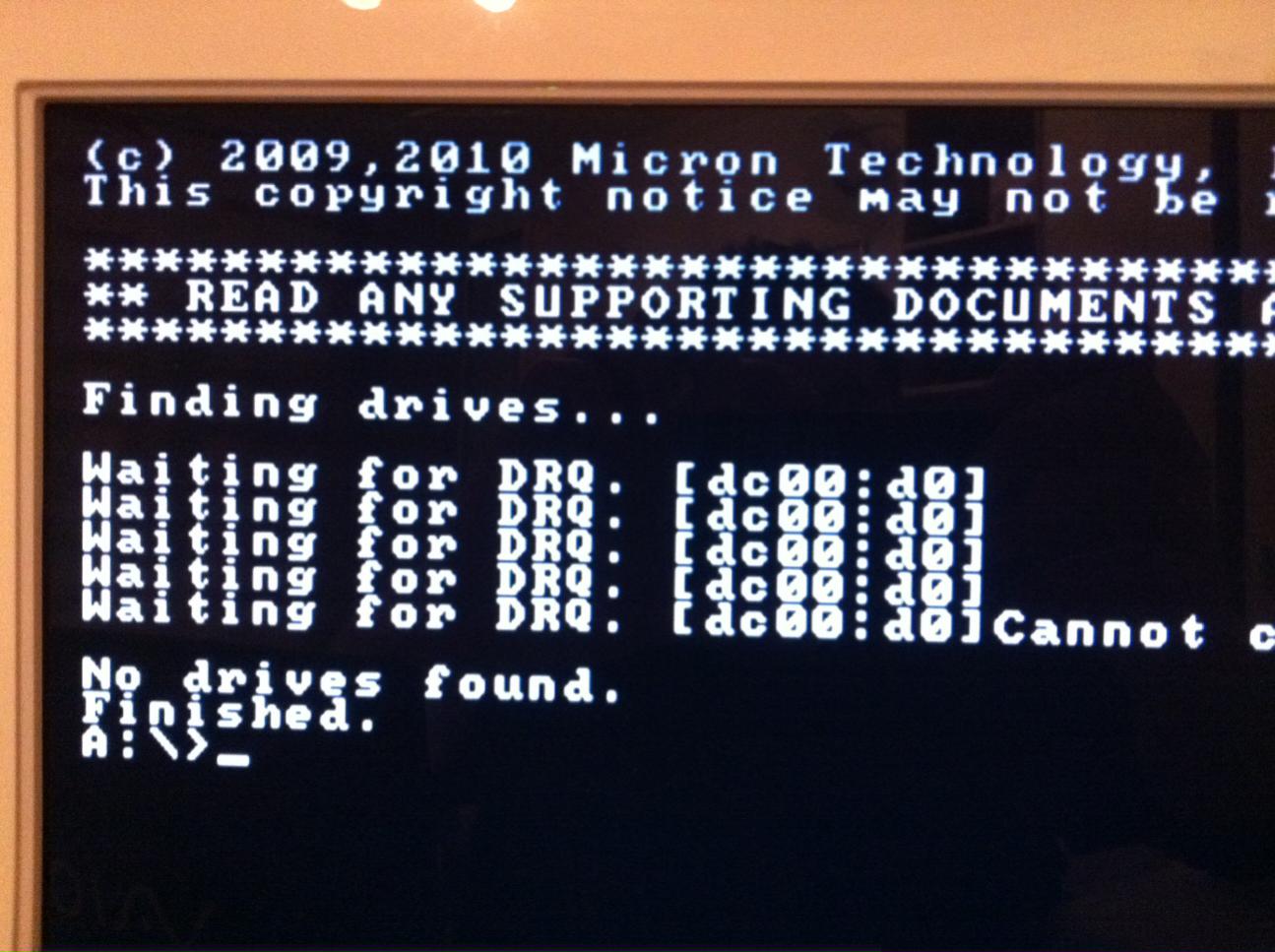

Ich glaub ich habe gerade 500€ in den Sand gesetzt!!!! :freak:
Nach eine Firmware-Update von 0002 auf 0006 kommt eine blöde Meldung.
Ich habe mich mal wieder nicht genug informiert und gleich an SATA3 den Update gemacht.
Jetzt geht da nicht mal an SATA2 was.
Hat mir einer nen Tip?
geh doch den einfachen Weg, schick sie zurück und lass sie gegen eine Neue tauschen,
läuft schnell und problemlos.
Habe sie an einen anderen Rechner an SATA2 angeschlossen zack eine Minute und Finished!!!
Geht wieder.:D
Ich und meine Bastlereien. :evillol:
Um anderen die Nerven zu schonen: Ich habe eine recht volle 128er Platte (~15 GByte frei). Damit hat das Flashen beim ersten mal nicht geklappt, nach einer halben Stunde ist Finished, die SSD hat nen Hexwert als Firmwareversion und kein Dateisystem mehr. Einfach wie in der Anleitung den Firmwareprozess so oft starten, bis am Ende Version 006 dasteht. Bei mir wurde das Neuorganisieren der Bestandsdaten beim zweiten Mal fertig.

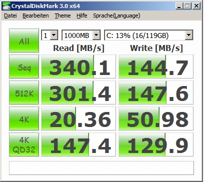

Allerdings kommt mir die SSD nun etwas träge vor. Ich denke dass wird sich nach einiger Zeit dank Trim und Garbage-Collection wieder geben. Hat das jemand anderes auch nach dem Update festgestellt?
Bei mir ist die Schreibgeschwindigkeit von 162 auf 166 gestiegen (256gb)
Und Lesen von 347 auf 333 gefallen, wieso auch immer.
Werde es irgendwann mal nochmals testen.
