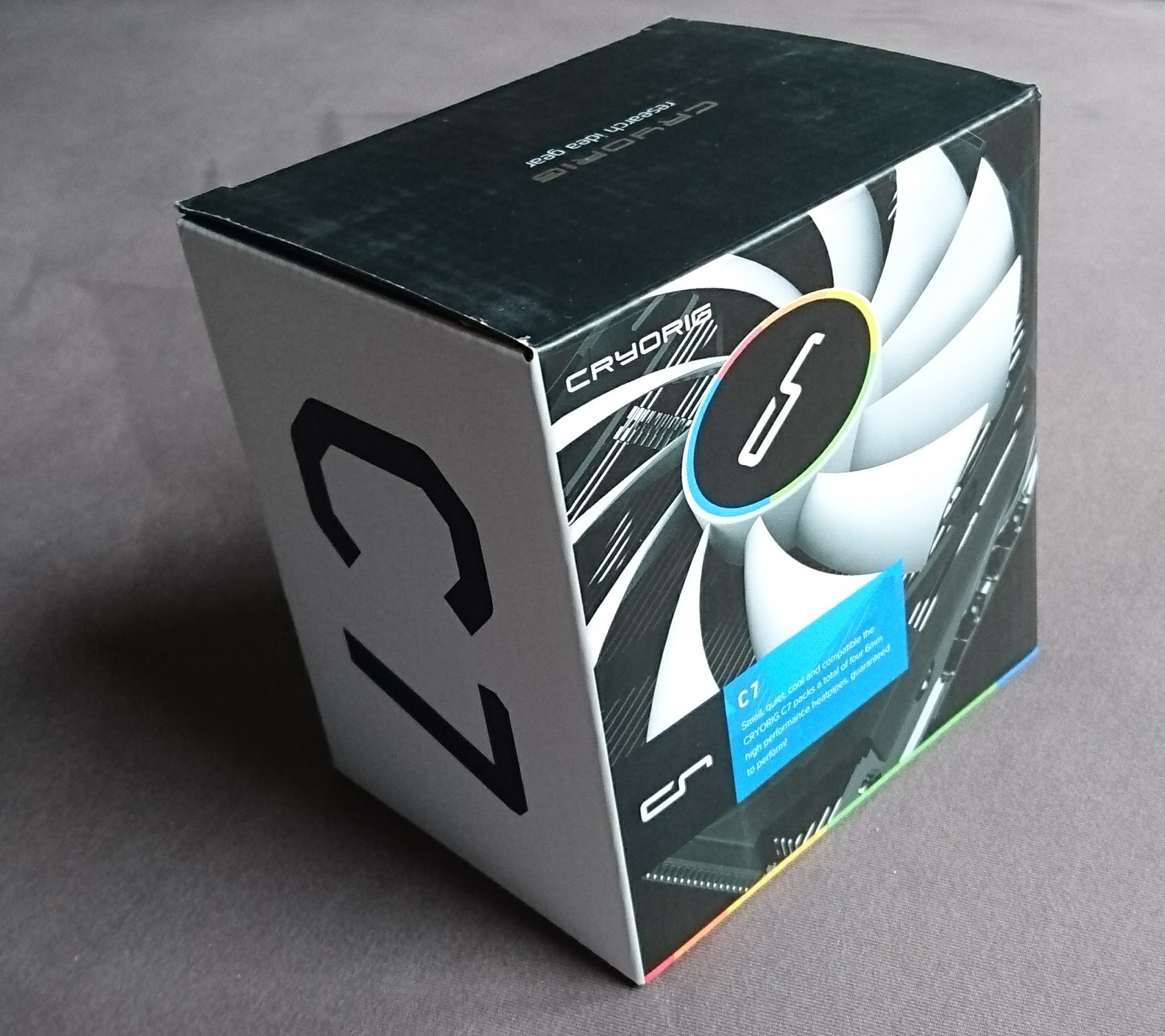

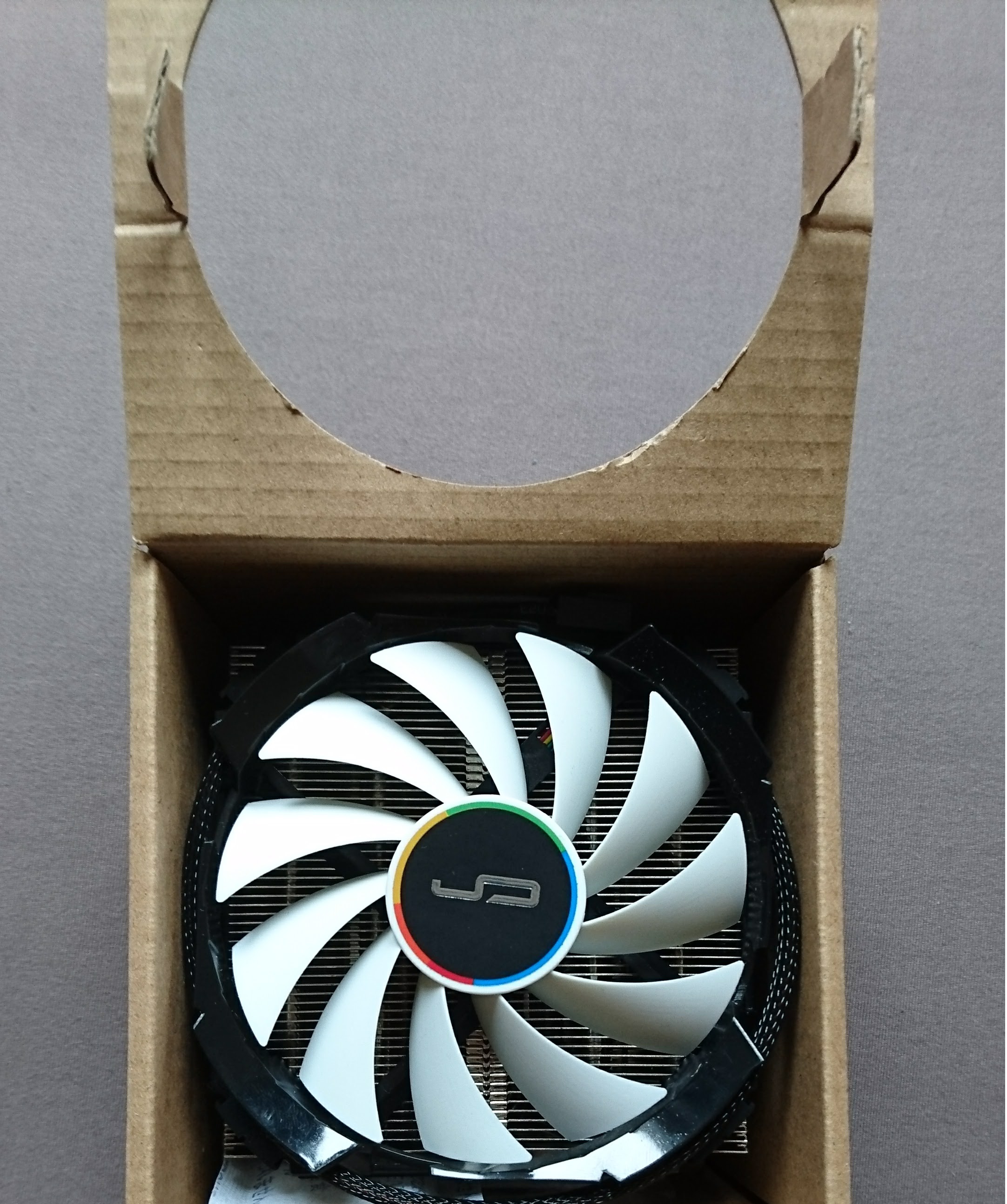

Der Kühler kommt in einem recht kleinen schwarzen Karton. Farbliche Akzente werden durch
den abgebildeten Kühler auf der Front und durch eine weiße Seitenfläche mit der Aufschrift C7 gesetzt.
Alle wichtigen Informationen zum Kühler sind auf der Rückseite des Kartons angeben. Laut der Verpackung sei der Kühler 25% effizienter als der Intel Boxed Kühler. Zudem sei er designed um in jedes Gehäuse zu passen und soll innerhalb von 4 Minuten montiert sein.

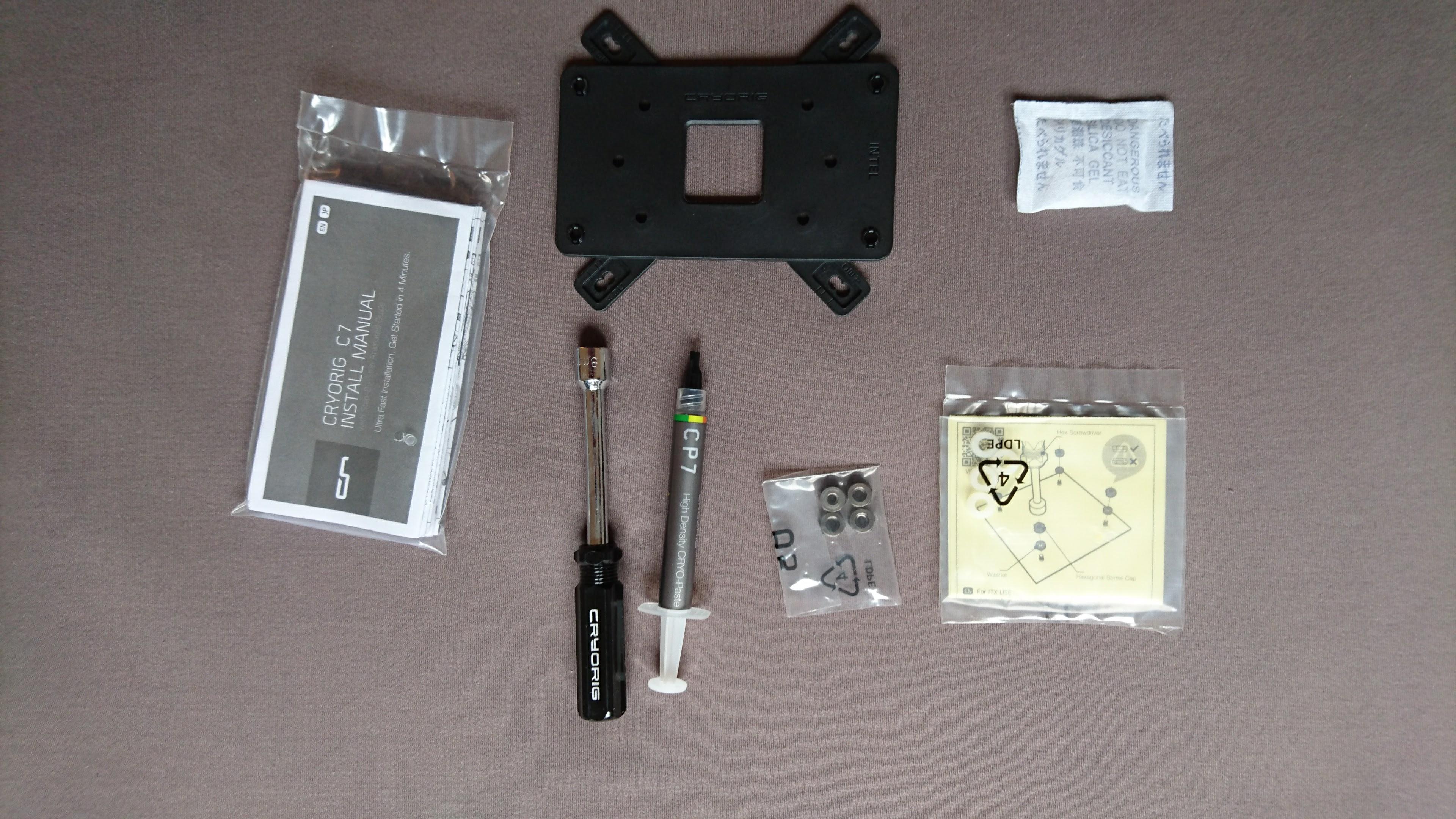

Im Lieferumfang sind alle benötigten Teile zur Installation vorhanden.
• Eine Backplate für AMD als auch Intel Mainbaords
• Cryorig CP7 Wärmeleitpaste
• Bedienungsanleitung in mehreren Sprachen
• Kunststoffunterlegscheiben + Anleitung um den Kühler ohne Backplate montieren zu können

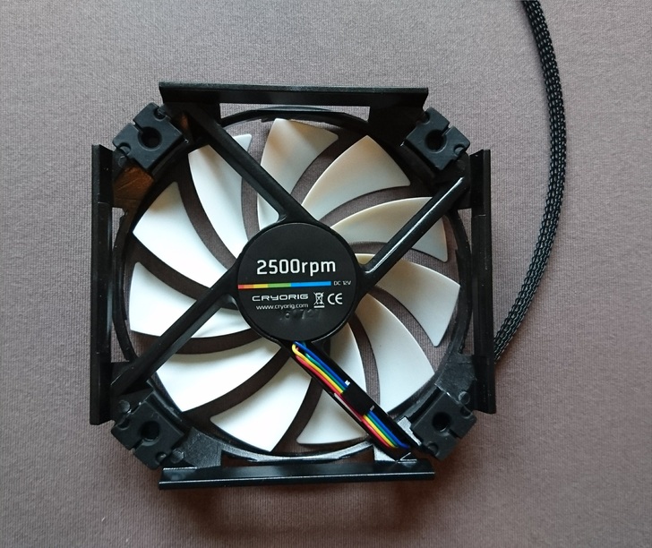

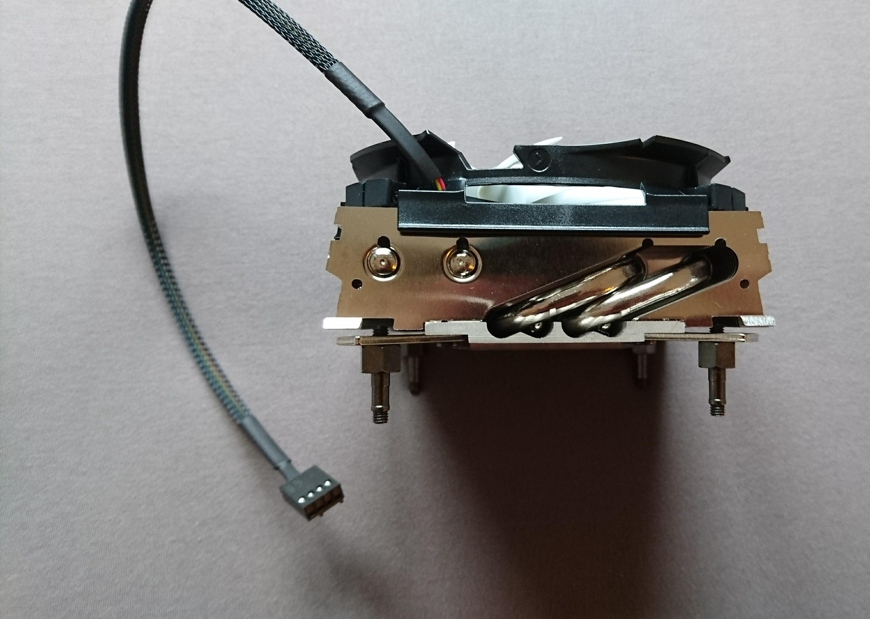

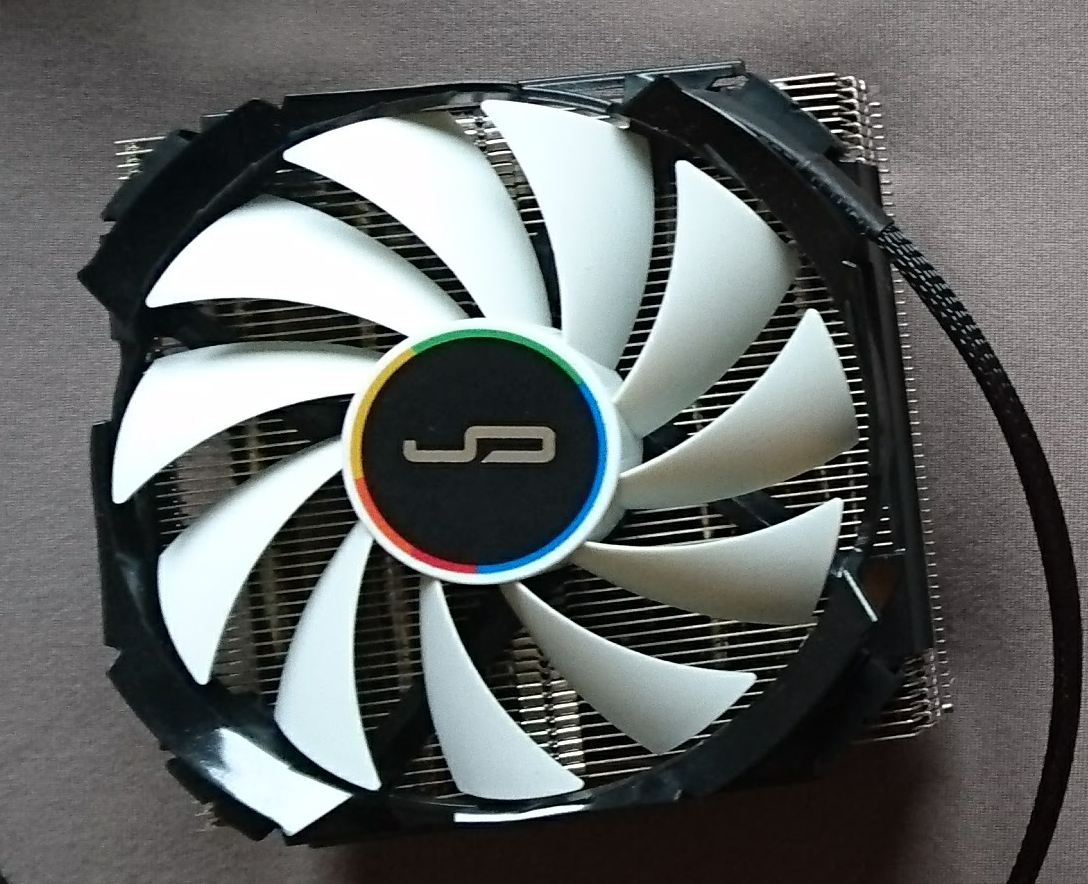

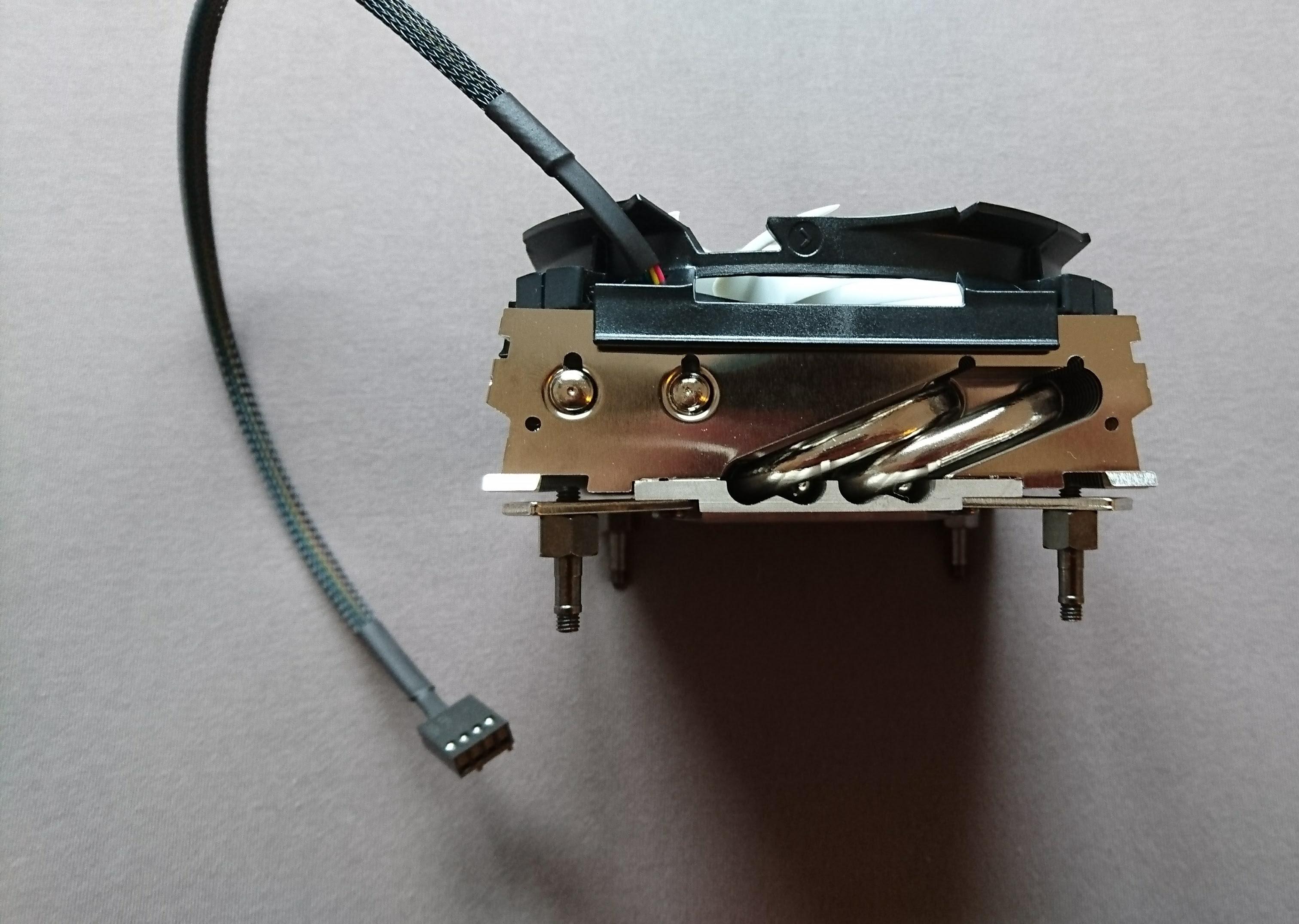

Der Lüfter des Kühlers ist bei der Lieferung bereits montiert. Diese wird auf den Kühlkörper mit zwei
Klipsen seitlich fixiert.
Der Lüfter ist dadurch leicht entfernbar um z.B. den Kühlkörper zu reinigen. Bei dem C7 sind keine
Montagemöglichkeiten für andere Lüfter vorgesehen. Dementsprechend ist man an Cryorigs Lüfter
Lösung gebunden, wenn man nicht „basteln“ möchte.
Der Lüfter besitzt über einen 4pin Anschluss und hat eine maximale Drehzahl von 2500 U/min. Laut Spezifikationen liegt die minimale Drehzahl bei 600 U/min, vom Mainboard werden allerdings 850 U/min als minimale Drehzahl ausgelesen. Der Lüfter wird zum Teil durch Gummi an allen 4 Ecken entkoppelt.

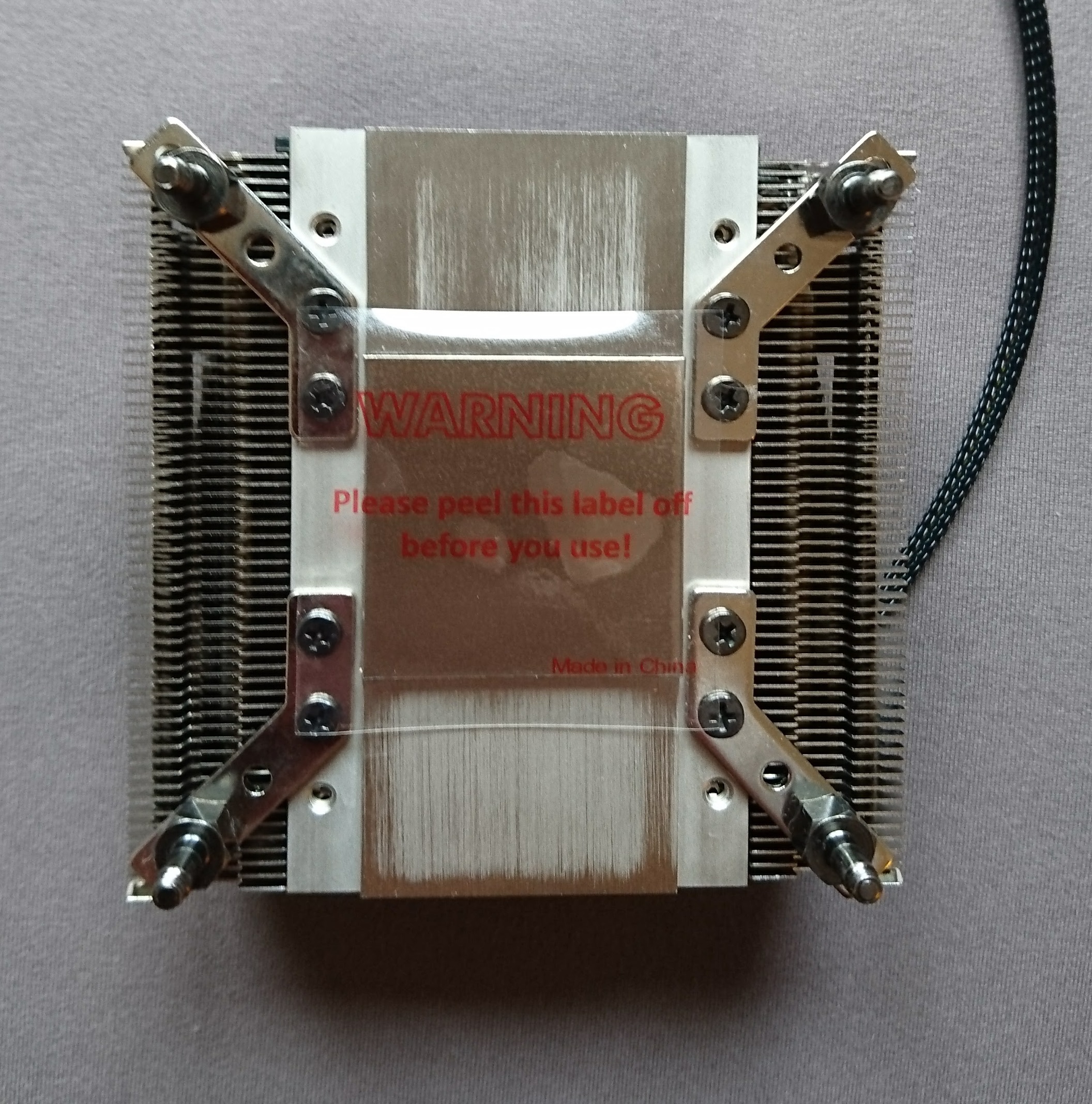

Die Kontaktfläche für den Prozessor ist durch eine Schutzfolie vor Verunreinigung geschützt.
Allgemein macht der Kühler einen wertigen Eindruck.

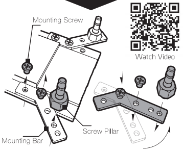

Der vormontierte Lochabstand ist passend für die aktuellen 155x Mainboards. Bei einem anderen Sockel müssen die Schraubenaufnahmen und gegeben falls auch die Schraubenposition geändert werden.
Cryorig hat zum Anpassen der Befestigungsschiene zudem eine Videoanleitung auf ihrem Videokanal.
Ein QRCode in der Bedienungsanleitung verweist direkt auf das passende Video.
Der Rest der Montage erfolgt wie jeder andere Kühler. Wärmeleitpaste auf die CPU auftragen, Schutzfolie vom Kühler entfernen und auf die CPU setzen. Um den Kühler nun zu fixieren, wird die Backplate von der Rückseite des Mainboards mit den Schrauben des Kühlers verschraubt. Für den Fall, dass die Backplate bei manchen Mainboards mit Bauteilen kollidiert, hat Cryorig Plastik Unterlegscheiben beigelegt. Damit ist eine sichere Montage auch ohne die Backplate möglich.

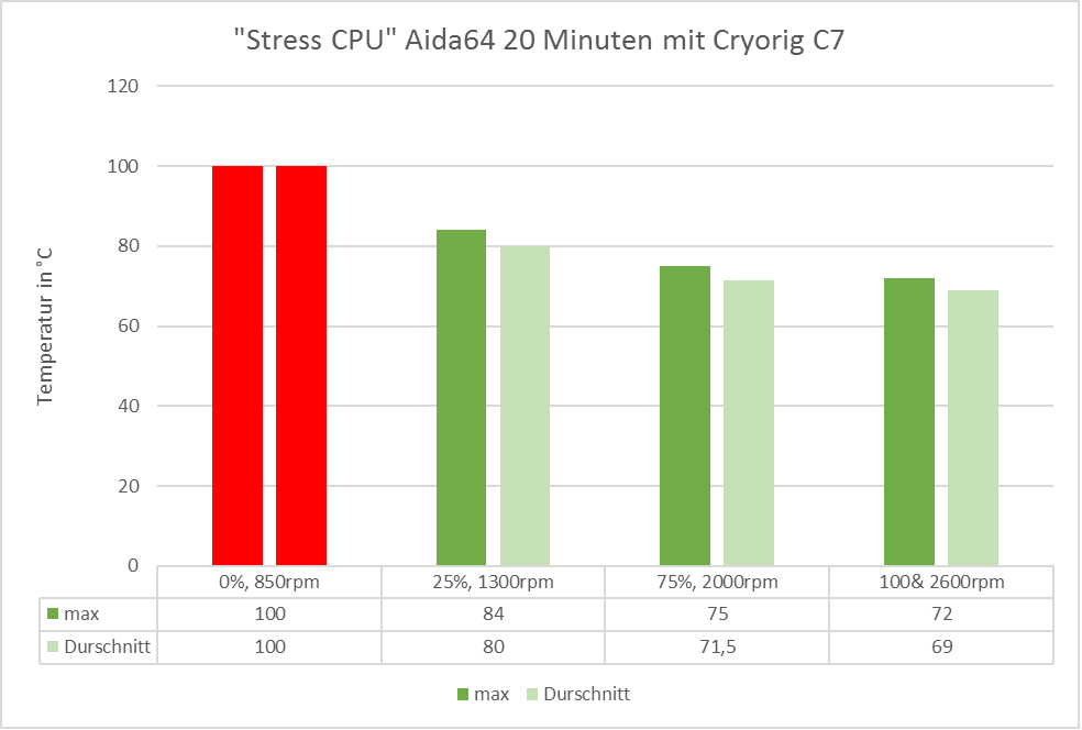

Um die Kühlleistung zu beurteilen, verwende ich Aida64 um die CPU auszulasten. Um ein „reales Szenario“ abzubilden verwende ich bei Aida den „Stress CPU“ Stabilitätstest. In diesem Test erhält man nicht die maximale Wärmeabgabe, allerdings ein realistisches Szenario wie es auftreten könnte.
Um die maximale Wärmeabgabe der CPU zu erzeugen, verwende ich als nächstes Szenario den „Stress FPU“ Test und Prime95. Dies ist eher ein unrealistisches Szenario, trotzdem ist es interessant die maximal auftretende Temperatur zu betrachten.
Beide Tests werden 20 Minuten durchgeführt und währenddessen die Temperaturen aufgezeichnet. Die Temperaturen werden mit HWMonitor ausgelesen. Im Bios als auch in der Asus Software werden 10°C niedrigere Temperatur gemessen, da dort andere Temperaturmessstellen ausgelesen werden.
Als Wärmeleitpaste wird die Artic Cooling MX-4 verwendet, um spätere Kühler vergleichen zu können.
Die Zimmertemperatur beträgt 25°C und wurde mit einem TMP36GZ Temperatursensor im Zimmer gemessen.
Die Gehäuseseitenwand ist offen und alle Gehäuselüfter sind ausgeschaltet. Dies sollte ein mini-ITX Gehäuse am realistischsten abbilden.
Temperaturen

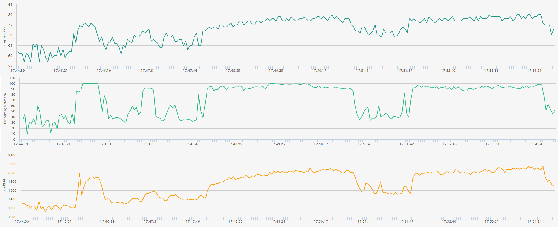

Der kleine Kühler kommt bei dem „Stress FPU“ Test an seine Grenzen. Die Temperaturen der einzelnen Kerne erreichen kurzzeitig 100°C und die CPU taktet kurzzeitig immer wieder mal um 100-200Mhz herunter. Der Lüfter dreht dabei auf 100% mit ~2600 u/min. Da ich die CPU nicht 15 Minuten lang bei Temperaturen um die 100°C quälen möchte, wie der Test abgebrochen.
Im „realen“ Szenario beim „Stress CPU“ Test schlägt sich der Kühler wacker. Die package Temperatur liegt im Schnitt bei 70-72°C bei ~2000 U/min also 75% der max Lüfter Drehzahl. Bei der niedrigsten Drehzahl von 850 U/min kriegt der C7 die Wärme allerdings nicht mehr abgeführt und die Temperaturen steigen in Richtung der 100°C Grenze.
Bein Rainbow Six Siege wird die CPU auch sehr gut ausgelastet und ich habe dort ein paar Messungen gemacht. Den Kühler hört man dabei deutlich aus dem Gehäuse heraus (hellgrün CPU Auslastung).
Wen genaue Werte interessieren oder andere Größen, kann sich das ganze hier genauer angucken
Log viewer for HWiNFO csv recordings

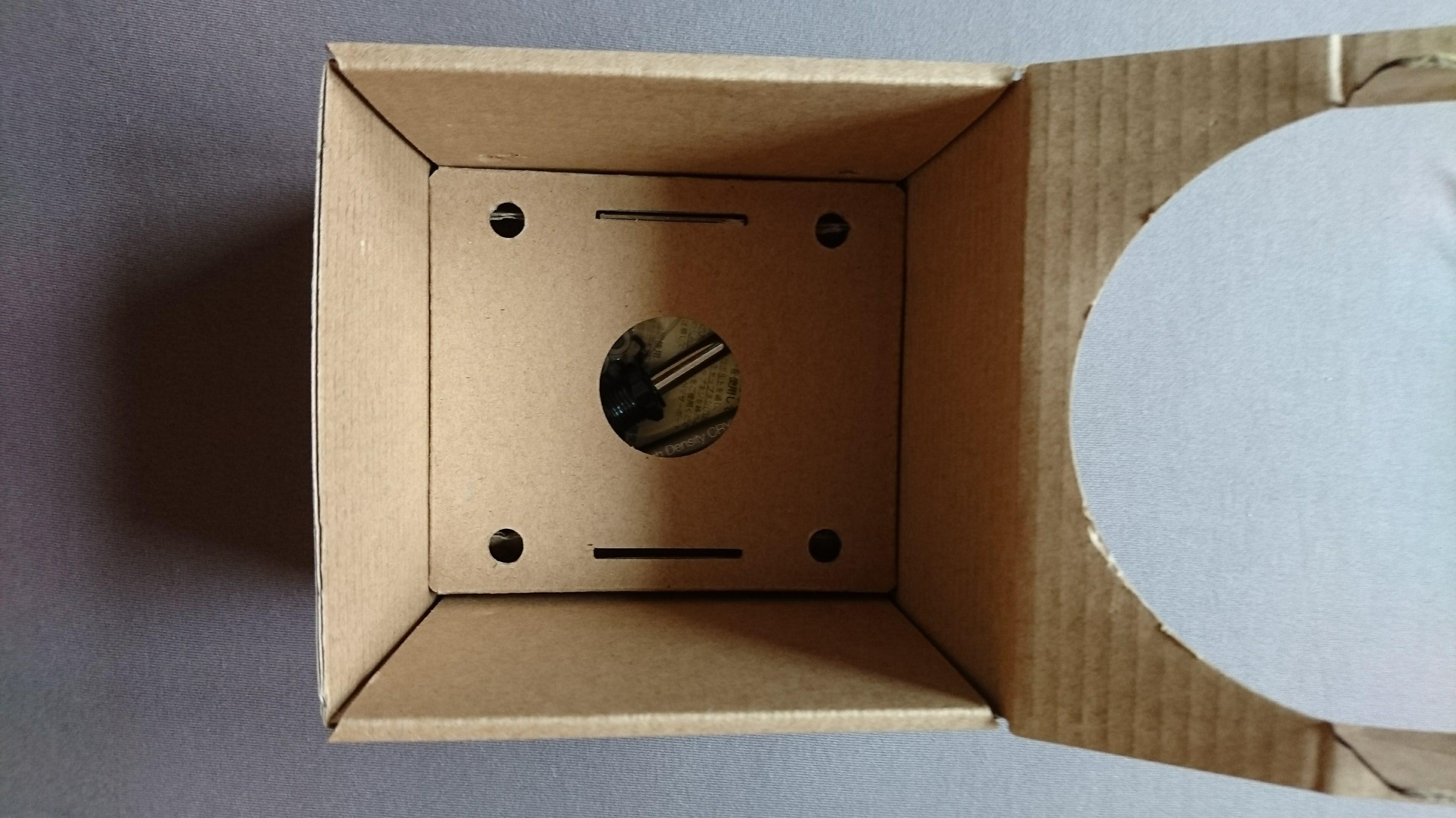

  • Verpackung könnte hochwertiger sein
Ist das dein Ernst? :freak: Hab den Kühler selbst, weiß also wie die Verpackung aussieht..
Und du findest, dass sie etwas besonderes ist? Da ist der Intel Stock Kühler ja bald schon schöner verpackt.
Kann man in Computerbase Soundcloud links eigentlich nicht einbetten?
Die Verpackung erfüllt ihren Zweck. Mehr muss sie nicht machen. Bin aus dem Alter raus, von einer bunten Verpackung beeindruckt zu werden.
Ich habe auch nichts anderes geschrieben. Ich habe lediglich geschrieben, dass sie hochwertiger sein könnte.
Wer mag es denn nicht "schön" verpackte Produkte auszupacken, welche das Produkt hochwertig darstellen? Lediglich dies habe ich angemerkt, mehr nicht. Der Kühler kam bereits in der "Zerkratzen" Verpackung an, alleine daran erkennt man das sie sehr empfindlich ist. Macht nicht den Eindruck, als würde man ein neues Produkt erhalten.
