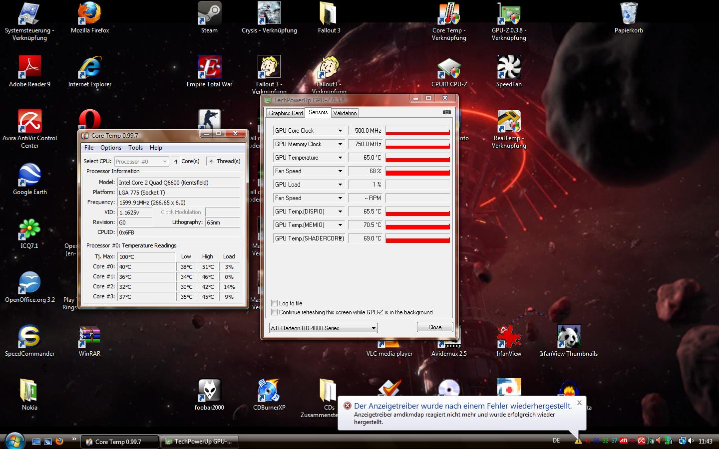

Die Temps sind in Ordnung (siehe Anhang). Außerdem erscheint jedesmal die Meldung: "Der Anzeigetreiber wurde nach einem Fehler erfolgreich wiederhergestellt." (atimdag glaub ich, siehe Anhang) Das dürfte wohl der Auslöser sein - dieser ATI-Treiber?!

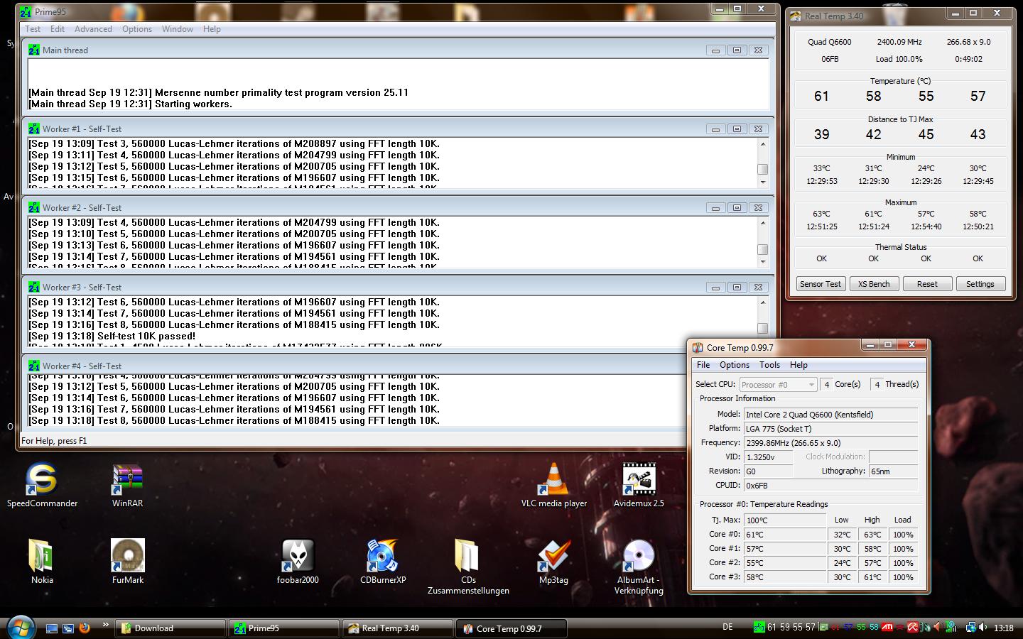

Teste den PC mit Prime95 und Furmark gleichzeitig - wenn das ~30min ohne Fehler geht, dann liegt es nicht an der HW.

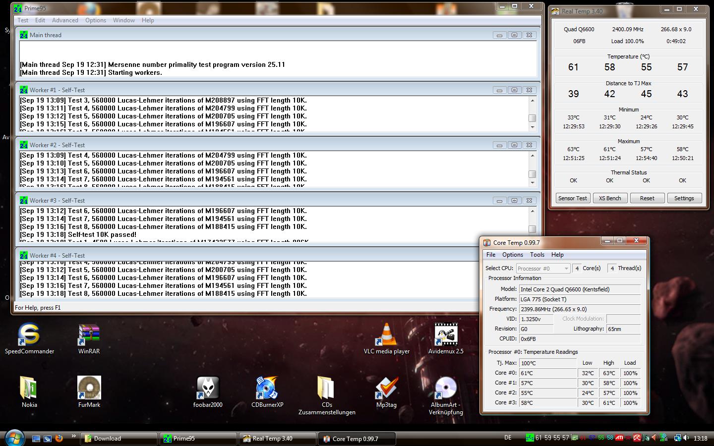

Hab jetzt Furmark und Prime95 eine halbe Std getestet. Prime95 lief einwandfrei (siehe Anhang). Nach einer halben Std. Furmark erreichte meine Graka 90°C, was aber das absolute Maximum war. Keine Abstürze, Grafikfehler oder Ähnliches. Selbst bei Crysis etc. erreicht die Graka zudem bei weitem nicht die 90°C Hardwarefehler jetzt ausgeschlossen?

Wenn Prime95 und Furmark gleichzeitig gelaufen sind und es über 45 Minuten keine Fehler gab, dann sollte die HW OK sein.

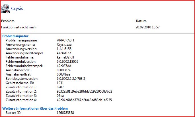

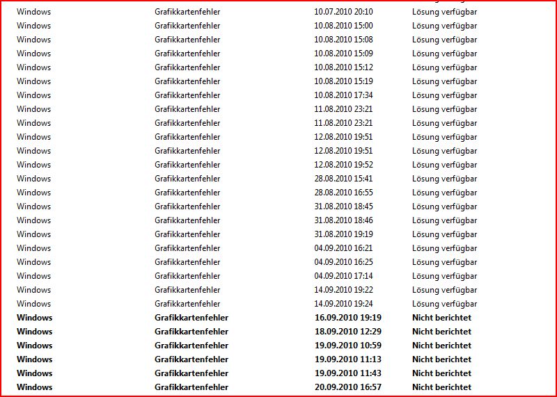

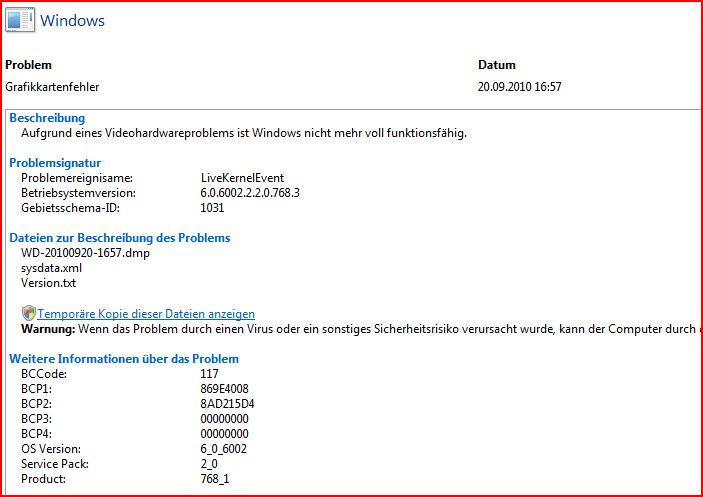

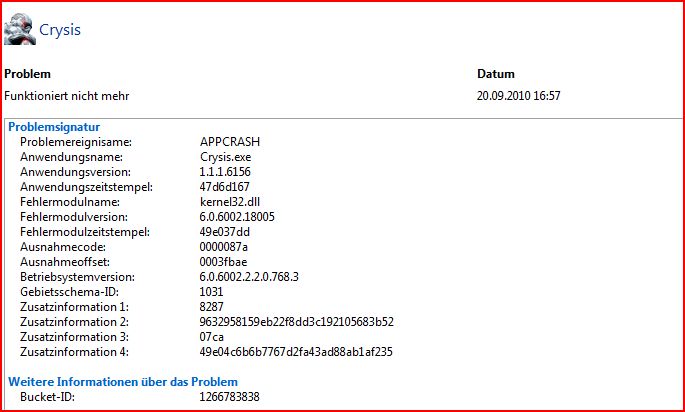

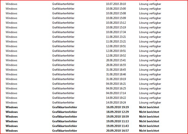

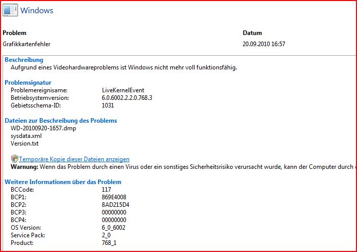

Also ich hab mal einen Blick auf "Systemsteuerung/Problemverlauf anzeigen" geworfen und hab folgende Meldungen entdeckt (siehe Anhang).
Könnt ihr daraus vllt etwas schließen? Handelt es sich eher um einen Hardware oder einen Softwaredefekt?
