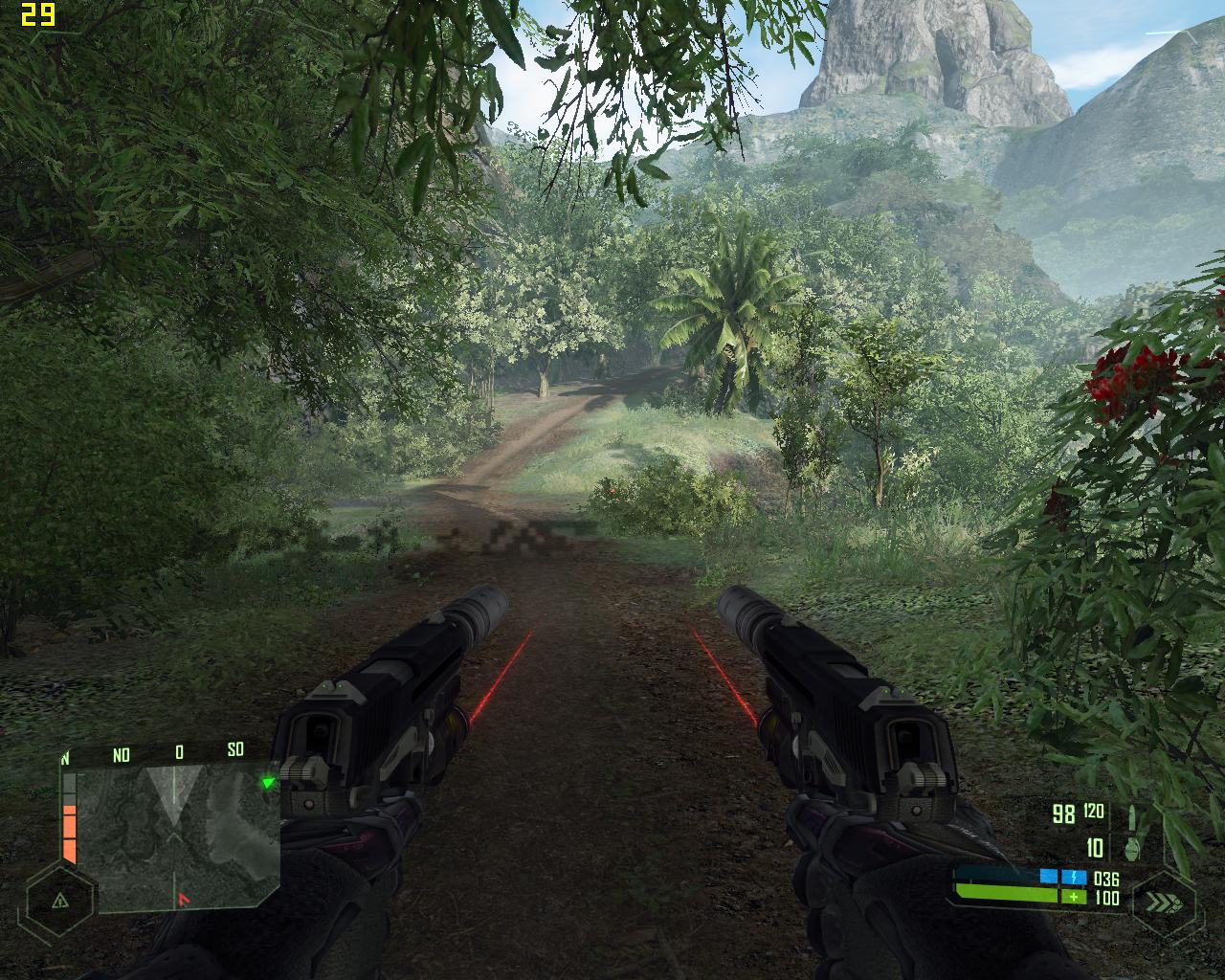

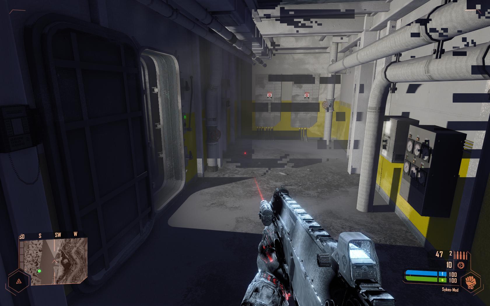

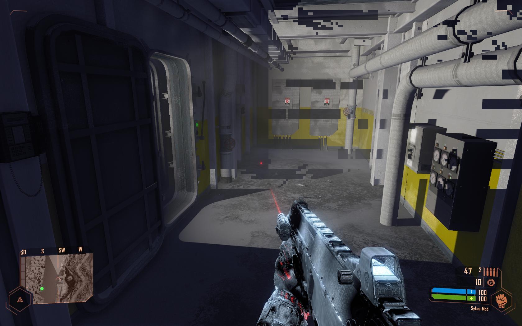

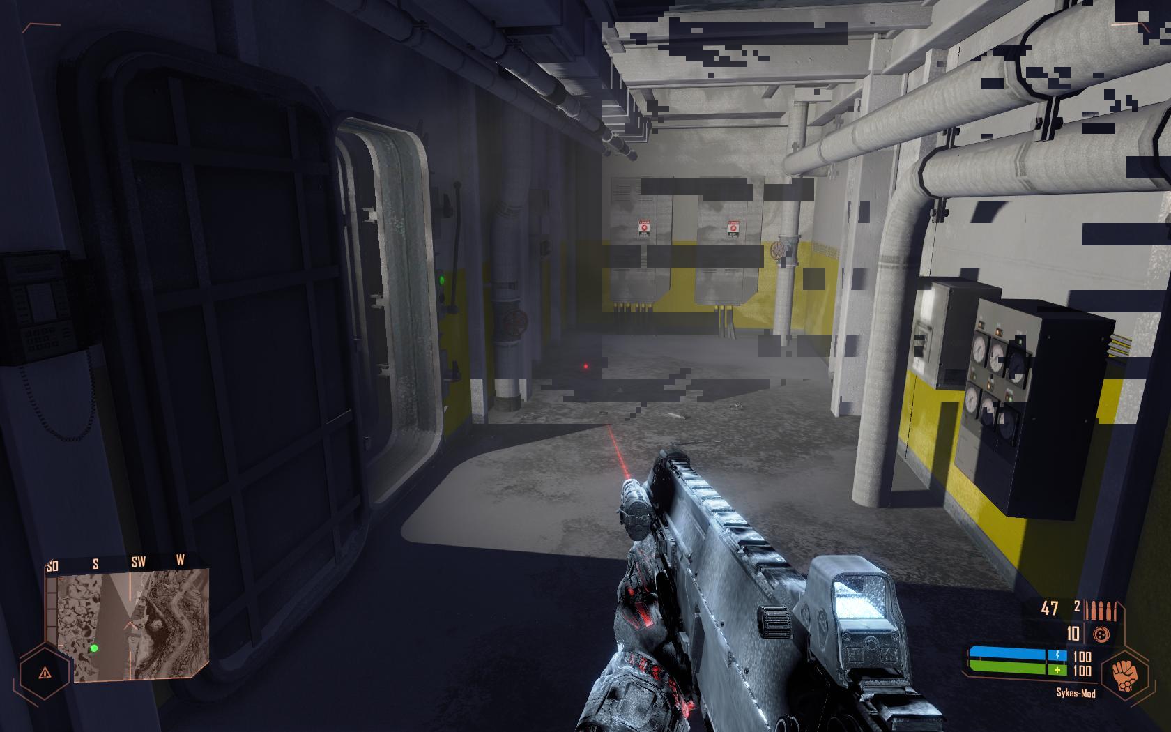

ich habe folgendes Problem mit Crysis und auch Crysis Warhead. Ich habe in beiden Spielen nach einiger Zeit- so ca. 1 1/2 bis 2 1/2 Stunden- Grafikfehler(siehe Anhang). Ist meine Grafikkarte dnn defekt? War auch schon im Forum, doch da konnte ich bisher nichts Passendes finden!?!?Ich habe die Karte weder übertaktet, noch einen modifizierten Treiber drauf.
Die Temperaturen sind auch in Ordnung
IDLE: 35 - 45 Grad
3D: 55 - 75 Grad
Ich versteh das nicht!? Is die Karte denn defekt oder woran könnte es liegen?? Hatte das Problem schon einmal, aber ich dachte das hätte sich erledigt, aber jetzt treten diese Fehler immer wieder auf. Und Warhead stützt so oft ab, das macht schon keinen Sopaß mehr...
Danke

ja also die grafikkarte is eventuell defekt. aber tritt das problem nur in crysis bzw. warhead auf? das wäre ja nicht normal. is die graka übertaktet? oder sie kriegt nicht genug strom, was ich allerdings für sehr unwarscheinlich halte.

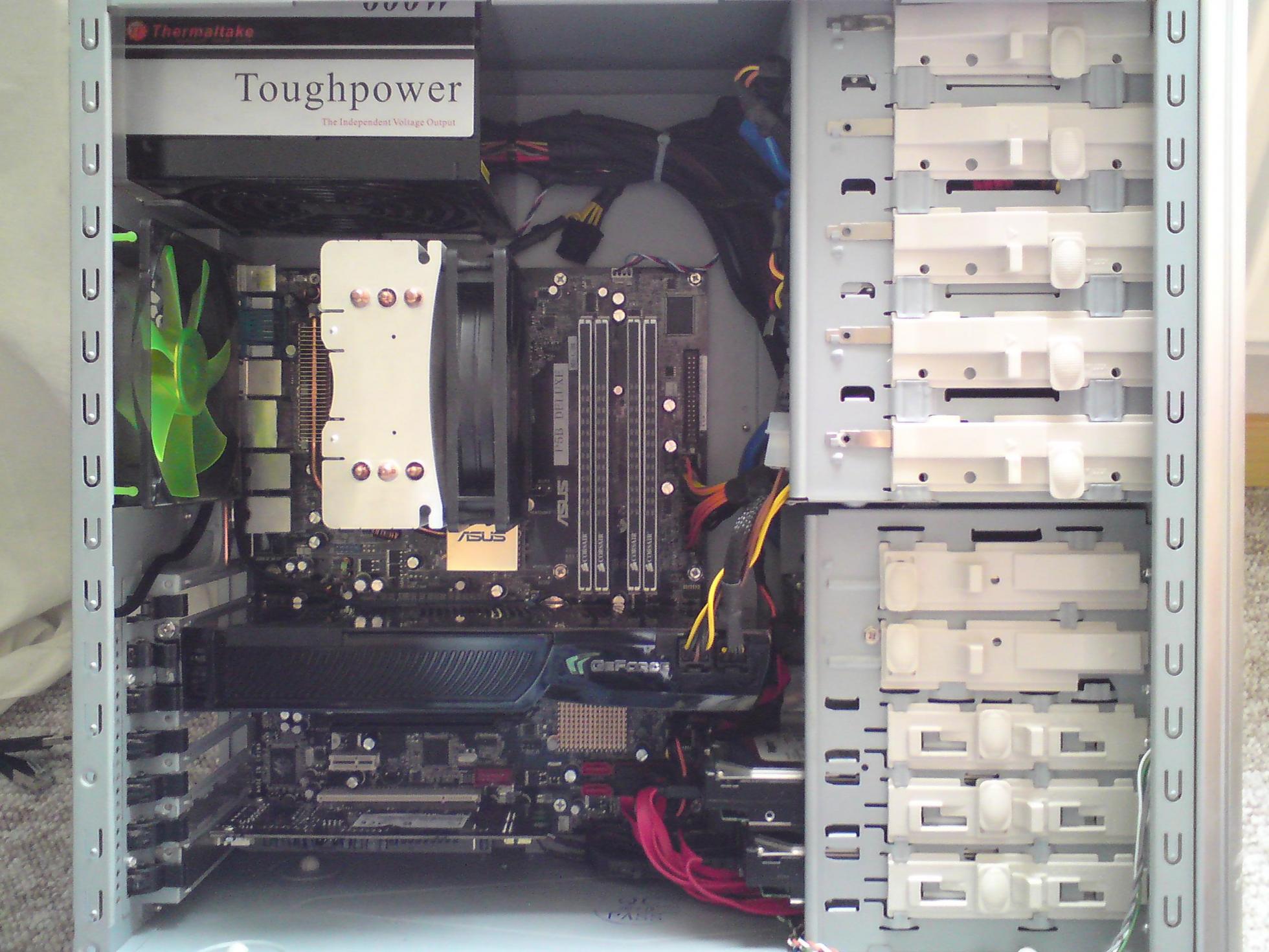

alter, diese schönheit in metall, die will ich auch haben * schwärm *

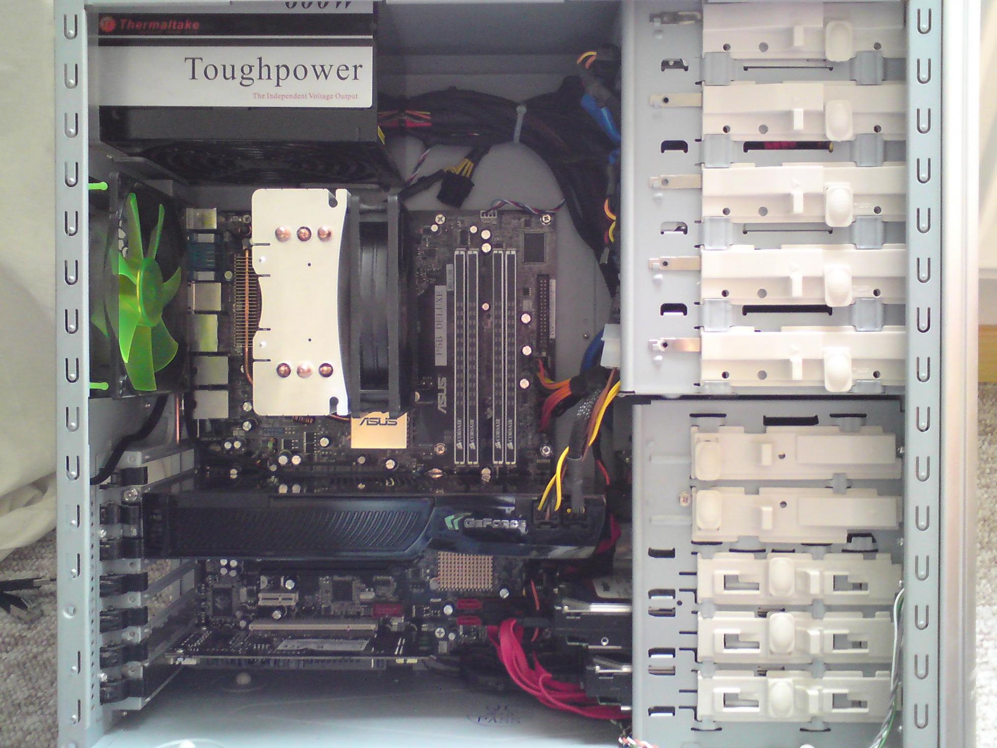

hast du den rechner selbst zusammengebaut oder die graka selbst eingebaut ?
Meinst du wirklich, dass die defekt ist? Habe es bisher nur in Crysis / Warhead / Wars beobachten können. Da nur hier die Karte so heiß geworden ist, bzw. ich zur Zeit nur diese Spiele zocke. Am Anfang ist noch Alles spitze, aber nach ein paar Stunden fängt das mit diesen Fehlern an, meistens bei Licht- und Schatteneffekten....
Ja, den Rechner habe ich selbst zusammengebaut, alles mühselig erarbeitet und erspart, aber so ein Rechner ist trotzdem keine Geldanlage,ne:p
Finde ihn aber ganz gut gelungen, hier und da noch ein paar Feinheiten, aber sonst. Ne neue CPU wäre vielleicht ganz gut...

und was deine schöne, glänzende, mhhhhhhh pralle 260 angeht: teste sie in anderen 3d- anwendungen, wie 3dmark und vieleicht world in conflict, halt irgwas , was sie richtig belastet. Wenn die fehler da auch auftreten umtauschen! wenn sie so nur in crysis und warhaed auftauchen, kann es nicht an der graka leigen, du siehst ja, dass die pixelfehler nur im lichtschein auftreten. probier mal den forceware 177.98, der läuft bei mir ohne probleme.

Habe das Gefühl, dass die Karte nicht merkt, dass ich von 2D in 3D wechsel!? Die Fehler kommen momentan nur in Crysis!

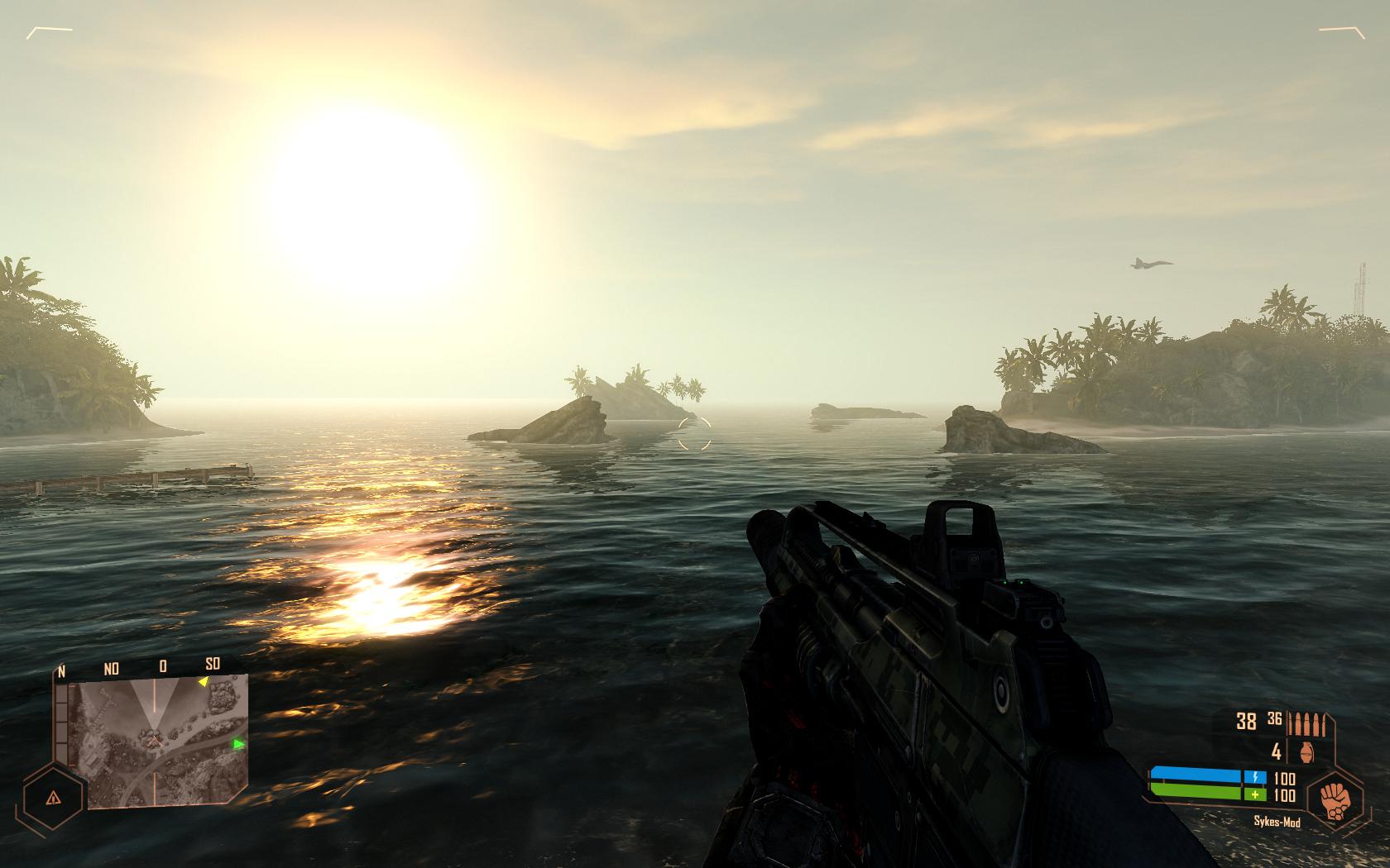

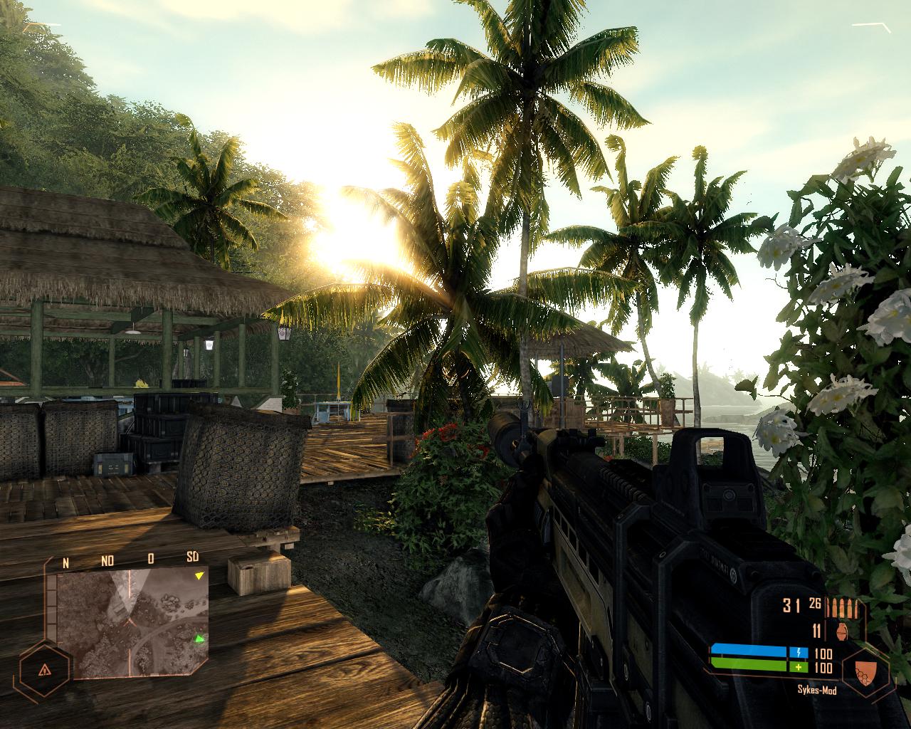

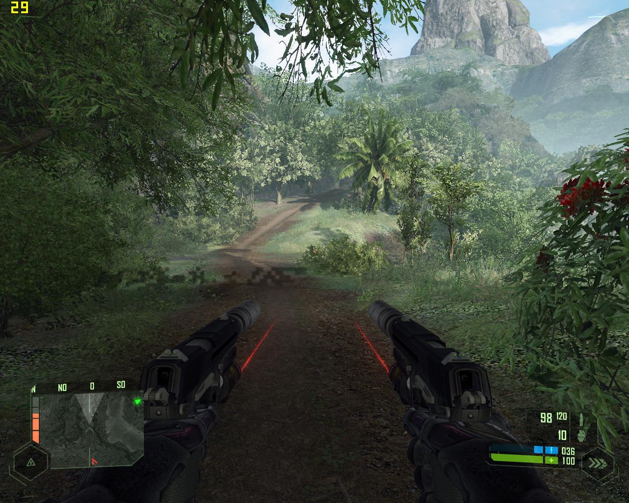

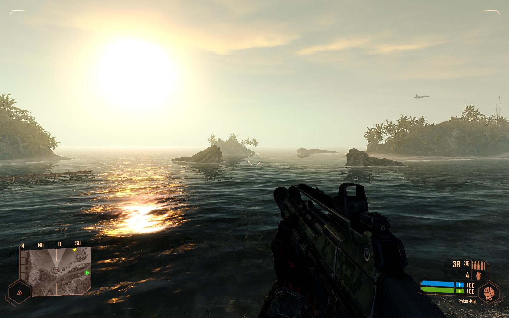

Im Anhang hab ich mal zwei Screenshots
Bild 1: Lagoon (Strand)
Bild 2: Lagoon (Bar)
Bild 3: Grafikfehler Crysis Warhead
Bild 4: Grafikfehler Crysis

ja sie kann ja nicht kaputt sein, wenn das problem nur bei crysis auftritt. keine ahnung woran das liegen kann.
