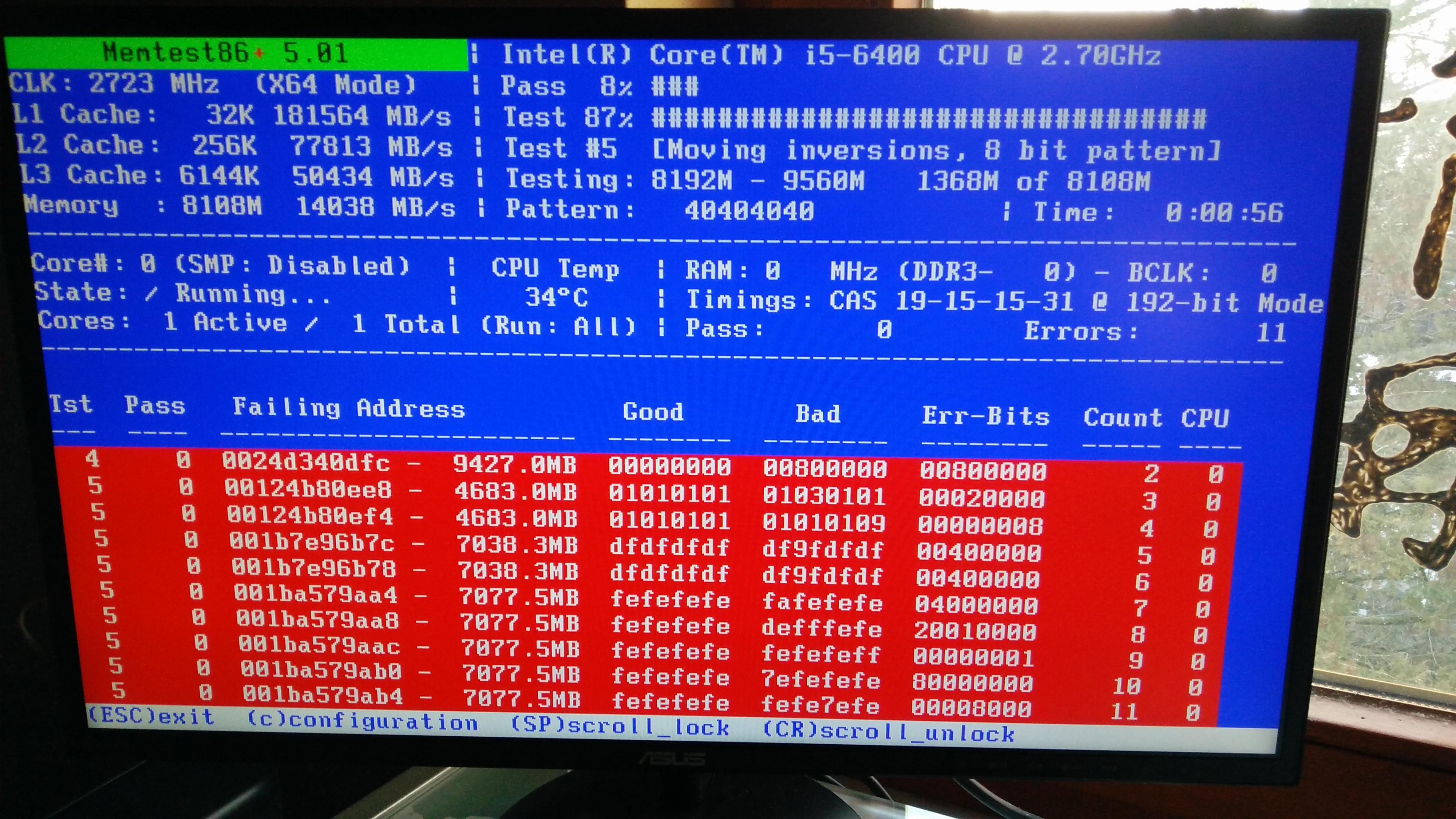

EDIT2: memtest86+ zeigt mir massig fehler an (count aktuell:160) hier ein Bild vom anfang: IMG_20160130_160843.jpg
beide rams nochmal raus und einzeln getestet => hat gepasst
beide nochmals rein und dann kam auch keine Fehler mehr...weiß nun auch nicht mehr weiter (lass den test weiter laufen damit ich die sicherheeit hab, dass der ram okay ist!)
