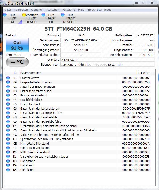

habe als ich heute in Crystal Disk Info reingeguckt habe, um das AAM für meine HDDs zu kontrollieren, gesehen, dass bei meiner SSD ein Wert von 91 Prozent im Statusbereich steht.
Was bedeutet das? Is das der Status, welcher auftritt wenn die Platte eine Weile lief? Also wogegen TRIM bisschen helfen soll, aber es halt auch nicht zu 100 Prozent kann?

Das ist quasi ein Anhaltspunkt für die Lebensdauer der SSD.
Bei 0% angekommen ist sie laut den Daten kaputt. Was aber genau passiert kann keiner sagen da meines Wissens noch keiner an die 0% herankam (aus zeitlichen Gründen).
ich hab bei ca 800 std 99% gehabt
binn jetzt bei 1000 std und noch immer bei 99% mal sehen wann 98 % kommt
defekte sektoren hab ich noch keine und die reserve ist noch 100% ok also keine panik hier gehts nur ums alter ! nicht darum das sie 91% der leistung hat

Die 91% sind der SMART Wert für die Lebensdauer (5B) dezimal dargestellt. Mir ist nicht bekannt, dass man SMART zurücksetzen kann, aber selbst wenn es ginge, warum solltest du das zurücksetzen wollen? Der Wert soll dir Auskunft über die Lebensdauer des Laufwerks geben, nicht gut aussehen.

Die Lebenserwartung einer SSD kann man nicht zurücksetzen, da man die Speicherzellen nicht unbegrenzt oft flashen kann. Flashen muß man aber zum schreiben immer gleich ganze Blöcke von 128 bis 512 kB (je nach Modell / Chips). MLC Zellen können das ungefähr 10.000 mal ab und SLCs 100.000 mal, dann sind sie irgendwann kaputt. Deswegen gibt es ja Wear-Leveling in den Controllern, welches dafür sorgt, daß Zellen möglichst alle gleichmäßig oft verwendet werden, indem die häufig gespeicherten Dateien immer wieder in anderen Zellen abgelegt werden, weshalb man SSDs auch niemals defragmentieren soll und kann (man verwendet nur Schreibzyklen und die Daten liegen immer noch kuntebunt über die Speicherzellen verteilt, was aber wegen der identischen Zugriffszeit alle Zellen sowieso egal ist). Schalte also mal die automatische Defragmentierung aus und formatiere nur mit Schnellformatierung, dann sollte die Lebenserwartung nicht so schnell fallen.

edit: nachdem ich heute die neuste Firmware aufgespielt habe hat sich die Lebensdauer von 91 auf 82 Prozent reduziert.
Ich habe seid heute die extrememory XLR8 Plus 120GB und bekomme auch 82% angezeigt.
Muss ich mir da sorgen machen? Kann man irgendwie testen, ob da wirklich was defekt ist?
Da mein Vorredner komischerweise auch genau 82% hat liegt es vielleicht an der FW (ich weiß, andere SSD, aber die FW sind ja gleich bzw. fast gleich - unter der Annahme er hat auch ein Sandforce)?
Es ist nix defekt, es ist eine Interpretation.

Die geschätzten Schreibzyklen wurden mit FW2030 bekanntlich halbiert, ergo sinkt es bei Dir doppelt so schnell als mit den FW davor.
