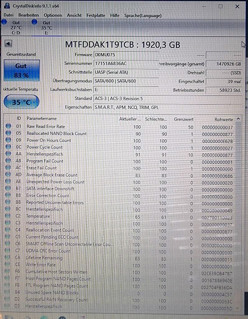

Sollte man die Sata-SSD aussortieren oder kann man die noch gefahrlos nutzen ?
Das ist eine 2TB Micron 5100 Pro.
Warum sollte man die aussortieren?
Ist die kaputt?
Oder stören dich die 83%?
Da sind noch 83% über, und auch nur, weil mit irgendeinem erfundenen Wert was ausgewürfelt wird.
Und die 83% die noch "über" sind...
...das sind ~40Jahre Dauerbetrieb 24/7.
Soll die SSD noch weitere 40 Jahre in Betrieb bleiben?
Falls ja, kommst du in 40 Jahren wieder.
Dann kannst du nochmal fragen, ob man die SSD ersetzen sollte.

Bitte richtige Screenshots reinstellen. Nicht irgendwas abfotografieren.
Ist der Screenshot von 2023 oder aktuell?
Reaktionen: cartridge_case und nutrix
Der Wert berechnet sich einfach aus den Betriebsstunden und der geschriebenen Datenmenge.
Ich sehe jetzt keinen Grund die SSD zu tauschen, sofern ein Backup vorhanden ist.

Ich hab die Platte noch nicht gekauft, aber 60 € für 2TB find ich recht günstig.
60.000 Stunden Betriebszeit sind 60.000 Stunden Betriebszeit. (Knapp 7 Jahre gelaufen)
ICH würde sie nicht kaufen.
Reaktionen: AB´solut SiD, Sinatra81, zhompster und 4 andere
39x eingeschaltet bei 60.000 Betriebsstunden? Die hing bestimmt in irgendnem Server oder so.
Würde sie nicht kaufen.
Reaktionen: Skudrinka
Reaktionen: FCK_PTN, redjack1000 und JumpingCat
Die 83% scheinen mir genau die 83 zu sein, di di SSD als smart wert Lifetime angibt.
Die hat allerdings auch schon einiges ausgemappt, nicht direkt ein Problem, aber schöner wäre wenn nicht ;)
