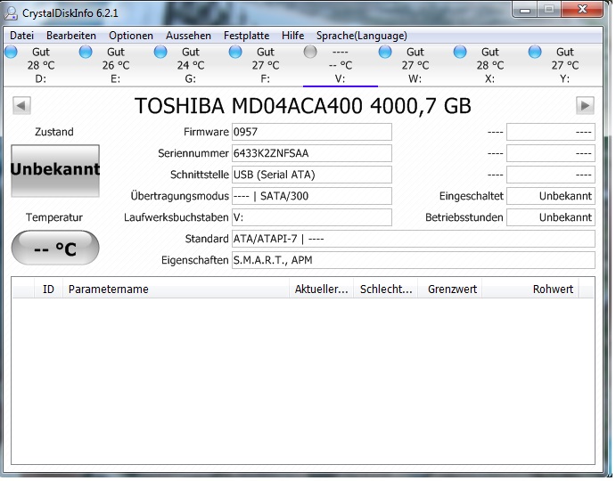

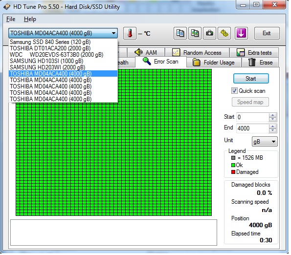

Ich besitze eine LianLi EX-503 mit 5 4TB-Festplatten von Toshiba. Aus irgendeinem mir nicht erschließbaren Grund wird die erste Festplatte (V) im Raid (Clean-Modus - alle Festplatten werden einzeln angezeigt) nicht von CrystalDiskInfo erkannt (es wird nur der Name angezeigt, aber keine genaueren Informationen - siehe Screenshot). Der Fehler tritt auch auf, wenn die Festplatte im 2. oder 3. Slot steckt. Alle anderen werden normal angezeigt (W-Z) und im Arbeitsplatz kann ich alle Festplatten normal sehen und auch nutzen. Ein Festplatten-Check mit HD Tune brachte keine Fehler und dort wird die Festplatte normal wie die anderen angezeigt. Muss ich mir da sorgen um die Daten machen oder liegt es vielleicht allgemein an dem Raid oder CrystalDiskInfo selbst?

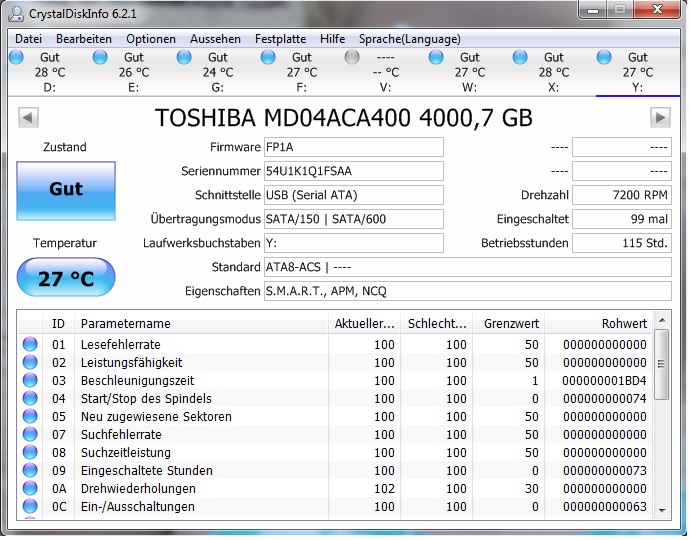

lenker87, da es ja im Moment wohl kein RAID gibt, hänge die Platte doch mal intern in den Rechner und schau was CDI dann dazu sagt. Die Angaben bzw. Schnittstelle und FW weichen ja auch von denen der anderen Platte deutlich ab, was auf einen Auslesefehler hindeutet.

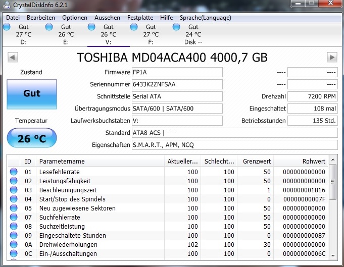

Habe die Festplatte mal intern angehangen und folgene Werte erhalten:
Intern hat sie dieselben Werte wie die anderen 4 Festplatten in der RaidStation. Wie die Unterschiede in der Box bei Schnittstelle und FW zustande kommen, kann ich mir nicht erklären.

Es wäre natürlich besser gewesen, wenn Du das Fenster so weit aufgezogen hättest, dass man alle Attribute hätte sehen können. Wieso die Werte im Gehäuse nicht korrekt gelesen werden? Feag LianLi! Design und Material sind oft Top, aber die Technik ist oft Schr*tt!
