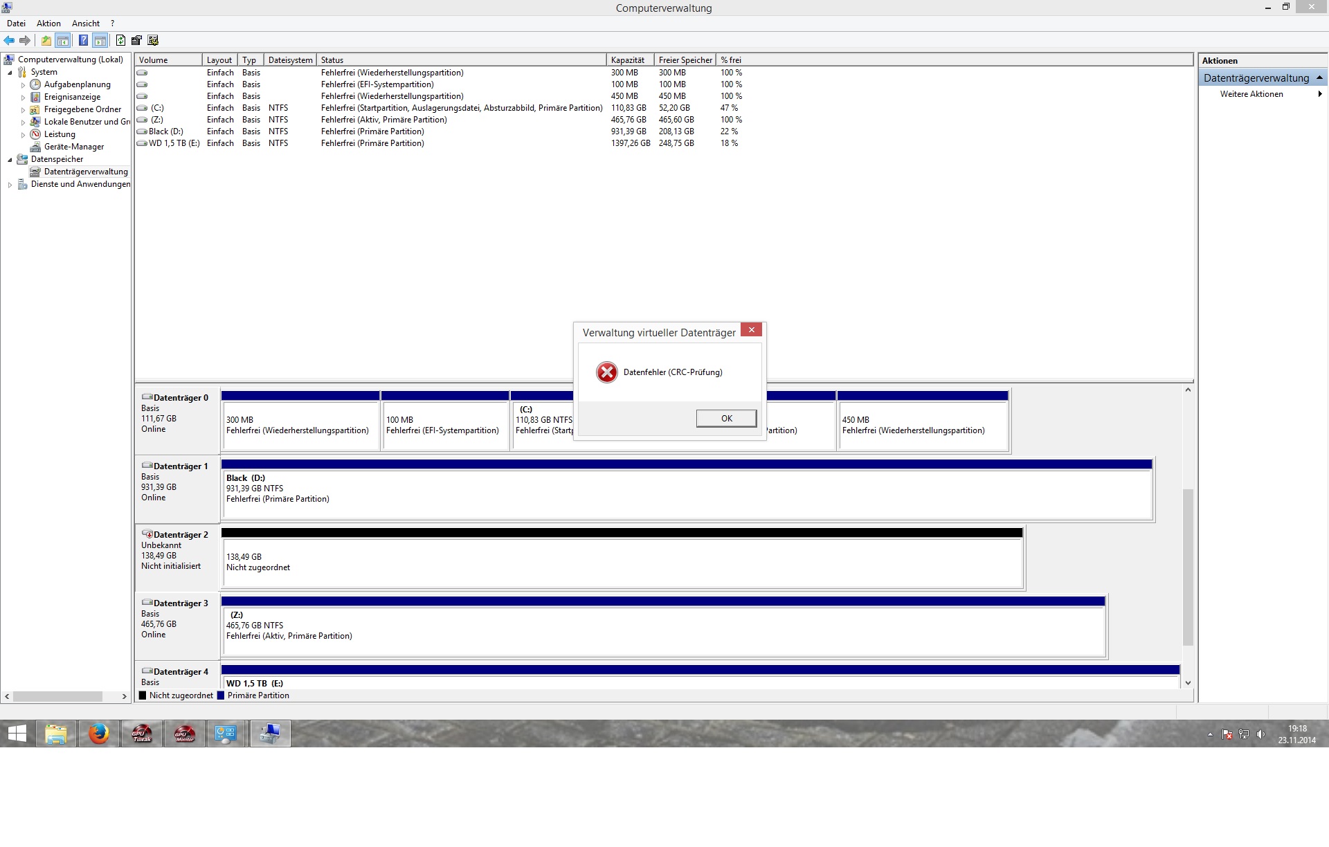

Jetzt habe ich mir einen neuen Rechner zusammengestellt mit SSD - heisst ich habe ide beiden Platten nicht mehr in Betrieb. Finde sie jetzt aber zu schade zum Entsorgen- wenn ich sie an meinem neuen Board anschliesse kann ich sie nicht "reaktivieren" - sie ist zu finden in der Systemsteuerung und auch unter Datenträgerverwaltung - kann da aber nicht drauf zugreifen.

Genau das geht eben nicht mehr- initialisieren geht nicht. Kann auswählen ob ich MBR oder GPT Partition haben möchte und danach direkt CRC Fehler. Beide ausprobiert..

Hast du schon versucht mittels "diskpart" und dem Befehl "clean" die Festplatte für das Initialisieren und Formatieren vorzubereiten ?
Schau dir in der Laufwerksverwaltung die Daten zu den Festplatten an
Rufe "diskpart" über die Konsole oder das Suchfeld auf
Lass dir die Laufwerke auflisten
"list disk"
wähle ein zu löschendes Laufwerk
"select disk #" wobei # die Nummer des aufgelisteten LW ist
nochmal "list disk" zeigt das selektierte LW mit einem * davor
wenn du absolut sicher bist das richtige LW gewählt zu habenn, dann werden mit
"clean"
die Konfigurations und Partitionsinformation der Platte gelöscht.
Danach kannst du die Platte wie eine neue FP initialisieren und formatieren.
WICHTIG ! Du musst dabei sicher sein, das richtige LW ausgewählt zu haben. Der Vorgang kann nachher nicht rückgängig gemacht werden.
Wenn das falsche LW erwischt wird, dann ist alles FUTSCH.
Dazu ist keine Boot CD notwendig. Gibts eine "Force Online" Option bei der Initialisierung? Wenn ja, nutzen!
