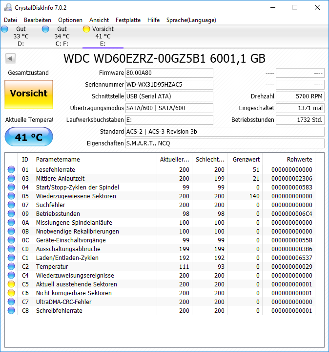

habe eine WD MyBook 6TB die ich als Netzwerkspeicher nutze. Heißt sie ist an meinem Odroid angeschlossen und ich greife von meinem Windows Rechnern per SMB darauf zu.
Habe die Platte nun mal an meinen Windows PC angeschlossen und mit CDI gecheckt. Dort wird der Gerätezustand mit "Vorsicht" bewertet. Hab natürlich direkt Panik gekriegt und mich schon nach einer neuen umgesehen. Dann hab ich mich wieder beruhigt und erstmal probiert rauszufinden, was denn eigentlich das Problem ist und was diese kryptischen Werte bedeuten.
Dabei hat mir zum einen diese Tabelle geholfen: https://en.wikipedia.org/wiki/S.M.A.R.T.#Known_ATA_S.M.A.R.T._attributes
Hier steht auch nochmal, dass CDI genau bei den von mir betroffenen Werten Alarm schlägt: https://crystalmark.info/en/software/crystaldiskinfo/crystaldiskinfo-health-status/
Den Grenzwert kann man offenbar einstellen: https://crystalmark.info/en/software/crystaldiskinfo/crystaldiskinfo-health-status-setting/
Nun zu meiner Frage:
Im Wikipedia-Artikel steht ja, dass die Rohwerte relevant sind und die in meinem Fall (C5, C6) direkt die Anzahl angeben und eine steigende Anzahl ein Problem ist. Nun sind die Werte bei mir jeweils auf 1.
Ist es da wirklich sinnvoll die Platte direkt zu ersetzen oder macht es nicht eigentlich mehr Sinn, den Wert regelmäßig zu beobachten? Zumal C4 noch auf 0 steht. Das interpretiere ich so, dass noch gar nicht versucht wurde den Sektor irgendwie zu reparieren oder zu ersetzen und es sein kann, dass ich bald wieder 0 fehlerhafte Sektoren habe. Ist das richtig?

Außerdem noch smartctl. Sektor 7 scheint wohl defekt zu sein:

# 1 Background long Failed in segment --> 7 0 - [0x4 0x40 0x81]

Wenn du die Daten regelmäßig auf ein externes Medium sicherst, kann ja in keinem Fall etwas schief laufen. So kannst du die Platte bis zu deren Ableben, wann immer das eintreten möge, weiter nutzen.
da ist noch Garantie drauf oder?
als Netzwerkspeicher hast du die im Dauerbetrieb laufen lassen?
Du könntest versuchen die HDD zu formatieren also normale Formatierung keine schnelle. Das kann bei 6TB sehr lange dauern. Wenn du Glück hast funktioniert der Sektor wieder oder wird ausgetauscht. Sollte das mit Formatieren nicht klappen dann eventuell mit h2testw die HDD komplett voll schreiben und erneut lesen und hoffen, dass keine weitere Defekte Sektoren auftauchen oder sogar verschwinden.
EDIT: Ja das ganze verbraucht extrem viel Zeit. Aber damit Teste ich meine HDDs auf Fehler. Hab hier eine HDD rumliegen, die nach Formatierung 0 Defekte Sektoren anzeigt. Aber sobald Daten auf dem Sektor liegt und gelesen wird, dann kommt zur Fehlermeldung und sagt, dass 1 Defekter Sektor vorhanden ist. Die HDD tut leider diesen Sektor nicht austauschen bzw. sperren. Deshalb liegt nun auf dem Defekten Sektor eine 1GB große Datei von h2testw damit keine andere Daten darauf schreiben können.
Die HDD läuft auch seit dem ohne Probleme. Das kann bei dir ebenfalls genau so der Fall sein. Mit Glück läuft deine HDD viele weitere Jahre mit 1 Defekten Sektor oder mit keine. Wenn der verschwinden sollte.
Die hat einen schwebenden Sektor, aber Schwebende Sektoren sind einfach nur Sektoren deren Daten nicht mehr zur ECC passen die hinter jedem Sektor steht und die mit deren Hilfe auch nicht mehr korrigiert werden können. Da die korrekten Daten nicht mehr feststellbar sind, gibt die Platte statt falscher Daten einen Lesefehler als Antwort wenn man versucht diese schwebenden Sektoren zu lesen. Das kann auch anderen Gründe als defekte Oberflächen haben, z.B. einen Stromausfall während eines Schreibvorgang der dazu führt, dass eben nicht die ganze Daten plus der neuen ECC geschrieben wurden oder wegen eines Stoßes oder Vibrationen ist der Kopf beim Schreiben aus der Spur gekommen und hat Daten auf der Nachbarspur überschrieben. Auch arbeiten HDDs nicht 100%ig und die Hersteller geben die Fehlerhäufigkeit auch in Form der UBER an, wobei eine UBER von 1:10^14 bedeutet, dass je 10^14 gelesener Bits was etwa 12TB gelesener Daten entspricht, ein Lesefehler und damit schwebender Sektor im Rahmen der Erwartungen liegt.
Die Controller merken sich die schwebenden Sektoren und prüfen die Daten nach dem erneuten Schreiben auf diese Sektoren, dann verschwinden diese einfach oder werden eben durch Reservesektoren ersetzt. Erst wenn dafür ein Reservesektor verwendet wird, weiß man das der Sektor bzw. die Oberfläche wo er steht, wirklich defekt ist.
