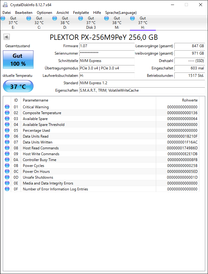

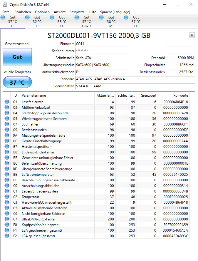

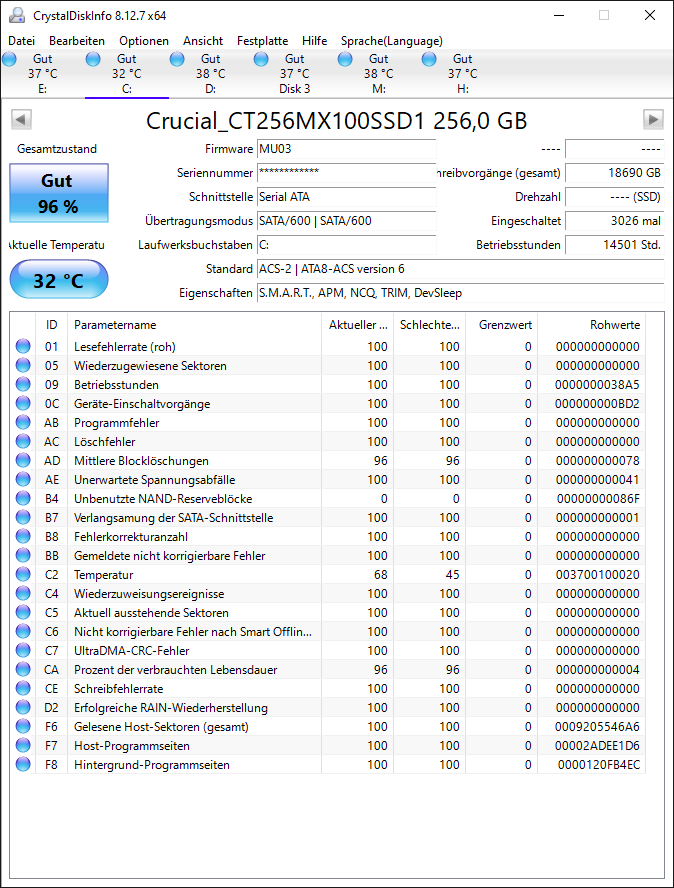

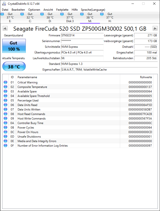

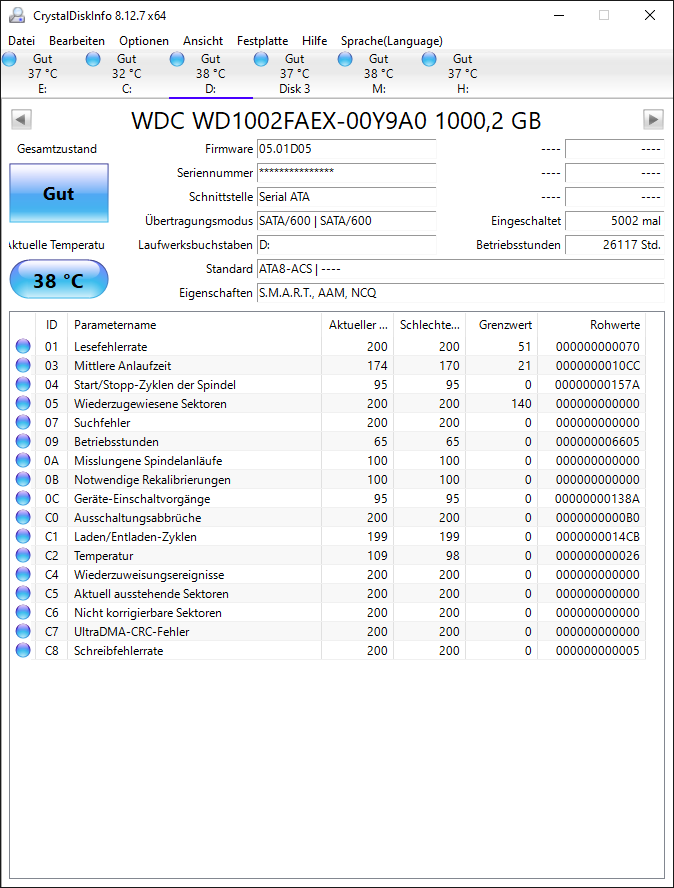

Eine kurze Frage bitte, wenn ich CDi starte kommt manchmal ein Warnton, wie als wäre was Defekt usw. ABER alle Platten stehen auf Gut, nirgendwo ein schwebener Sektor oder sonst irgend etwas!? Gibt es einen Grund dafür, warum CDi das macht? Habe alle Werte gecheckt gibt keine SMART Fehler nichts.

Einfach Mal Screenshots von allen Laufwerken machen . !!
Mfg.
Bitteschön seh da nix Auffälliges in meinen Augen. Temps sind immer im Normalbereich bei meinem Case und Kühlung.

E: 30 CommandTimeouts, das erzeugt aber IMHO keinen Alarmton. Warum es hier zu Hängern kam ist nicht ersichtlich.
C: 1 SATA-Downshift Error, dürfte älteren Datums sein.
D: nur Ältere Einträge: 112 Lesefehler, 5 Schreibfehler.
Bis auf E sind alle SMART Werte nicht weiter auffällig, E muß unter Beobachtung bleiben, wenn in 1 Woche keine weiteren Command Timeouts dazukommen sollte das unkritisch sein.

Es kommt ein Warnton wenn sich der Zustand verschlechtert.
Z.B. bei der Crucial die bei 96% steht.
Ein Warnton kommt auch wenn bestimmte SMART-Werte sich erhöhen (z.B. fehlerhafte Sektoren).
Ist aber hier nicht der Fall.
Reaktionen: C4rp3di3m
Stimmt laut HDS ist die SSD vor zwei Tagen um 1% gefallen evtl. war es dass, Danke!
