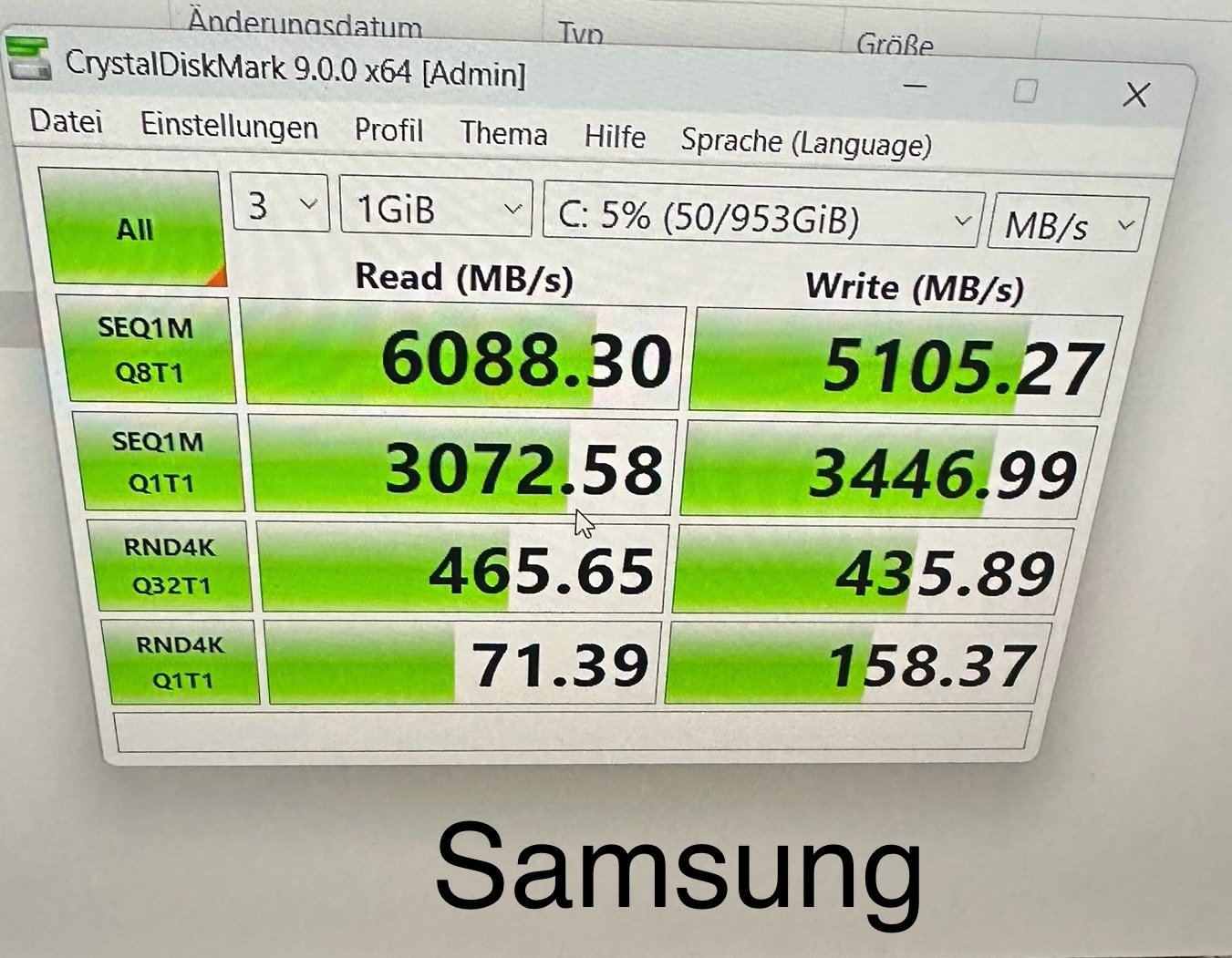

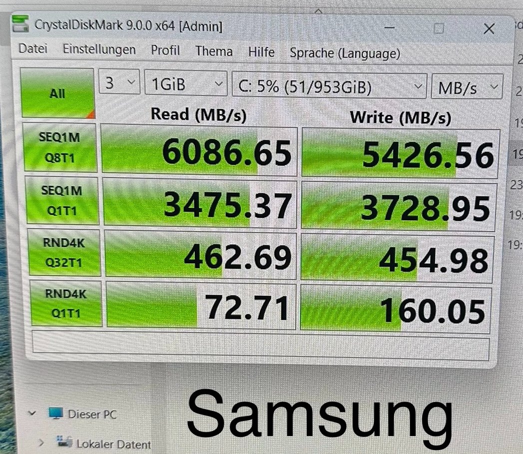

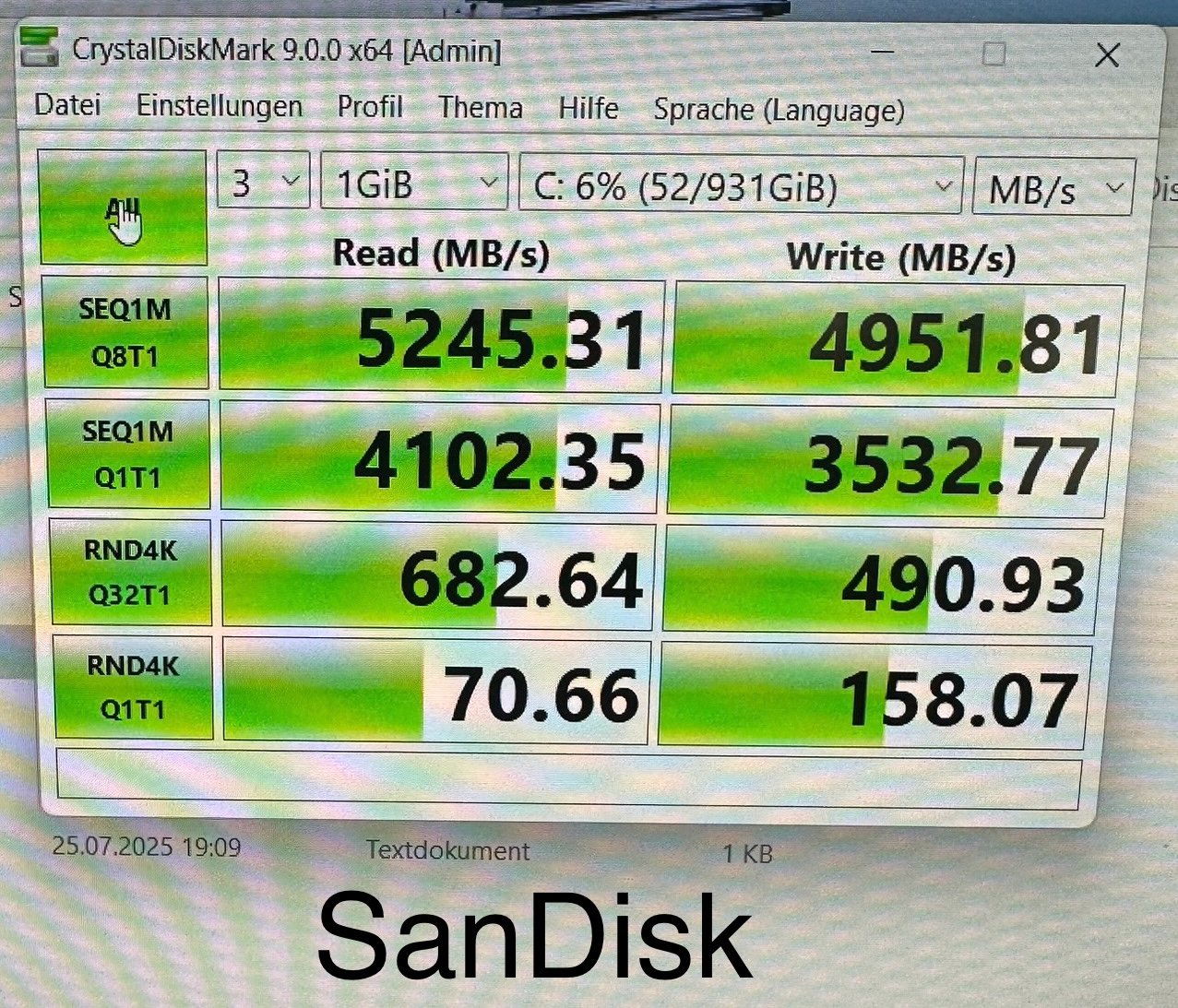

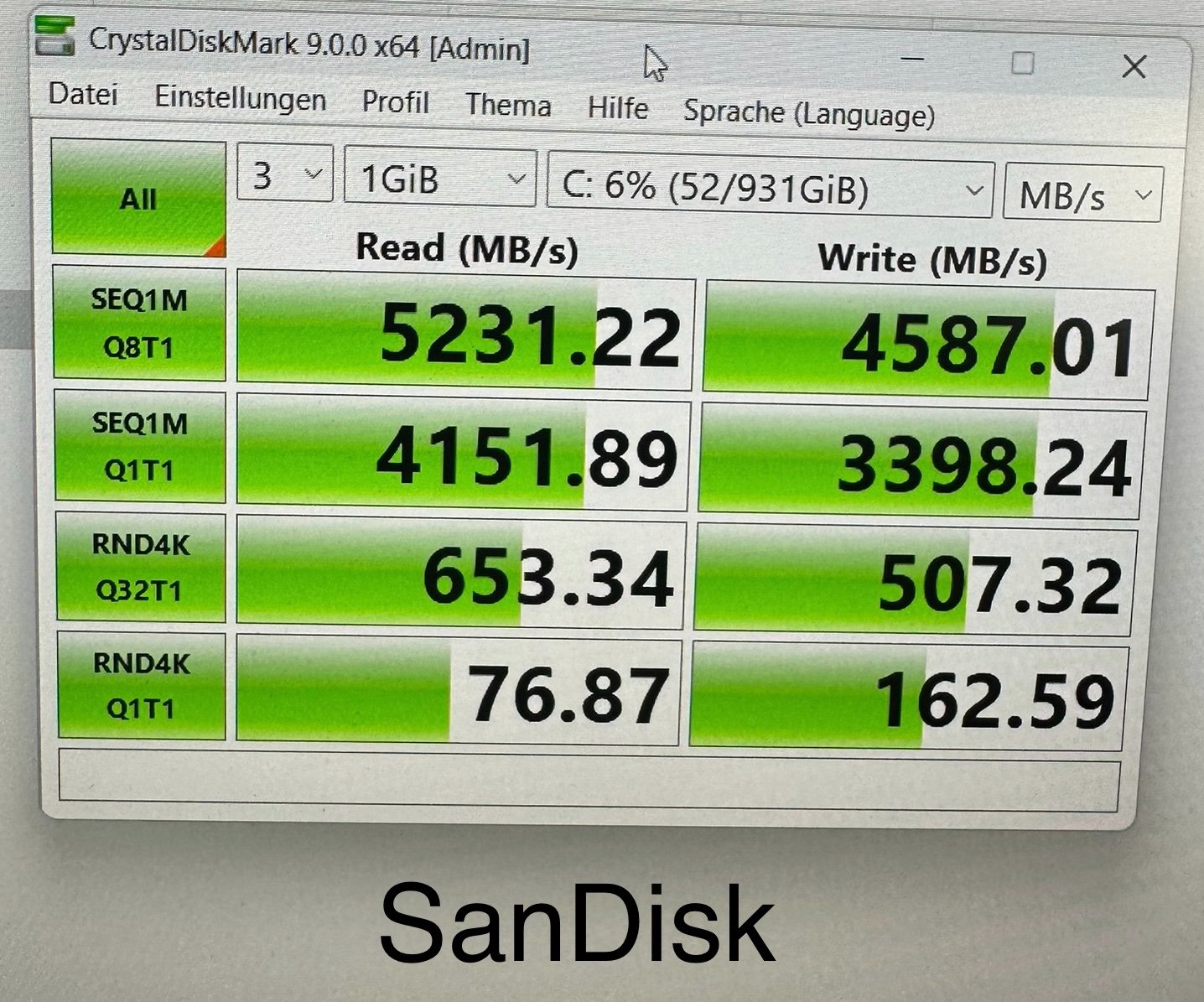

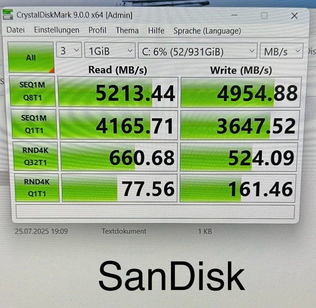

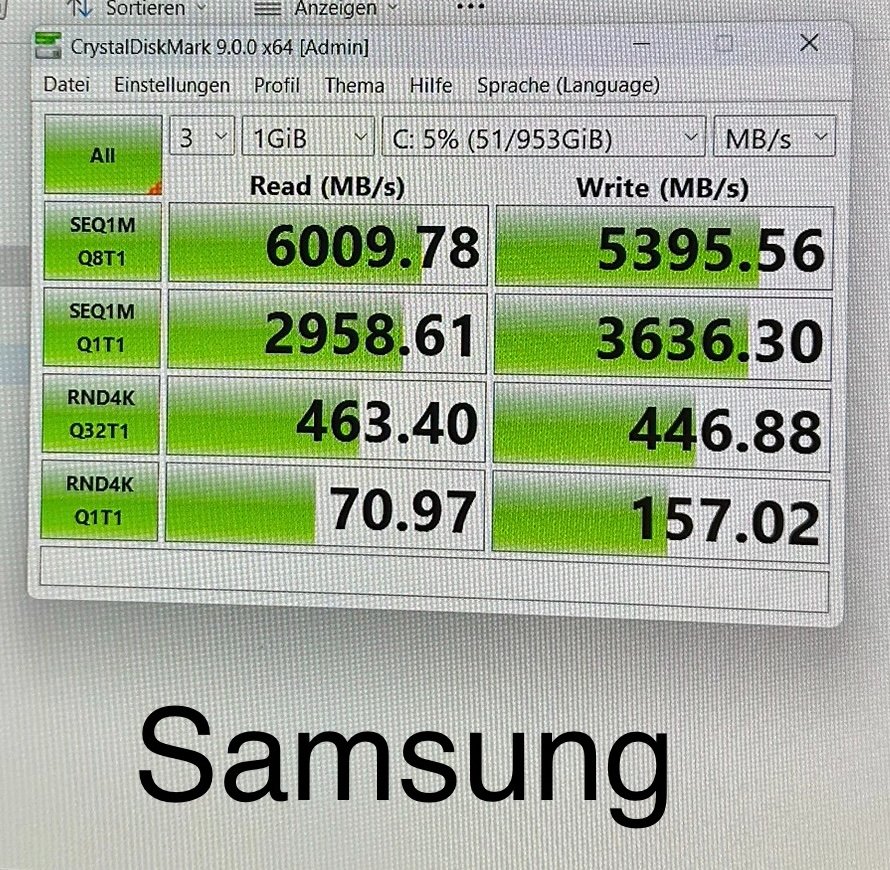

aktuell setze ich einen PC neu auf und bin mometan in der komfortablen Situation, hier zwei SSDs liegen zu haben. Eine von Sandisk Exterme und eine Samsung OEM, jeweils 1TB. Anbei jeweils drei Leistungs-Messungen mit CrystalDiskMark, jeweils für die Samsung-SSD und die SanDisk-SSD. Welche Messung zu welcher SSD gehört, steht auf den Bildern. Die Messungen wurden auf dem gleichen Rechner und unter gleichen Bedingungen vorgenommen.
Ich benutze meinen PC hauptsächlich für EBV und Office-Tätigkeiten.
Was würdet ihr empfehlen, welche der beiden SSDs sollte ich dauerhaft verwenden? Es gibt ja schon Unterschiede bei den Messwerten für SEQ und RND zwischen den beiden SSDs.
Vielen Dank im voraus!

Messungen wären mir egal. Das wird man nicht im Alltag nicht merken.
Wichtiger sind die SMART-Werte der Platten oder sind die beide neu?
Schiebst jeden Tag mehrmals mehrere GB Daten hin und her ... ?
wenn nein ist der Speed total wumpe.

Ich würde sagen, da sind sich die beiden SSDs Jacke wie Hose

Eine Messung mit 3GB kann sinnlos sein, das passt in den SLC Cache rein. Hast du maximal 3GB Schreiblast am Stück?
Samsung OEM - Was soll das sein? Was ist das genau Modell laut CrystalDiskInfo?
Ich würde in der Regel eine Nvme mit DRAM bevorzugen die auch nach dem slc Cache exhaust nicht stark einbricht. Sonst bist du teilweise gezwungen mehrere hundert GB unpartitioniert zu lassen.
