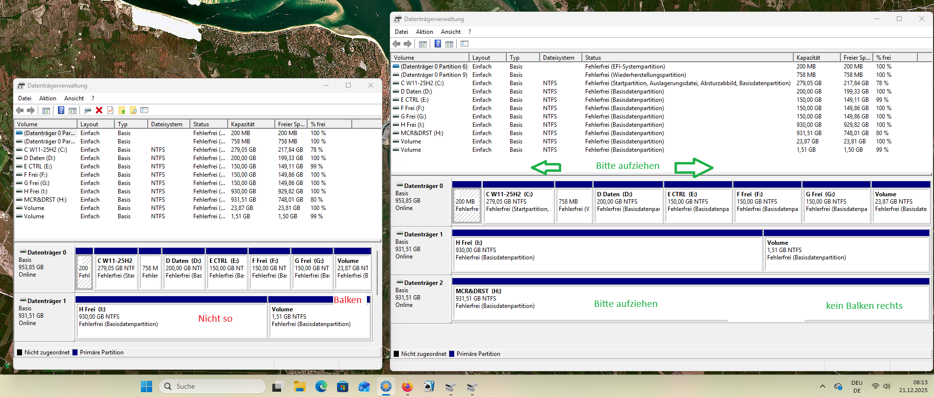

Bitte einen Screenshot der Datenträgerverwaltung.
