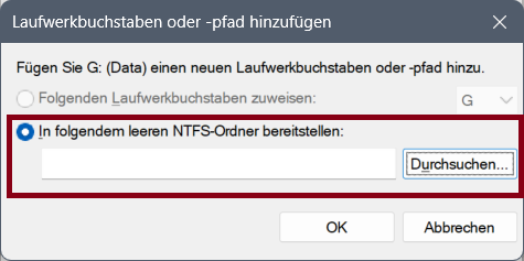

Reicht dir evt. einfach das eine Laufwerk als Unterverzeichnis des anderen zu mounten? Dann hast du auch nur einen Laufwerksbuchstaben.
Von dynamischen Datenträgern würd ich auch abraten.
