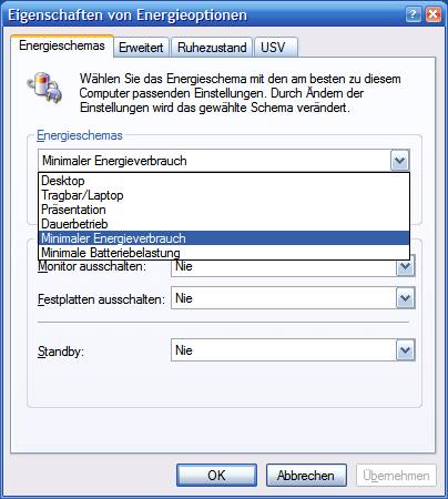

Ech0o. schrieb:
habe auch schon gelesen das das was mit der energieferwaltung zu tun haben kann.
Theoretisch möglich - wenn du Cool and Quiet aktiviert hast, kann genau das beschriebene Problem auftreten. Dann müsstest du für CS C'n'Q deaktivieren (also in den Energieoptionen auf Desktopbetrieb umstellen).
