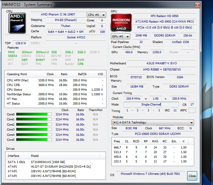

is der ram takt normal im idle ??
Ram hat keinen variablen Takt, ergo ja, ist normal. Geht denn der Ramtakt der Grafikkarte hoch beim spielen? Ich hatte das schon vereinzelt das der hängen blieb, dann ist ebenfalls Schicht im Schacht.
hab mit afterburner probiert läuft graka auf 800 core und 1500 ram takt durchgehend.
