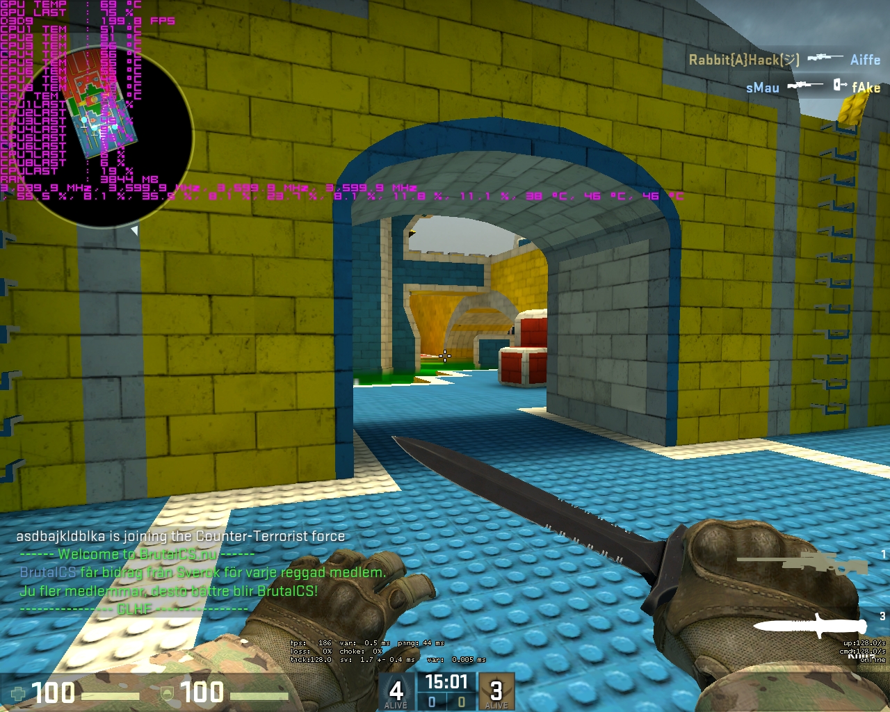

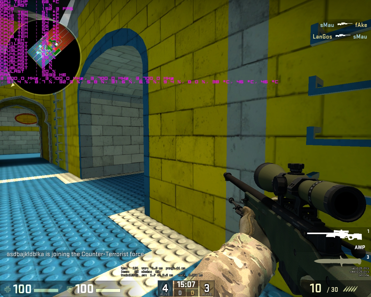

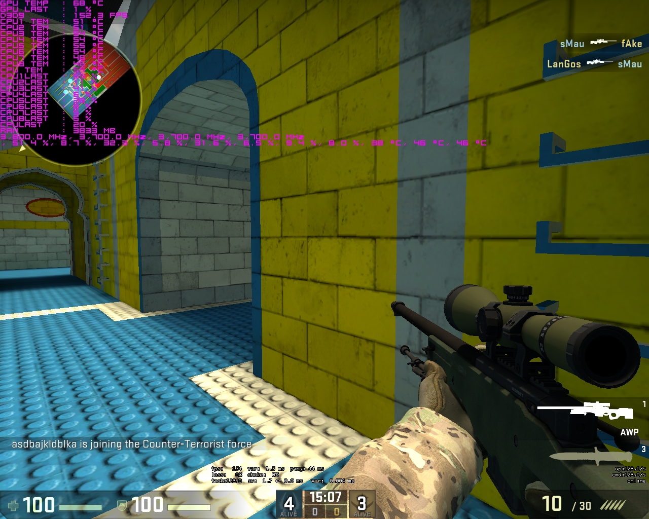

habe seit längere schon Probleme mit meiner FPS bei CS GO und da bin ich zum Glück auf den Thread von HisN gestoßen und habe mich mal die Arbeit gemacht und seiner hervorragende Anleitung brav befolgt.
Schnell zu meinem System:
4096MB PowerColor Radeon R9 380 PCS+
Intel Xeon E3-1231v3
8 GB RAM
Win10
450WATT
Standard Lüfter auf CPU

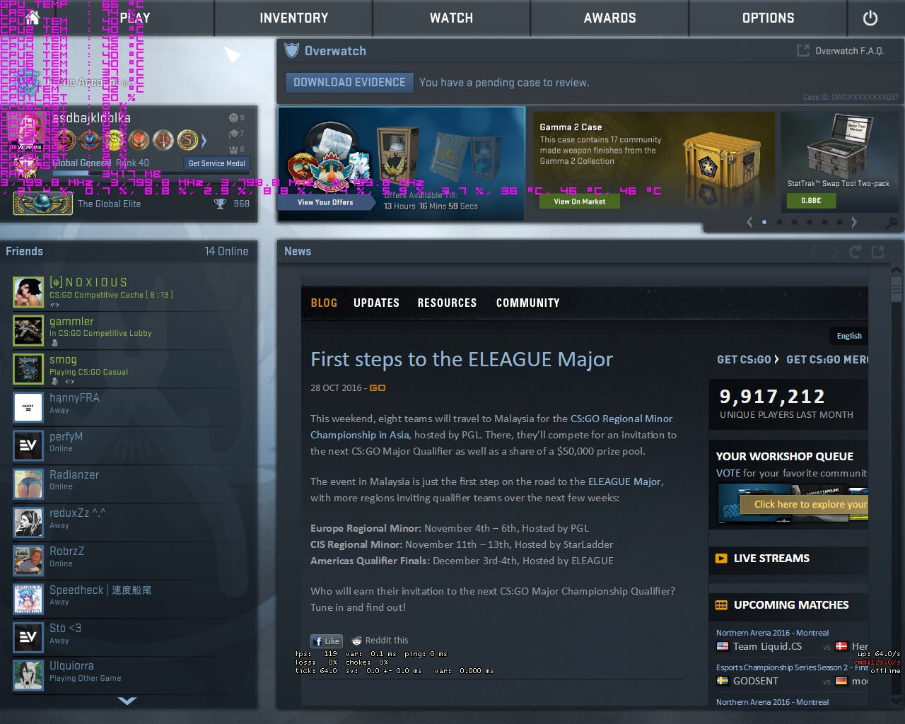

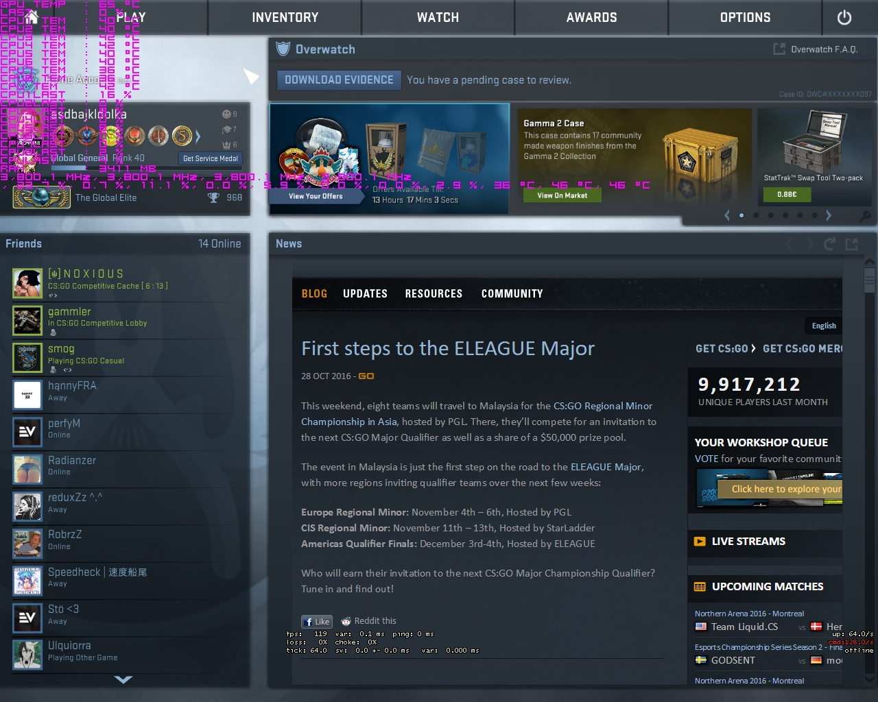

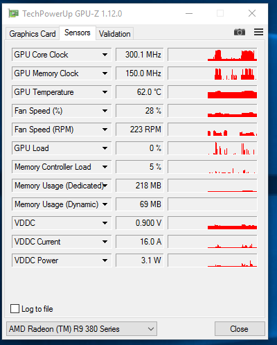

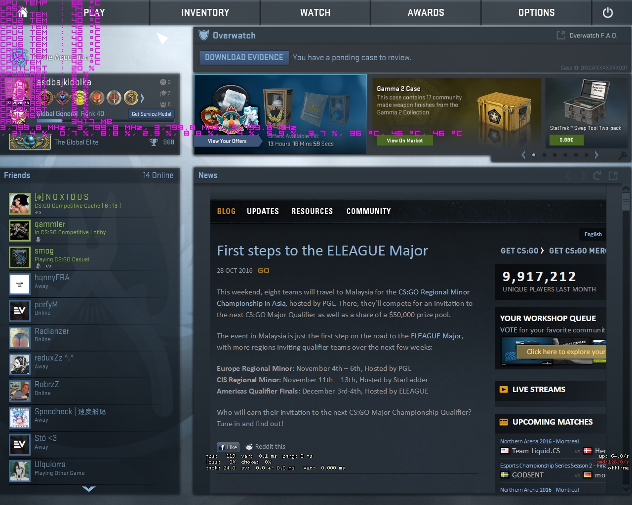

Meine Auswertung aus MSI Afterburner:
(leider kann ich die beiden Zeilen unten nicht zuordnen. habe eigentlich nur die oben aufgelisteten eingeschalten...
Menü:

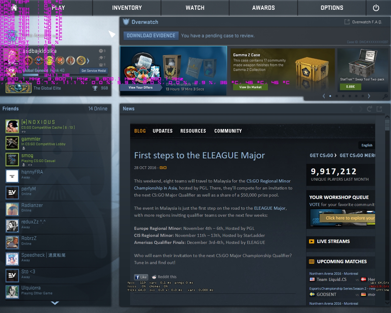

kurzer lagg ? das kam eigentlich ständig vor fuer einen sehr kleinen augenblick

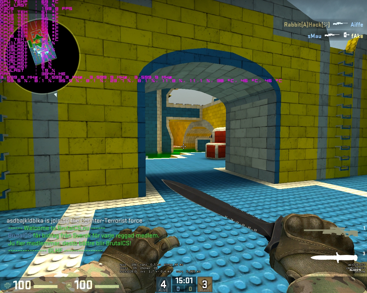

Ingame:
Um hier noch eine Erklärung hinzuzufügen und zwar ist die meiste Zeit die GPU Last auf diese paar 0-5% und steigt für ein paar ms auf die 70-90%
Ich habe eigentlich immer gedacht, dass das Problem von der Onboard Soundkarte kommen kann aber für mich nicht nachvollziehbar. Ich bin nun sogar der Meinung es müsse an meiner Grafikkarte liegen. Bekommt sie nicht genug Strom oder habe ich sie falsch angeschlossen ?

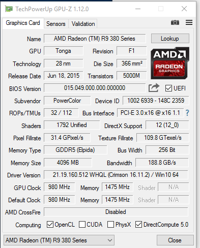

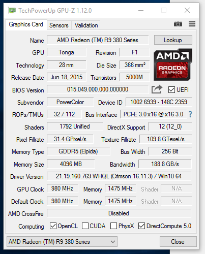

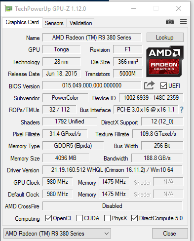

BIOS Aktuell und mal via GPU-Z schauen mit wieviel PCIe Lanes die GPU angesteuert wird?

@Mizu: Da wird nichts zu heiß. Erst hat die Karte ja ne 75% Auslastung, dann gehts kurz nach 0%. Das entnehme ich zumindest aus den Screenshots. Drum sind da zwei von jeder Sorte
Die Auslastung ist die meiste Zeit bei 0%-5% und geht hin und wieder auf 70-90%

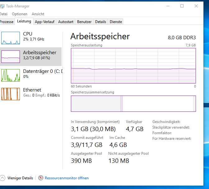

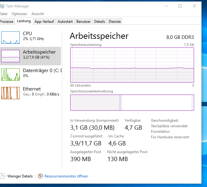

Mal ne ganz doofe andere Richtung: Werden auch alle 8GB als verfügbar angezeigt im Ressourcenmonitor? Nicht, dass du nur 4GB RAM nutzt und ständig nachgeladen werden muss von der Festplatte.

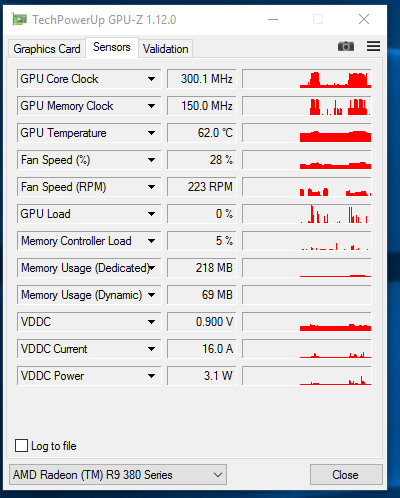

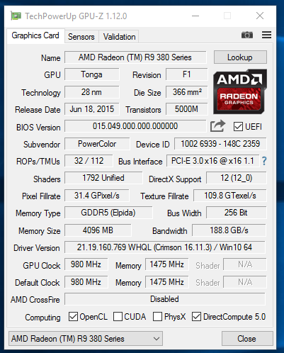

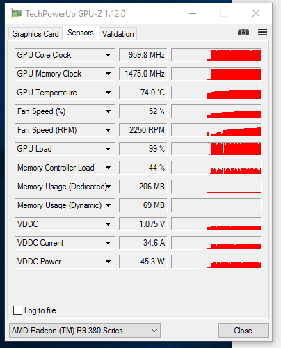

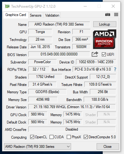

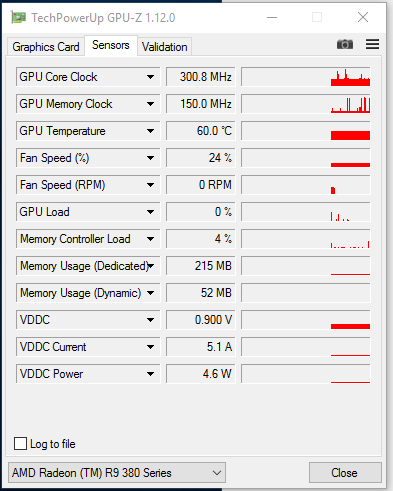

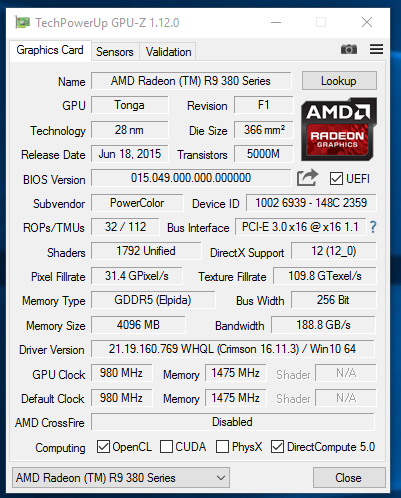

Wie kann ich mit GPU-Z die Lanes pruefen ?:/
Ich vergaß zu erwähnen: Es sollte natürlich eine Last anliegen und dein Mainboard brauchen wir auch um zu wissen, was das überhaupt anbietet
Gigabyte GA-H97-D3H Intel H97 So.1150 Dual Channel DDR3 ATX Retail
Hoffentlich war das nun richtig...
16 Lanes stehen ja dort. Das 1.1 kommt glaub ich davon, dass wieder keine Last angelegen hat ;)
naja egal. Kannst auch im BIOS schauen ob da was mit PCIe Gen. zu finden ist. Das dürfte aber nicht für deine Probleme ursächlich sein. 16Lanes hast du.

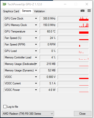

Weshalb habe ich dann die hohe Temperatur, an der GPU obwohl ich zb nur im menü bin oder liegt daran nicht mal mein Problem ?
Johnsonlxd schrieb:
es ist schwer last hinzubekommen, wenn man aus dem spiel tabben muss ^^

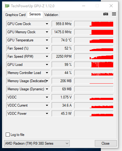

Dafür ist das ? neben der Anzeige da, drück das mal. Erzeugt Last.
drehen denn beide Lüfter unter Last?
Sehr nice. Kannte ich gar nicht. Durch zwei Monitore hatte ich irgendwie noch nie nen Gedanken dran verschwendet, wie man das machen könnte
So hatte ich das auch Verstanden.
Allerdings den Zero-Fan-Modus vergessen. (Hat deine GraKa doch, oder?!)
Durch den springen die Lüfter wahrscheinlich so selten an.
Kann ich leider nicht Simulieren da hier noch ne alte GTX 560 in Betrieb ist.
Ist es nicht wahrscheinlich, das die Ruckler daher kommen, das die Karte bei den Lastsprüngen vom Desktop-Betrieb in den Last-Betrieb wechselt (GPU- & RAM-Takt wechselt)?!

ja, luefter drehen bei dem test auf

Die GPU ist relativ neu und da sollte eigentlich nichts mit der WLP sein :/
Zero-Fan-Modus ? Weiß ich leider nicht
GPU- & RAM-Takt --> Wie kann ich das aendern, falls das mein Problem sein kann.
Die Ruckler sind das eine Problem aber wie kann ich die Low-FPS wieder zu einem annehmlichen Zustand bekommen
