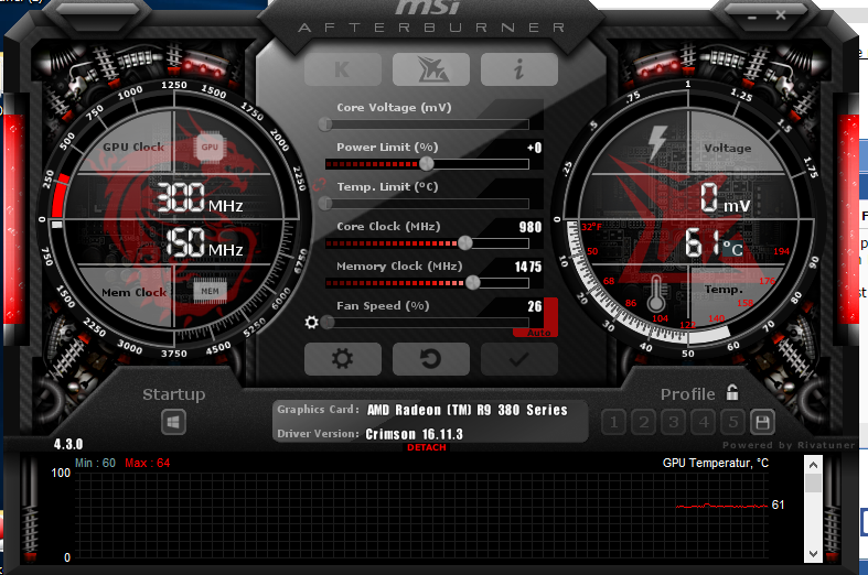

Das ist im Idle-Zustand - ist hier etwas merkwürdig ?
Die Mem Clock geht hin und wieder auf 700MHz habe ich beobachtet

Ansonsten hätte ich vorgeschlagen mal den Desktop-Modus zu deaktivieren und die GraKa bei Last-Taktraten zu Betreiben, und dann im Spiel schauen ob sich die Lage ändert oder Gleich bleibt.
Kann dir nur leider nicht sagen wie da kein Crimson. ^^"
Google-sensei kann da bestimmt helfen.

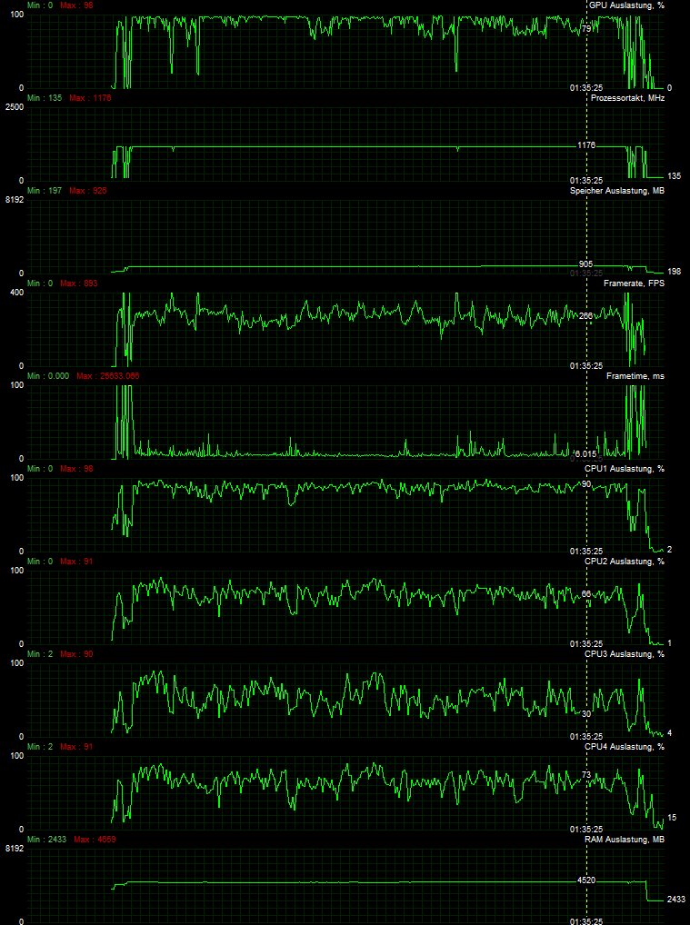

Die Taktraten sind ja nicht das Problem, sondern dass die GPU keine Auslastung hat. Deshalb vermute ich, dass sie aus irgendeinem Grund "verhungert". Bin gespannt wies ohne HT ist.

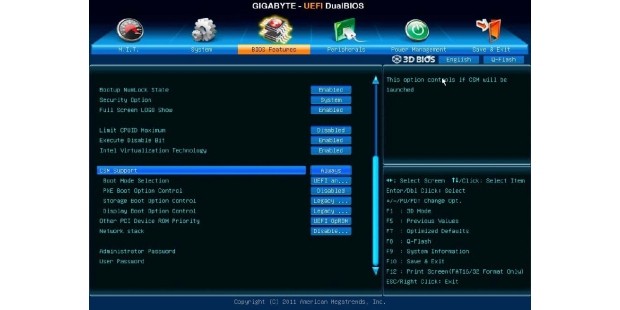

hab leider die HT in dem sehr ungewöhnlichem BIOS nicht gefunden. Da mir leider die Zeit davon rennt, muss ich das ganze wohl verschieben. Eventuell fällt jemand noch die Tage etwas ein aber ich bin erst wieder Samstag Abend bzw. Sonntag Zuhause.
sehe dieses BIOS zum ersten mal und deshalb hab ich mich in der kürze nicht zurecht gefunden

das bild war schnell bei google gefunden @rg88 ^^
rg88 schrieb:
hier hyperthreading technology deaktivieren.
hat sich nichts geaendert
