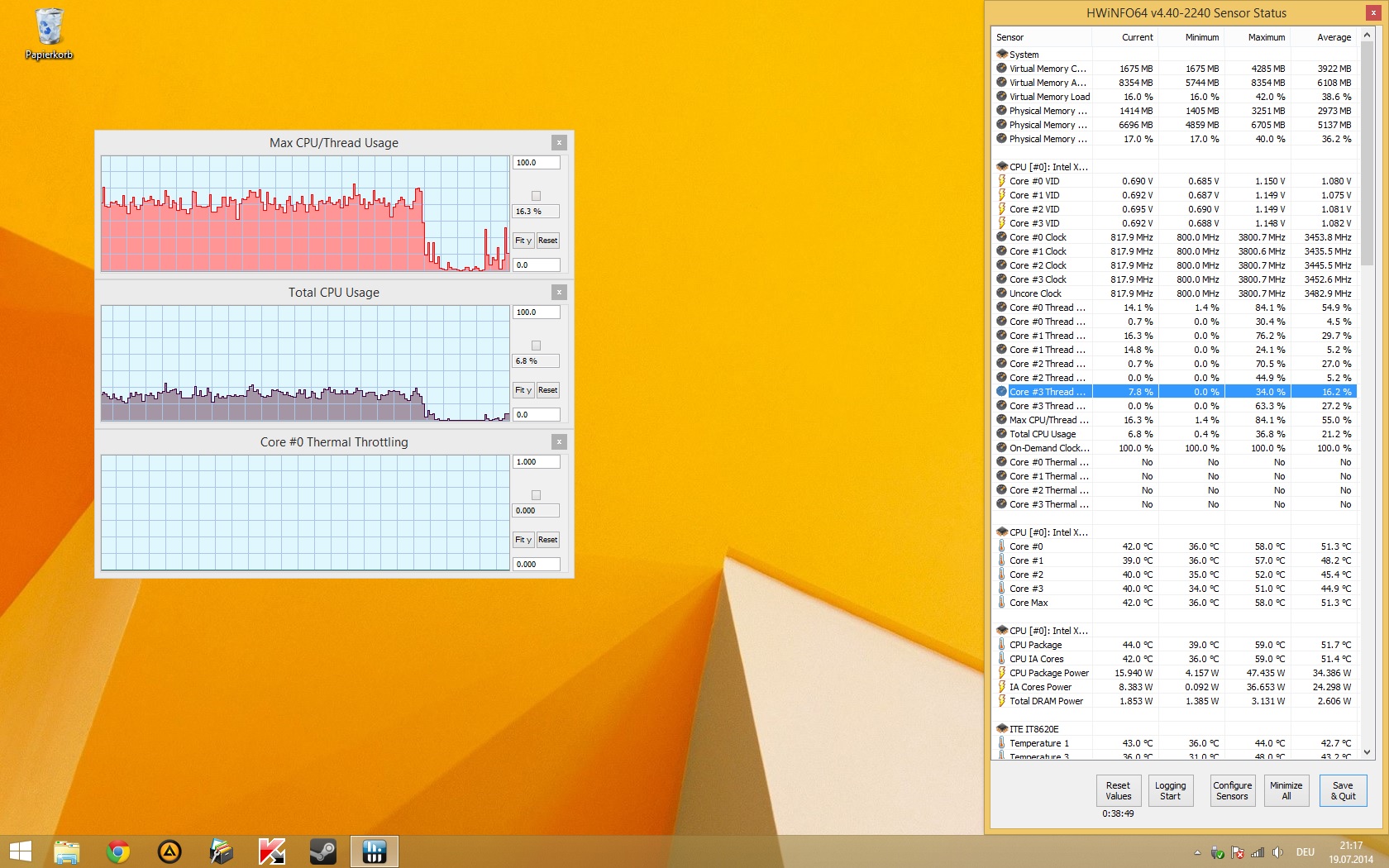

da bastel ich mir das erste mal komplett in Eigenregie ne Kiste zusammen, um ein paar meiner Shooter richtig flüssig und schön spielen zu können und siehe da, der erste Versuch scheitert in Form vom CS GO kläglich.
Der aktuelle 3DMARK spucket beim Fire Strike Test noch lockere 7500 Punkte aus und dann kam die Ernüchterung.
CS GO droppt (alle Settings max, 4xMSAA) bei der Map Insertion (mit irgendwas um die 10 Bots) im (noch nicht einmal) Getümmel auf unter 100 fps. Auf Servern (online) läuft das Ganze zugegebenermaßen besser, aber das sollte ersteinmal nicht Thema sein. Ich mein, eigentlich müsste der PC den Titel mit links schaffen. Ich habe schon etlich Startparameter eingestellt, nichts. Ich glaube es wirkt sich auch nicht wirklich aus, ob ich die Grafik-Settings runterschraube.
Bis jetzt bin ich gerade dabei ein kleines OSD einzurichten, wobeis das ja eigentlich gar nicht braucht; es sind ja keine fps drops.

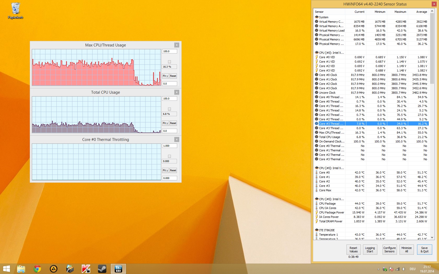

Sprich, das was ich bisher mal kurz gemonitort habe, dürfte für ein erstes Fazit reichen - oder auch nicht. Denn laut dem Anhang 1 throttelt er nicht, die Temps sind auch ok (auch wenn ich daran noch etwas zweifle, s. hier https://www.computerbase.de/forum/threads/xeon-v1231-wird-viel-zu-heiss.1370953/) und die CPU Auslastung dümpelt irgendwie unten rum :confused_alt:
Auf den restlichen Bildern seht ihr das Ganze nochmal schwarz auf weiß (sogar bei der Startszene am Anfang schafft er nicht wirklich viel FPS). fps_max ist testweise auf 999.
Was ist denn da los?
Danke euch!
PS. Ich sehe gerade, dass die ganzen Screens ohne die FRAPS oben in der Ecke aufgenommen wurden. Naja, auch Wurst, denkts euch einfach...warum sollte ich es mir auch ausdenken, ist ja traurig genug.
PS2. Bzgl. Anhang. Vor dem Spielen wurden die Werte resettet: das ist also alles CS GO hier.
