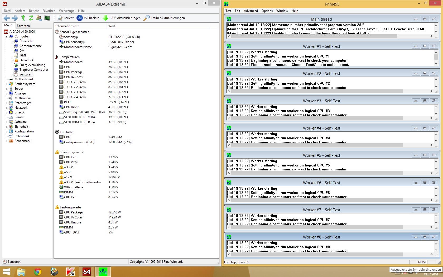

ich habe mir ein neues system zusammengestellt (s. unten); das erste mal einen ganzen pc selbst zusammengebaut. und anscheinend hab ich was falsch gemacht.
oder wie ist zu erklären, dass nach wenigen sekunden prime95 das ding auf die werte im anhang hoch schnellt und dann (bei beenden) sofort wieder weit runter. die werte sind doch auch viel zu hoch. hab extra einen guten lüfter verbaut (s. signatur).
ja, das gehäuse ist zu. es ist warm draußen und die beiden gehäuse lüfter vorne und hinten laufen auf 5 volt, aber so hoch?
ist das normal? ist meine erste intel cpu.
DANKE EUCH!
PS. Welche CPU Temperatur ist denn eigentlich die, auf die ich am meisten achten muss?
PS1. Ich weiß um den Sammelthread. Da es bei mir wohl eine längere Geschichte wird, habe ich mir einen Extra-Thread gegönnt. Ich hoffe das ist ok ;)

Aber dennoch - die Temperaturen sind nach wie vor absolut unbedenklich - alles unter 95°C sollte kein Problem darstellen.
Zu heiß wird er erst wenn er beginnt zu throttlen, d.h. wenn der Überhitzungsschutz eingreift.

Wie ich auch im anderen Thread gepostet hab, sind ~85° normal im Prime95 Small FFT. Das ist beim Xeon aber auch wirklich absolute Volllast. Unter "normaler" Volllast wirst du eher an der 60-65° Marke kratzen, je nach Kühler und Umgebungstemperatur.

Denk ich auch. Am besten googlest du, wie man die Prime95 Tests zu bewerten hat und was genau sie mit dem System tun.
Um das gesamte System zu testen, nimmt man jedenfalls den 3. Test (Blend).
Zu beachten sind die Core Temps aller Kerne. Mit einem extra Lüfter bekommst du die Temps sicher niedriger. Bei Test 1 + 2 hab ich übrigens fast die gleichen Temperaturen mit dem Boxed-Lüfter auf einem i5-4570.
