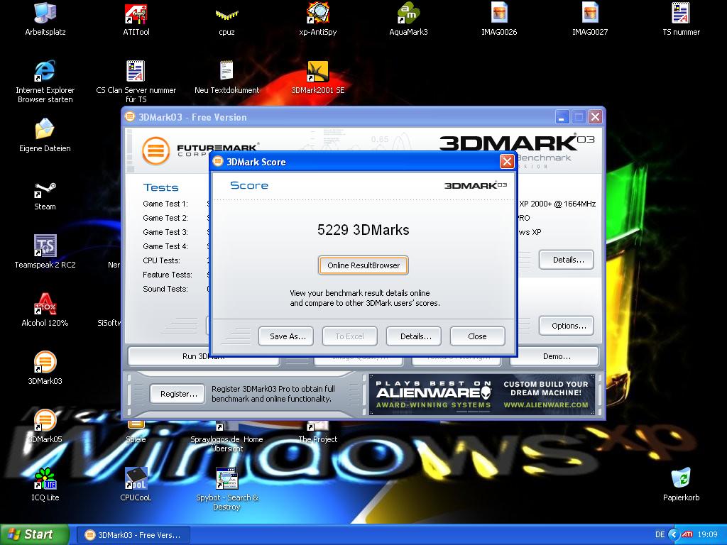

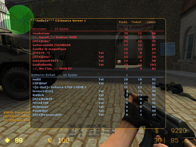

Hier mal 2 bilder mit der Radeon 9000.
Dann 3D Mark 03 Standart Takt und 420/360.

Gut, unter den Grafikeinstellungen läuft auch die 9000. Habe mir die Bilder mal genau angesehen.
