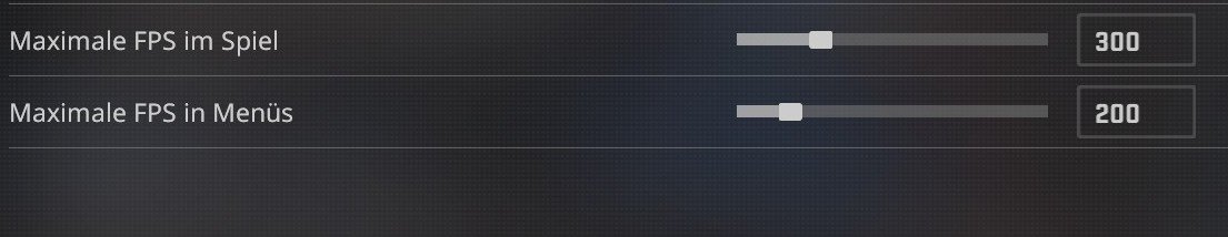

Stelle mal den Monitor auf 60Hz und setze ein FPS Limit in CS2, dann teste verschiedene Hz Zahlen sowie mit Gsync und ohne. Bei 60Hz anfangen und dann bis 280Hz.

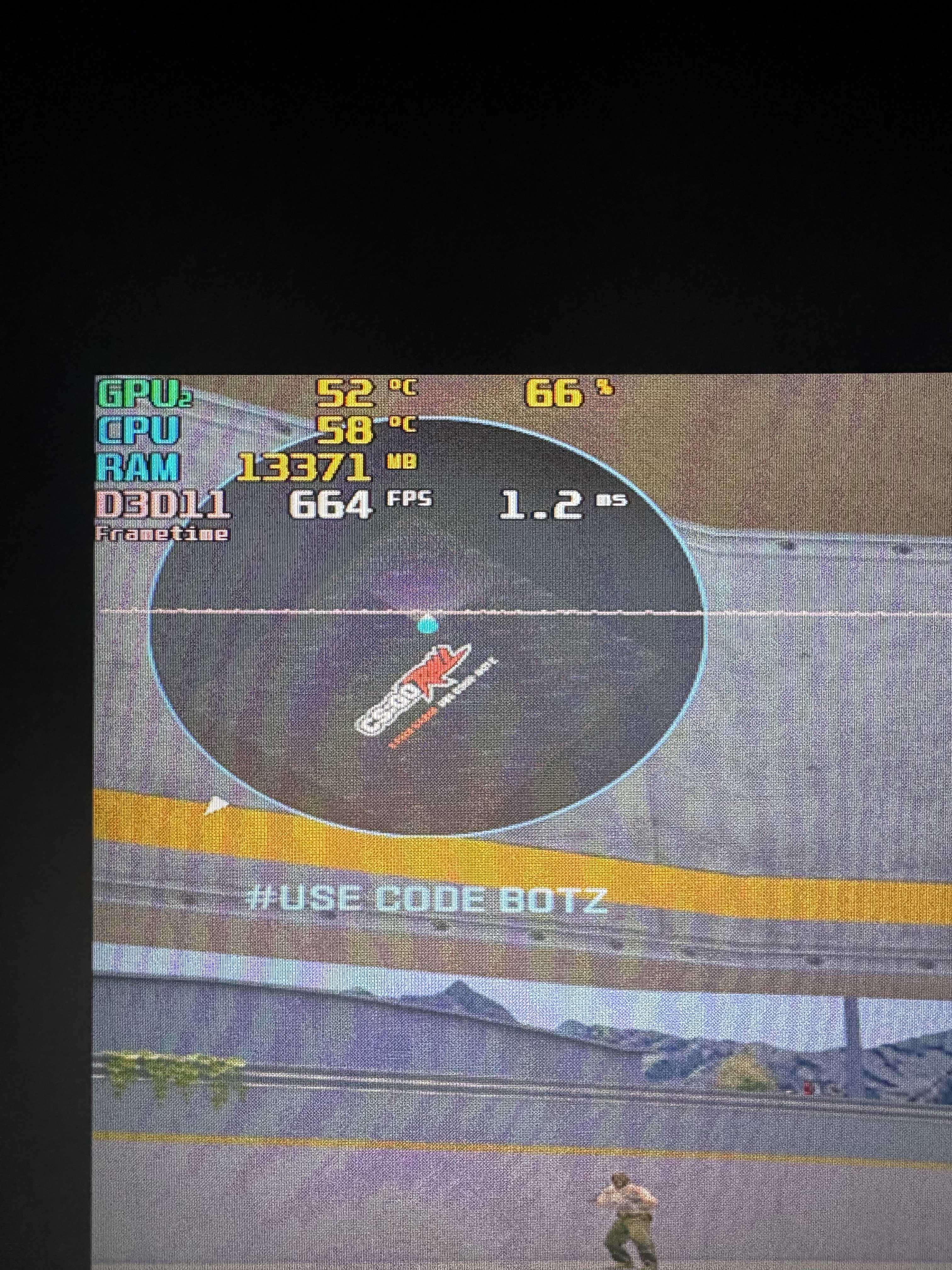

meine Spiele laufen nicht flüssig, vorallem bei schnellen mausbewegungen. Hab schon so gut wie alles probiert, weiß nicht mehr weiter. Könnt ihr an dem Bild sehen ob etwas nicht stimmt ?
Wie könnten wir da helfen, wenn du schon fast alles probiert hast, wo wir nicht wissen was das sein soll?
Hardware vollständig auflisten, mit genauen Bezeichnungen.
Wie ist die Hardware eingestellt.
