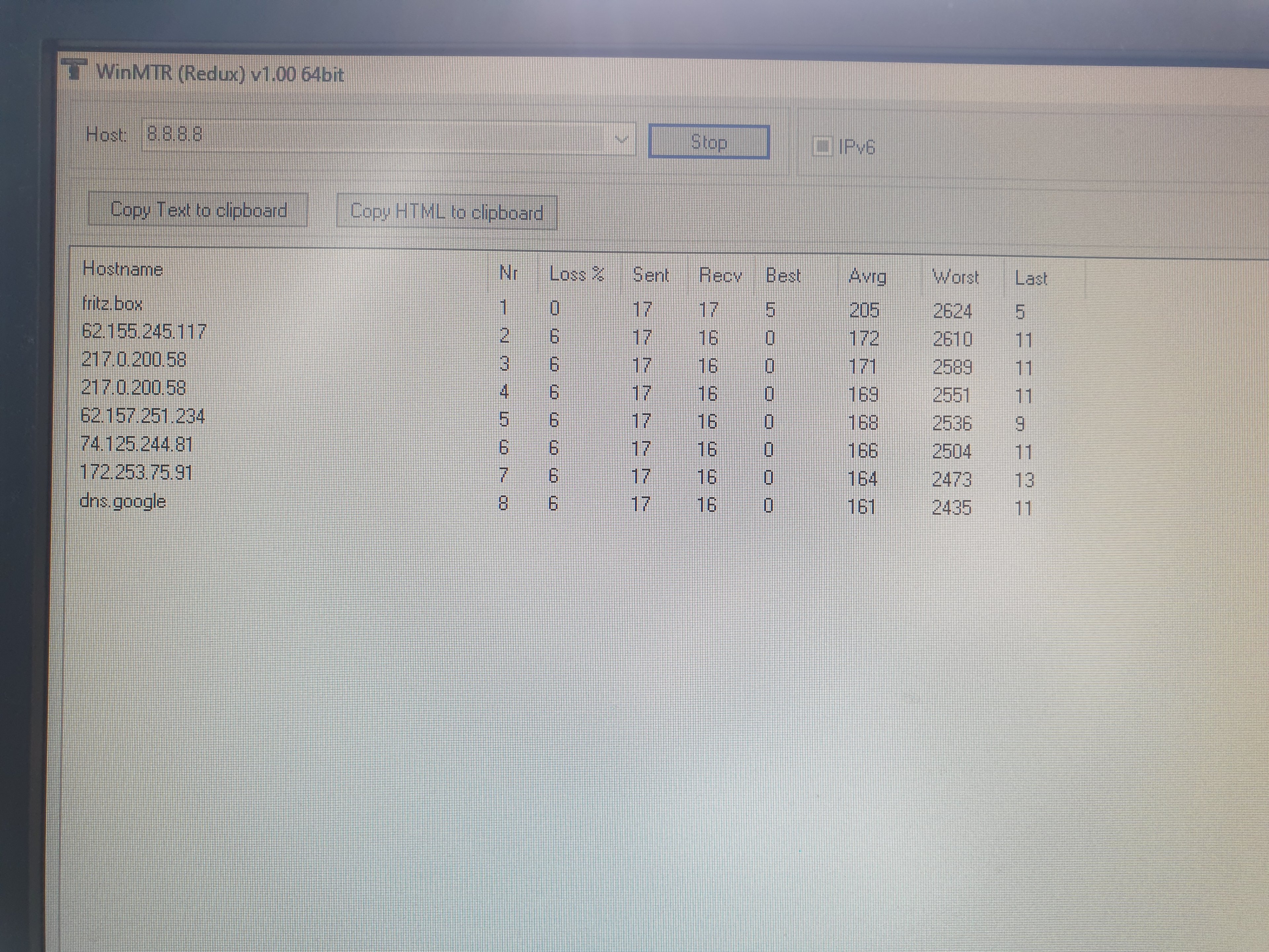

Lass das hier mal gegen den google DNS laufen (IP: 8.8.8.8 )
https://www.heise.de/download/product/winmtr
10 Minuten laufen lassen
Foto hier psoten :)
gern im vergleich 1x via wifi, 1x via Lan falls möglich.

Hier der Test. Es hat nur dieser funktioniert. Beim anderen ist das Virenschutzprogramm angesprungen

bitte nicht gegen eine domain laufen lassen sondern gegen eine IP. Wie schon oben gesagt 8.8.8.8 ist da ein guter anlaufpunkt. Wenn du eine domain als ziel eingibt passiert es gerne das ein loadbalancer dazwischen hängt und dir für jeden state eine andere route gibt

Jup, du verlierst Pakete ...
Das dein Wlan PAcketLoss verursacht, was zu dem "Herumspringen/Ruckeln" führt. Kanal wechseln, Band wechseln, oder im besten Fall - Lan Kabel nutzen ;)
Im schlimmsten Fall ist es der ISP selbst, aber ich glaube dass einfach das Wlan Signal massiv gestört wird. (Andere WLAN's, Bluetooth etc)

zum teil hast du über 2 sekunden antwortzeit direkt ab dem router. Das ist definitiv zu viel.. du kannst entweder andere wlan adapter probieren oder ein lan kabel verwenden
