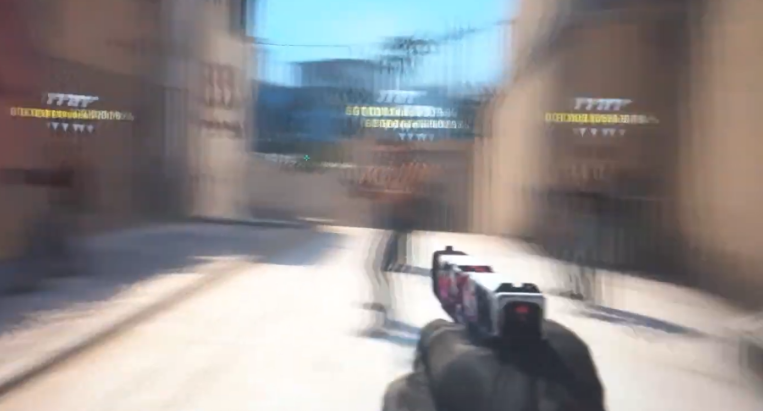

Servus, ich hab nen neuen PC (7900XT, Ryzen 5 7500F, M.2 HDD, 32GB DDR5 usw) und Leistung satt.
Mein Bild bei CS2 schmiert bei schnelleren Bewegungen extrem.
FPS zeigt mit höchster Einstellung ~ 250 - 300 FPS an. Ich hab an den AMD Treibern schon rum probiert und auch Ingame.
Monitor ist der LG 27GN800-B angeschlossen über Display Port.
______________________________________________________________________________________________________________________________
Hat mir jemand ne Idee wie ich dem Fehler auf die Schliche komme? Ich setz mal noch ein Musterbild bei, wie es sich anfühlt:
Wenn ich zügig um die Ecke spring und rechts <-> links schaue erkenne ich die Gegner sehr schlecht, da das Bild einfach nicht scharf sellt. FPS sind wie gesagt enorm hoch. Gedrosselt auf 144FPS etc. auch versucht.
Edit: Bei Overwatch 2 ist das nicht der Fall.

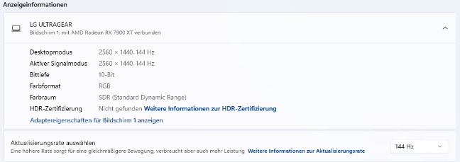

Alles schön und gut, aber nutzt du auch FreeSync bzw. ist der Monitor auf 144Hz gestellt?

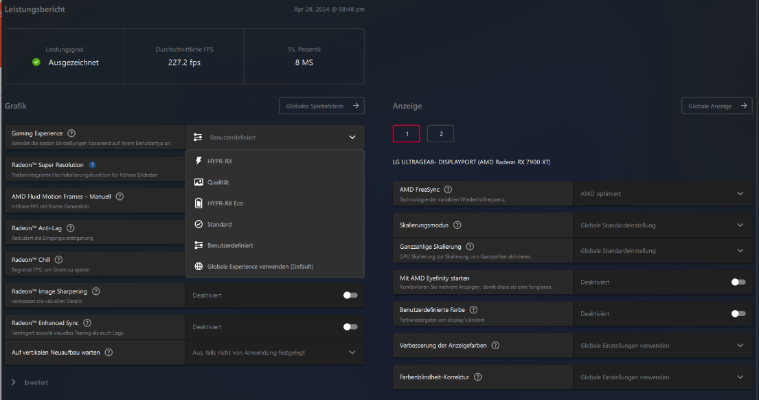

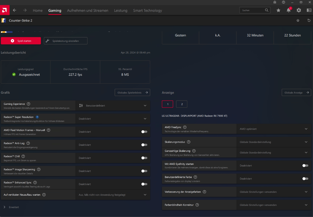

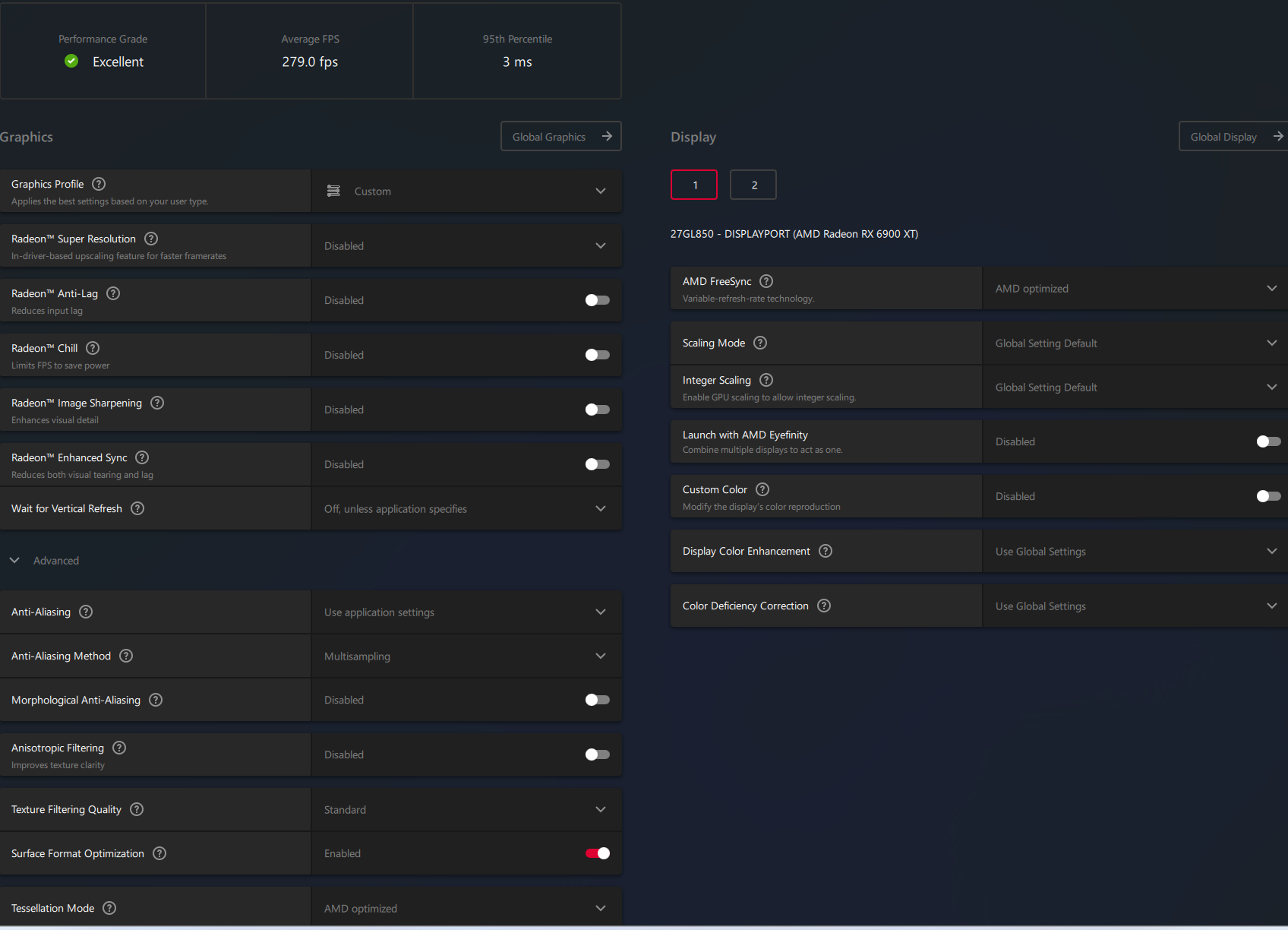

FreeSync müsste passen:
Bei CS 2 hab ich aktuell alles deaktiviert - was habt ihr da eingestellt?
Ich spiele komplett ohne Sync, bin eh immer ueber 144 FPS, ich zumindest merke kein Tearing. Ich blende das aber oft bei solchen Sache auch aus, spiel ja schon seit 25 Jahren ohne Sync.
Also ich hab Adaptive Sync auch im Monitor ausgeschaltet, LG GL850B

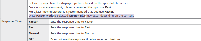

Wir sprechen hier ja von Motion-Blur und nicht wirklich von Bildstörungen wenn ich dich richtig verstehe.
Haste beim Monitor selbst mal mit den "Reaktionszeit" Einstellungen rumgespielt? Oft sind es solche internen Einstellungen die solch ein Motion-Blur verursachen. Vielleicht auch einfach nur Gewohnheit? TN-Panels sind halt da doch etwas "flotter". Das habe ich auch sofort festgestellt als ich auf IPS gewechselt bin. Jedoch empfand ich es nicht als so drastisch wie dein Beispielbild.
Siehe Monitoranleitung

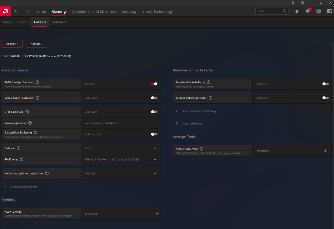

Schalte mal GPU Scaling in den AMD Einstellungen aus. Das hat bei einem Kumpel geholfen.
Edit: Skalierungsmodus von "Global" auf "Anzeige" (oder wie auch immer die nicht GPU Option heißt) wechseln.
