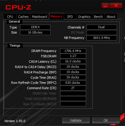

Stell mal die manuelle Übertaktung ab. Und zeig uns wie dein RAM läuft. CPU-Z Reiter Memory und SDP

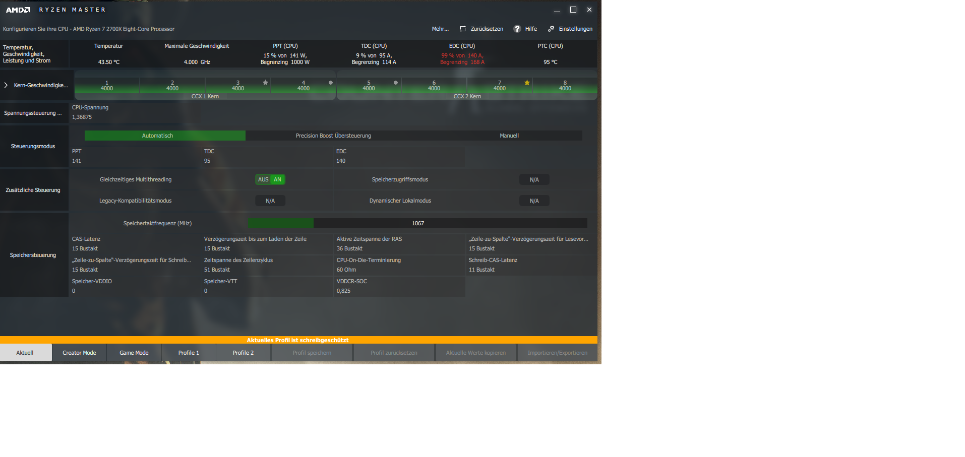

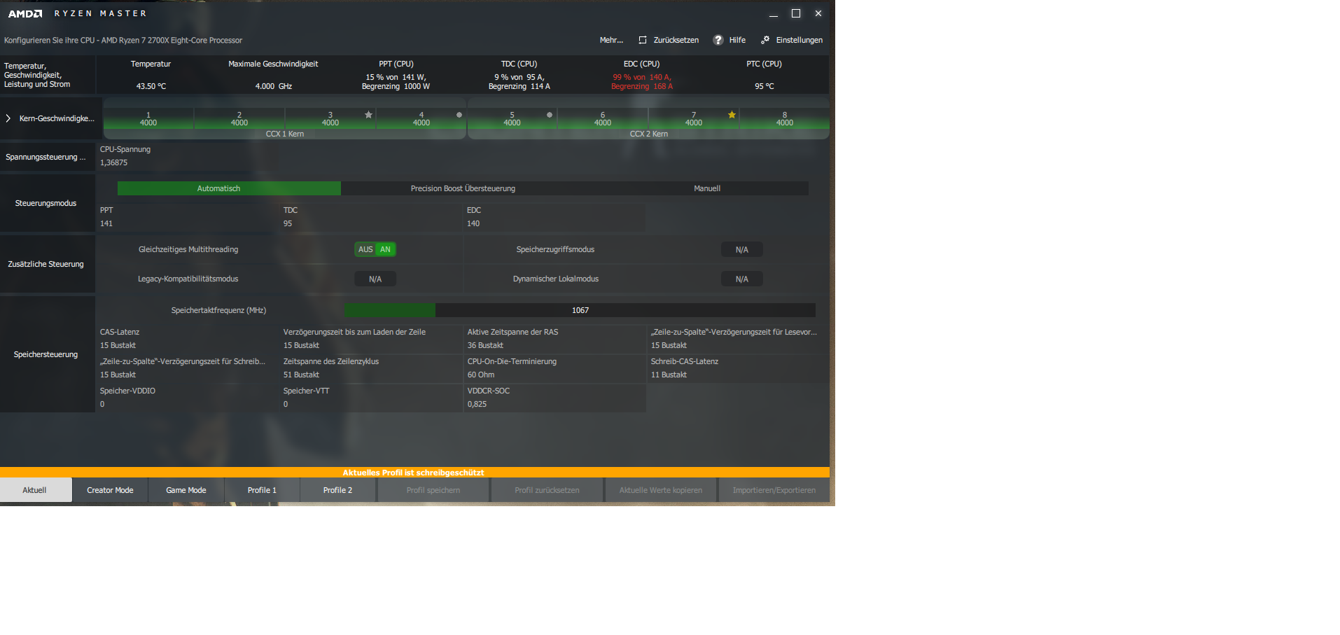

so sieht es grad bei mir aus...
also wenn ich durch die map laufe hab ich wenn ich glück hab 200 fps, aber sobald ich auf ein gegner treffe hab ich leichte mikrolaggs und meine fps droppen runter auf 150-130

Stormfirebird schrieb:
Laut diesem Screenshot läuft dein RAM jetzt auf 2133mhz, was hast du zwischen dem letzten geändert?
Hab das Profile auf Standart wieder zurückgesetzt von amd Ryzen Master.
Ist das jetzt gut dass es auf 2133mhz läuft oder eher nicht?
Jetzt weiß ich warum der wert gesunken ist, hab eben im BIOS DOCP ausgeschaltet, aber jetzt wieder an, nun ist der wert im Ryzen Master unter Speichertaktfrequenz wieder auf 1500..

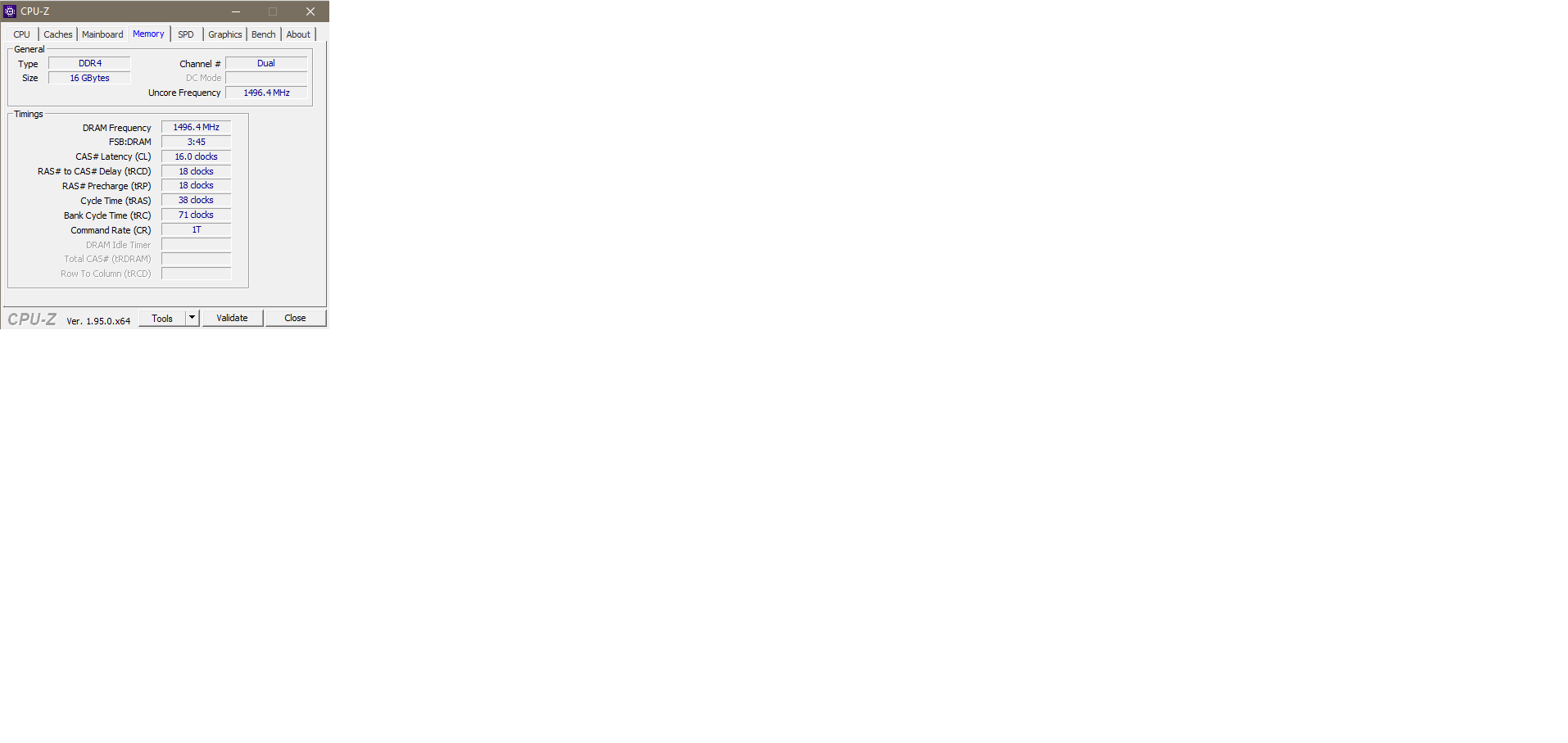

Bei mir sieht es derzeit so aus
Das wars. 2133mhz gegenüber den 3000 sind bei Ryzen schon ein stärkeres Bottleneck.
Für RAM OC oberhalb des XMP könntest du dich hier einlesen, und ggf. auch um hilfe bitten, aber dein RAM eignet sich nicht sonderlich gut dafür.
