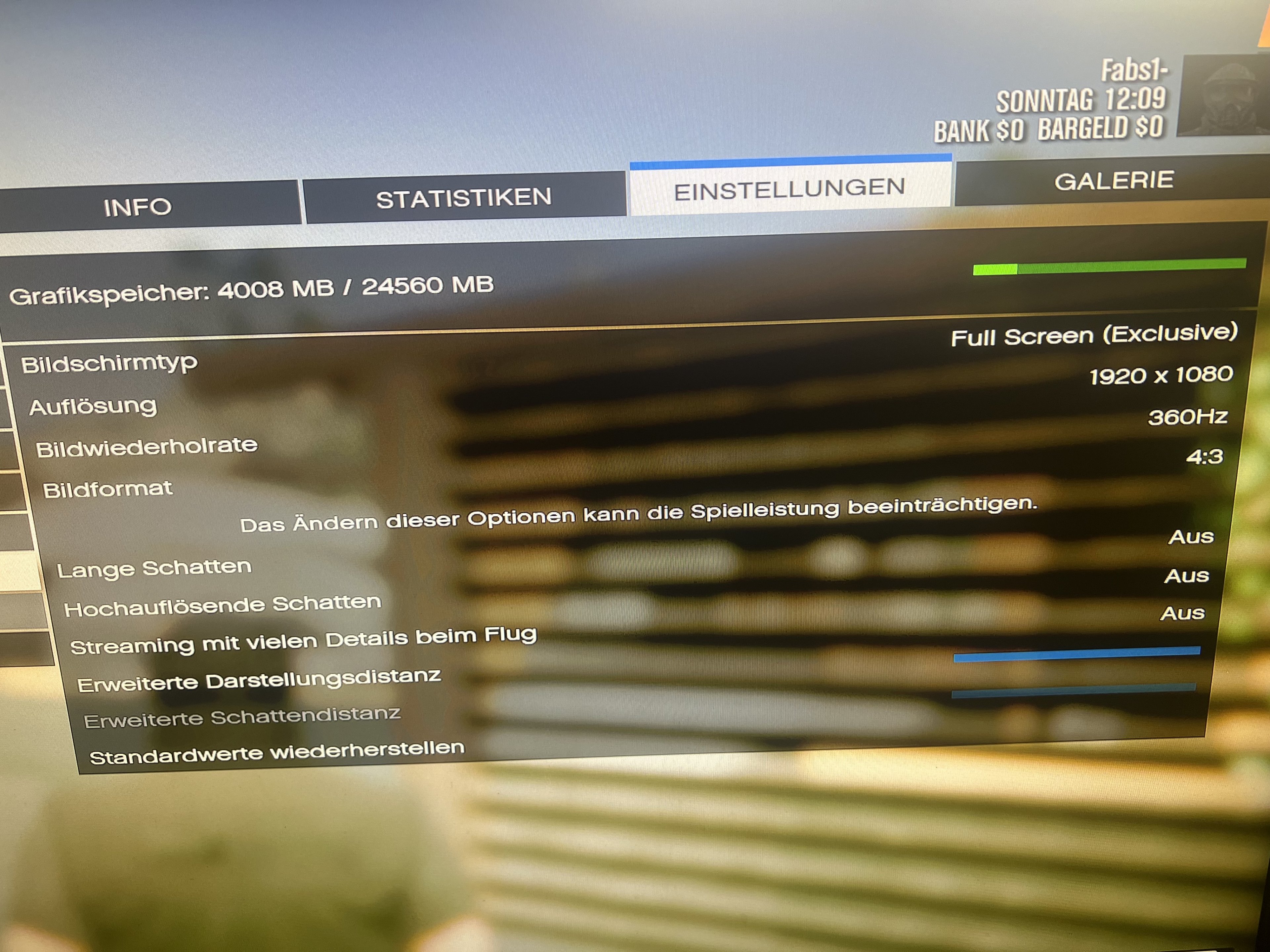

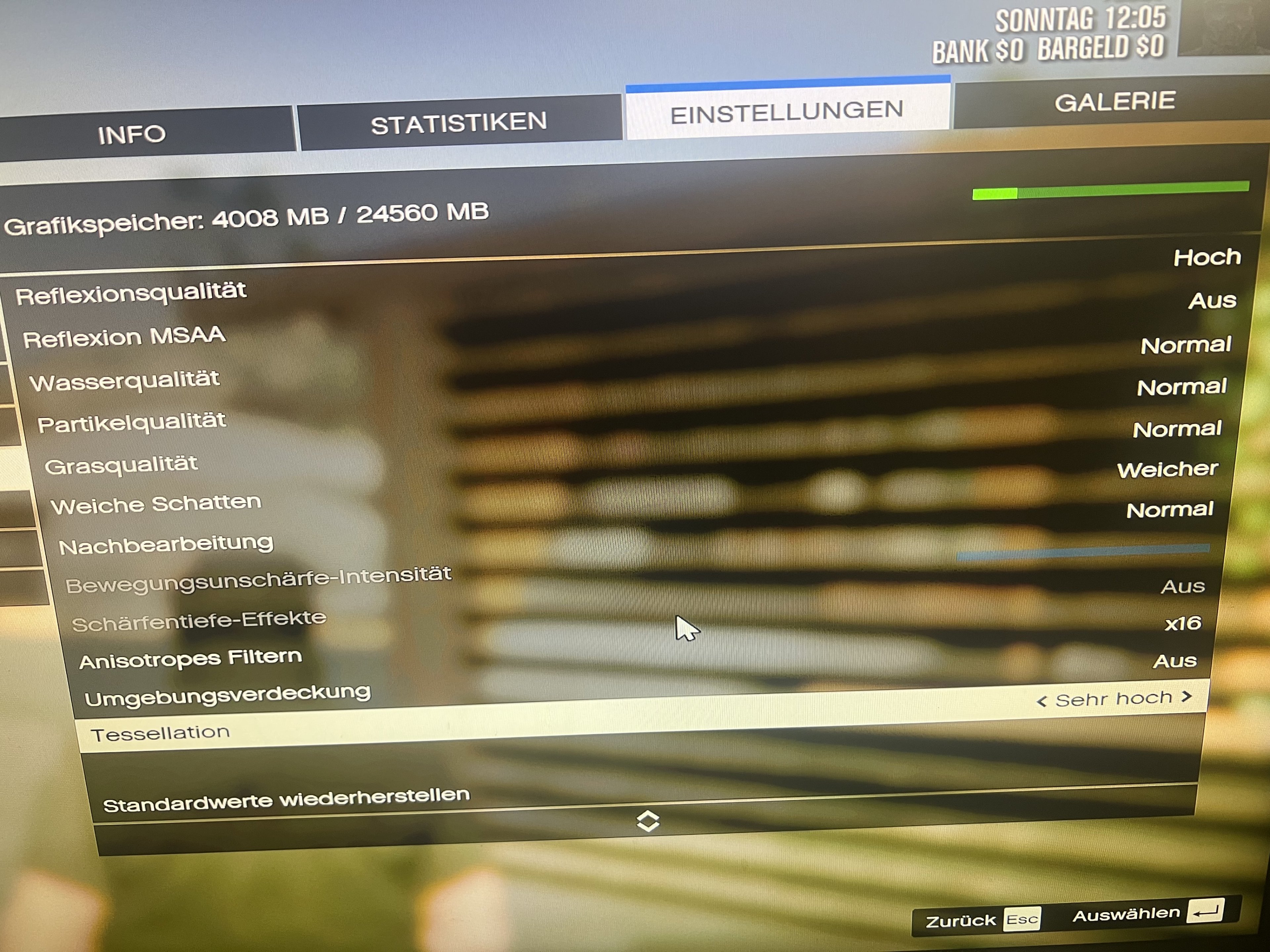

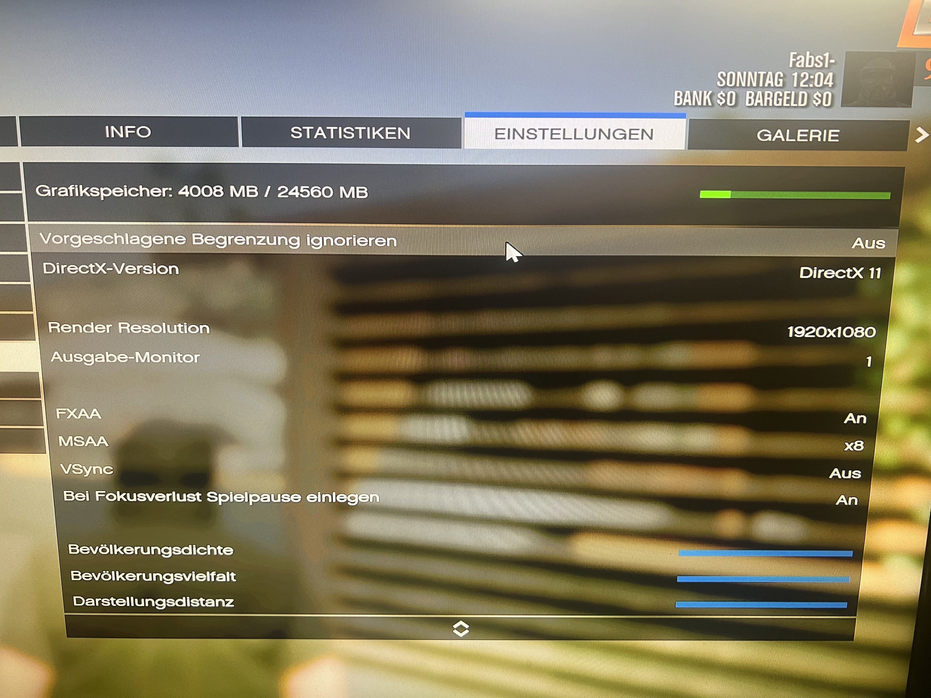

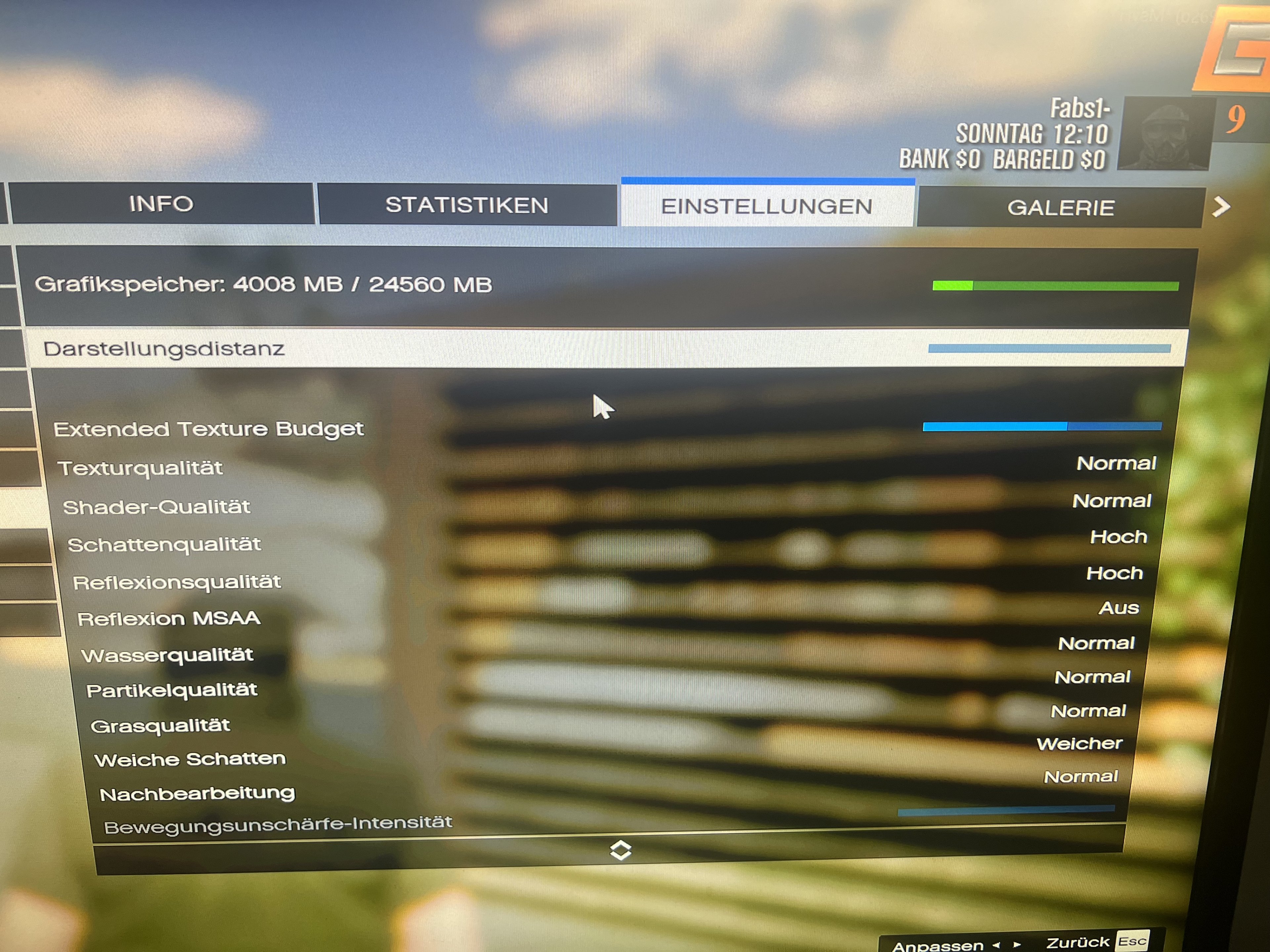

Hier sind meine settings aktuell
Hatte aber auch schon fxaa aus, msaa aus, tesselation aus und antisotropes filtern auf aus
Und alles auf low eingestellt jedoch hat sich bei den fps nicht viel geändert

Anisotropisches Filtern läßt man heutzutage auf 4x oder 8X , 16x soll nicht mehr "gut" sein.
Nach oben kriegst du damit deine FPS auch nicht, denn je kleiner die Auflösung und je weniger Details desto mehr "langweilt" sich deine Grafikkarte und die Last liegt auf dem Prozessor.

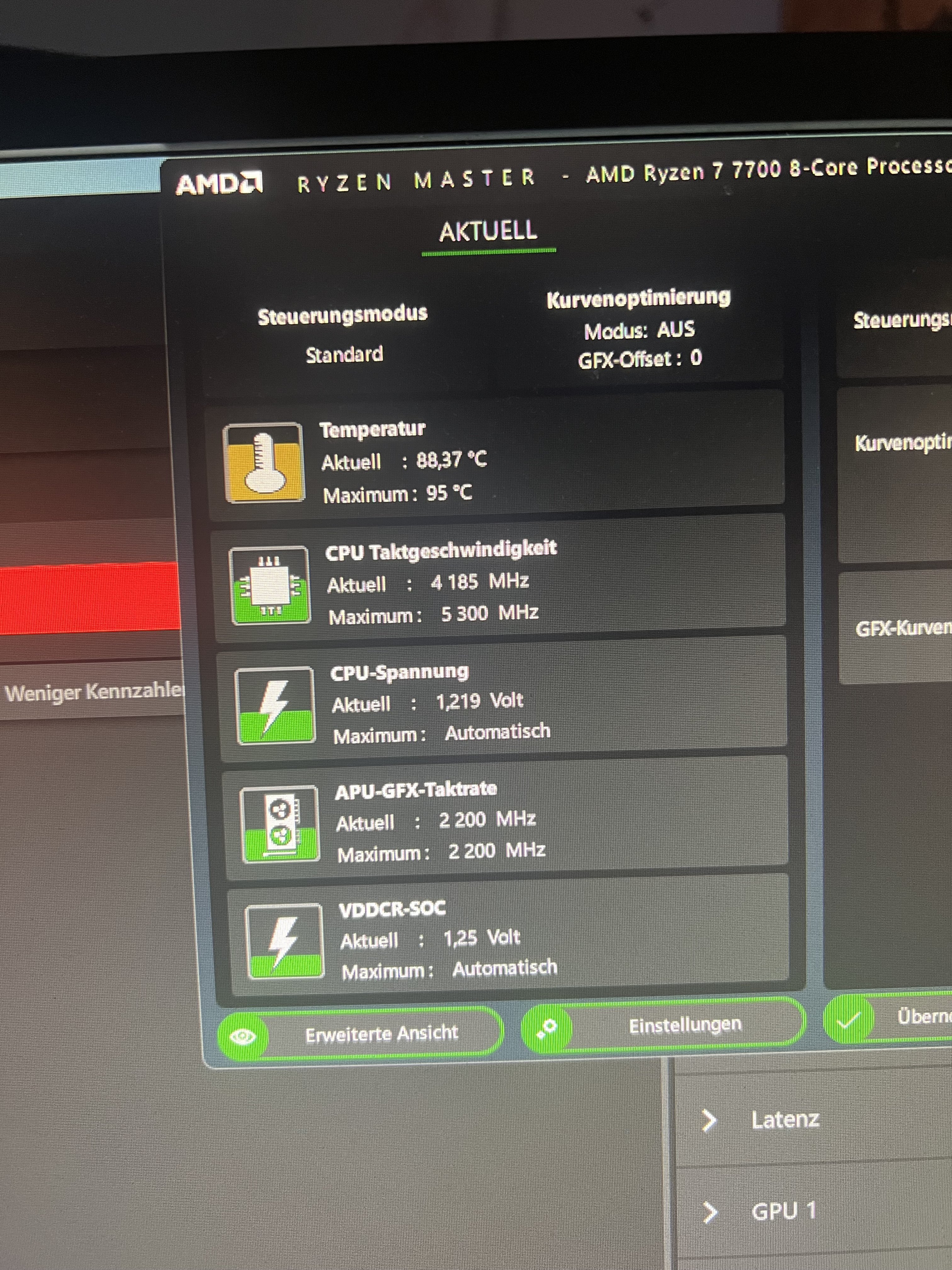

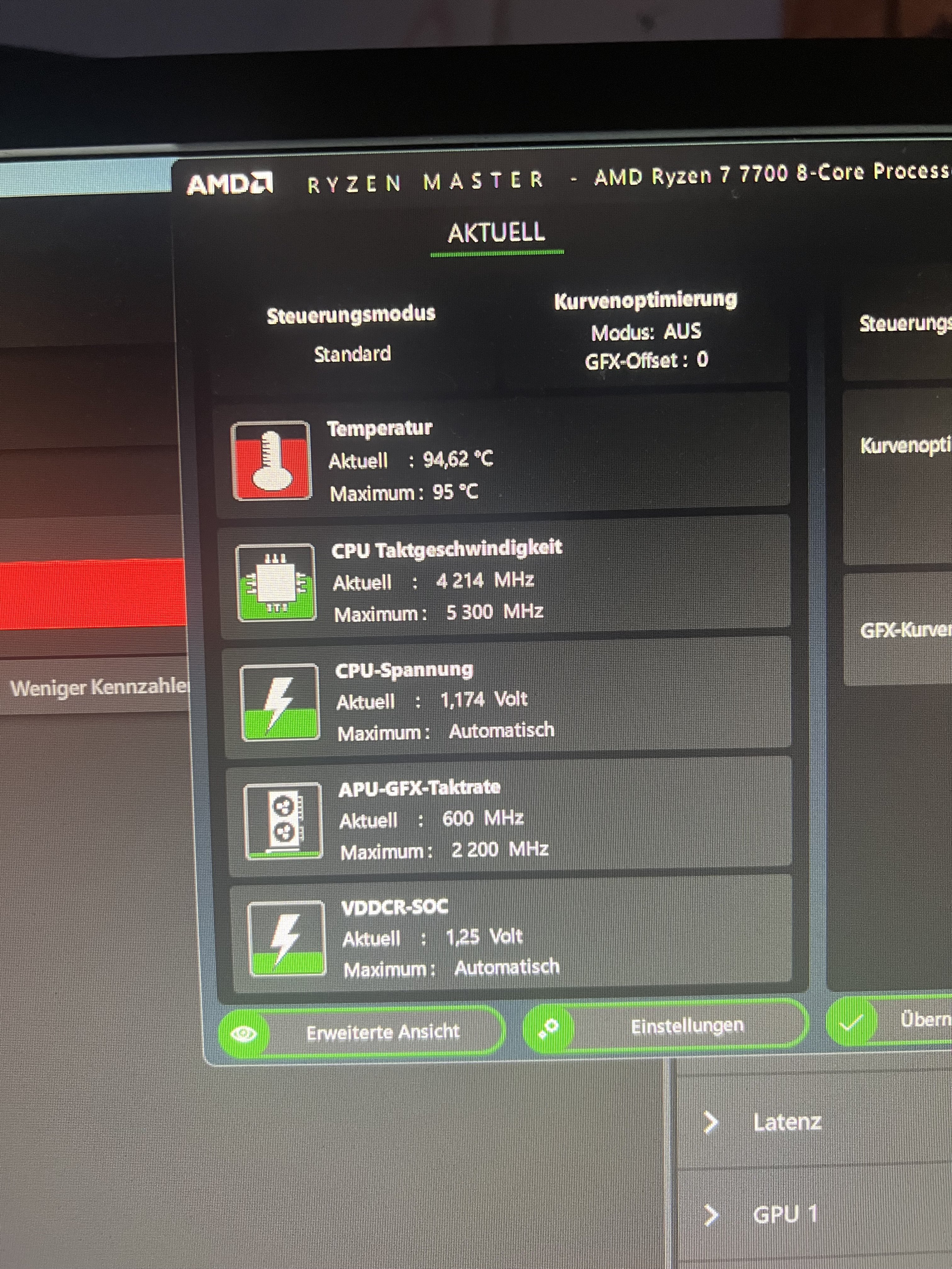

Die cpu temperatur ist meist bei ca 85 bis 95 grad meist ingame eher 90 bis 95.2 grad kann es daran liegen ?
Bitte einmal die Temperaturen von der CPU während des Spielens mitteilen.
Ab 90° C wird eine CPU meist gedrosselt, um die Temperatur nicht weiter ansteigen zu lassen. Wie hoch liegen denn die Taktraten der CPU im Spiel?
In den Einstellungen können Darstellungsdistanz und Bevölkerungsdichte testweise reduziert werden, das sollte auf die CPU gehen.
MSAA auf 8x ist eigentlich auch nicht notwendig, den Unterschied zu 4x sieht man nur im Standbildvergleich, das würde aber nur die GPU entlasten.

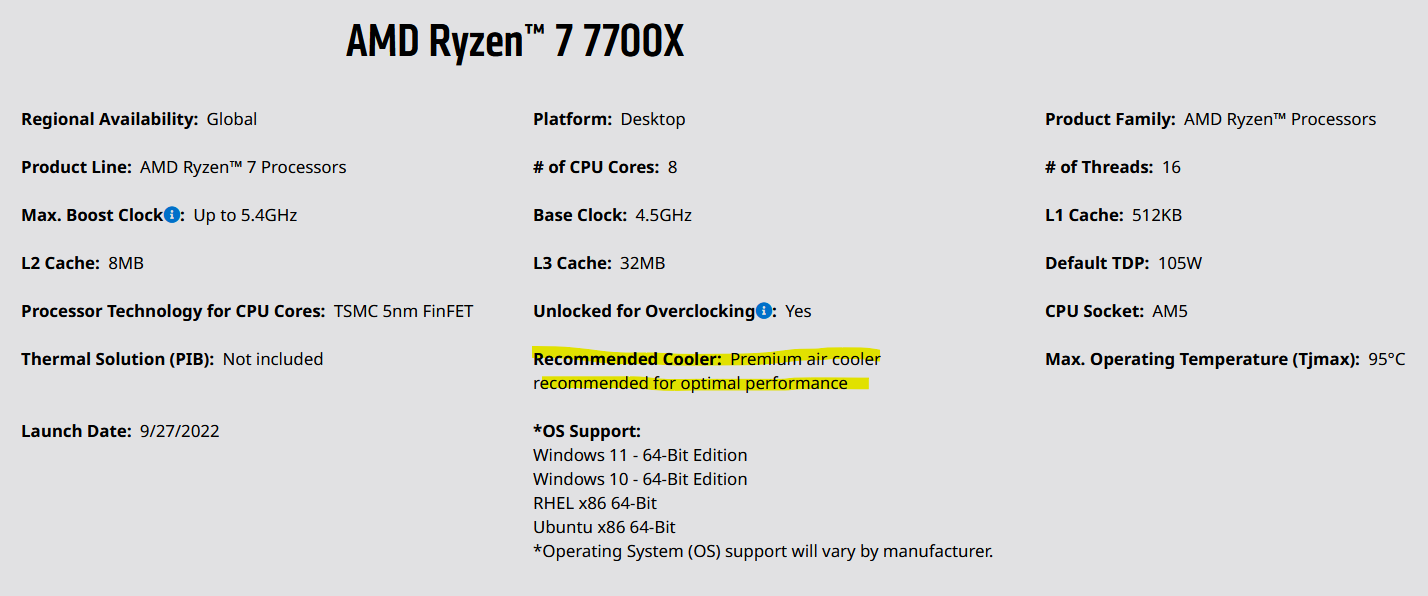

Na dann erstmal einen vernünftigen CPU-Kühler kaufen. Oder ist die Plastikfolie noch drauf?
Selbst AMD empfiehlt das bei seinem Produkt.

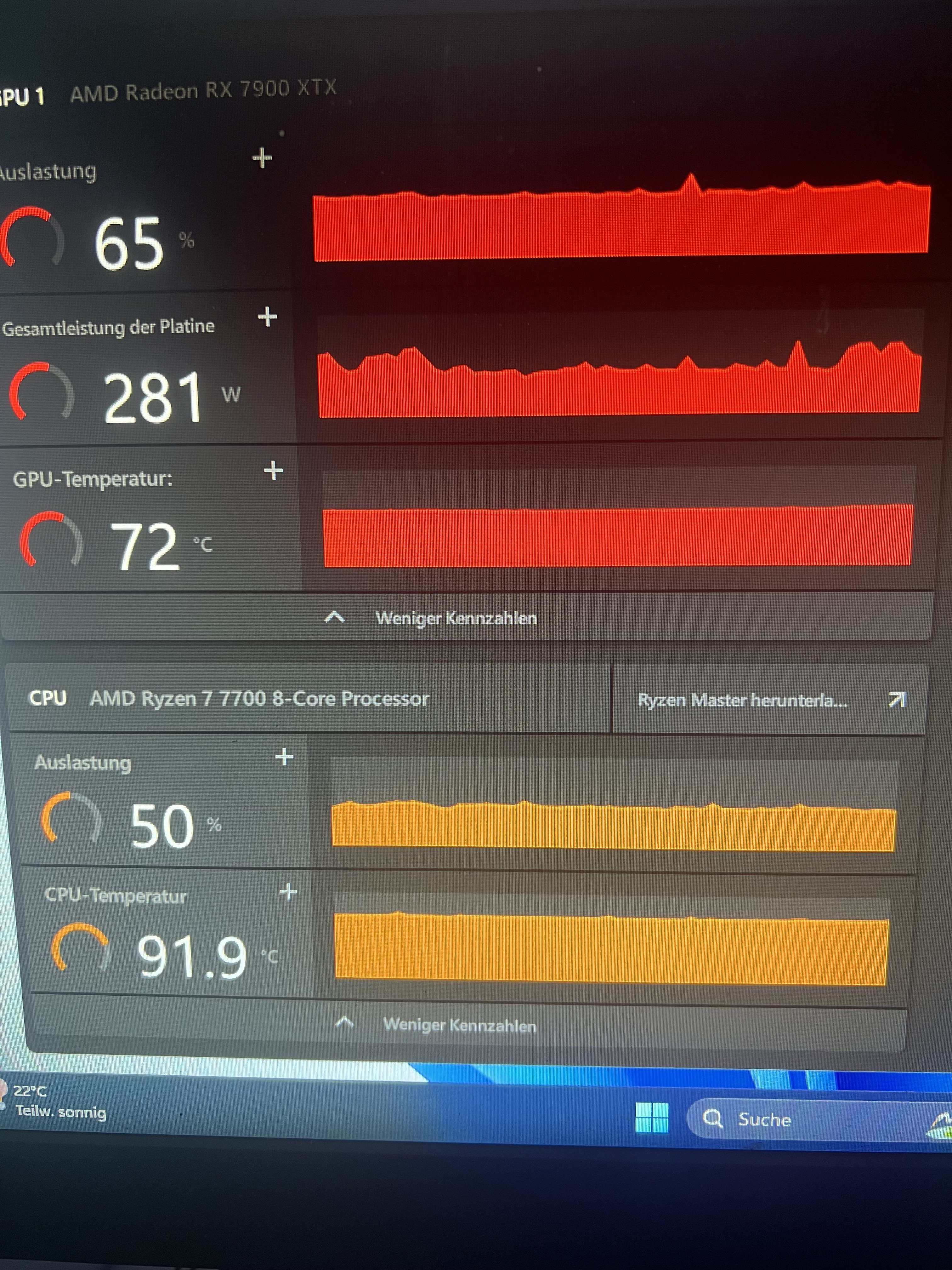

Die cpu ist im spiel meist zwischen 85-95 grad
Gpu ist meist bei 70 grad und ca 60 prozent auslastung

Sieht so aus, als ob deine CPU gedrosselt wird, um die Temperatur in den Griff zu bekommen. Deine CPU kommt mit den Taktraten kaum über den Basistakt.
Ein zusätzlicher Gehäuselüfter hinten und ein besserer CPU-Kühler lösen dein Problem dann wahrscheinlich.
Dein Gehäuse scheint ein kleiner Backofen zu sein.
Die CPU heitzt sich bei 4,2 GH bereits auf bis zu 95 °C auf und hat noch nicht mal die 5,3 GHz erreicht.
Auch die Grafikkarte ist bereits bei 70 °C bei nur 65 % Auslastung.
Ins Gehäuse ein paar Lüfter rein. Einen vernünftigen CPU-Kühler und dann sollte es deutlich besser werden.
Ja, die Folie vom CPU Kühler meinte ich.
z.B. CPU Kühler Assassin 120
Ein oft empfohlener Lüfter ist der Arctic P12 PWM.
Gute CPU-Kühler sind z.B. der Thermalright Peerless Assassin 120 oder der ENDORFY Fortis 5.
dazu sei noch gesagt das es ein 7700er ist mit 65tdp !!!
Da stimmt ganz gewaltig was nicht mit dem Kühler, oder den lüftern nicht.
