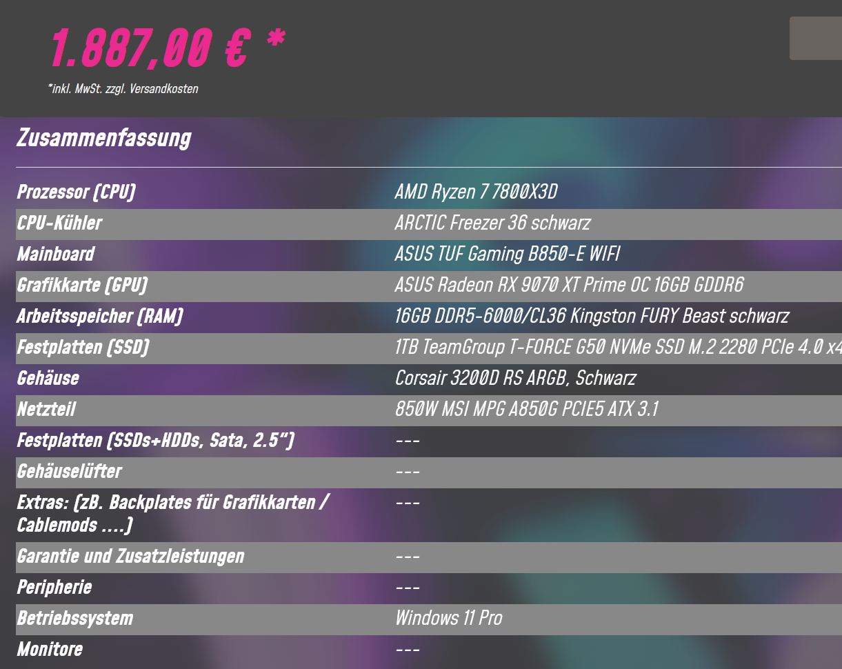

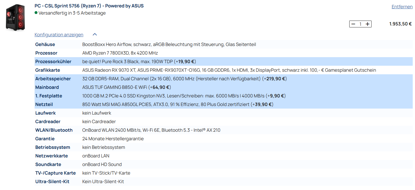

djducky schrieb:
@neox.
Was ich bei CSL machen würde siehe hier, mit Windows (~140€) wärst du dann bei ziemlich genau 1.900€. Daneben nochmal MAD inklusive Windows:
Anhang anzeigen 1755364Anhang anzeigen 1755365
Ja und 32GB wäre wirklich gut, sprengt dann aber das von dir vorgegebene Budget.
Wenn du mit dem uns unbekannten BoostBox-Netzteil zufrieden bist und kein Windows brauchst, kann man das etwa so machen. Beim MB würde ich aber ne Etage höher greifen wie eben dem B850-E.

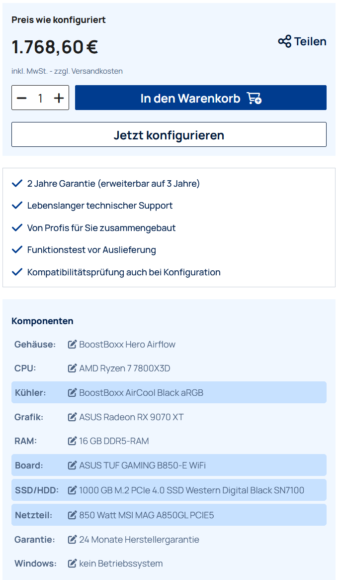

neox. schrieb:
Jetzt habe ich es erstmal so angepasst.
Das MSI MAG ist ziemlich laut und die NV3 SSD ist eine Wundertüte mit wechselnder Bestückung, da kannst du auch beim vorgegebenen Modell bleiben.
Preislich bist du damit ziemlich genau da wo ich auch mit meinem Alternate Vorschlag aus #9 bin der besser ist (2TB SSD die auch noch besser ist, besseres MB, leiseres Netzteil).
Reaktionen: KarlsruheArgus und djducky
Fairerweise muss man sagen, dass ich das GL auch reingetan hatte, aber ich finde da halt sonst nix mit halbwegs fairem Aufpreis.
Muss nochmal klar sagen: Wenn kein Windows nötig ist (vorhandene Lizenz) dann nimm den Alternate-Vorschlag. Wenn Windows gewünscht ist dann bestell bei MAD (oder bleib bei Alternate und kauf Win11 dazu). Das CSL-System mit den Anpassungen wäre aber kein schlimmer Fehlkauf, dennoch geht es ja besser.
Hab ich mir schon gedacht, technisch ist es ja auch ok, Lautstärke ist halt das Hauptproblem bei dem Teil.

Ich habe jetzt 140€ für Win11 Pro kalkuliert. Wie und warum es das anderswo günstiger gibt, soll ja in diesem Forum laut Regeln kein Bestandteil der Debatten sein. Aber ja, ich habe es um Alternate ergänzt im Beitrag.
Um günstige Keys ging es mir da auch nicht, sondern eher darum, dass du für 140€ keine zusätzliche 1TB SSD + 16GB Ram bekommst.
Wenn ich den Alternate PC jetzt bei MAD mit Windows weitgehend nachbaue bin ich halt bei ~2350€.
Reaktionen: djducky
So korrekt, insofern kann man sich da an deinen Vorschlag halten.
