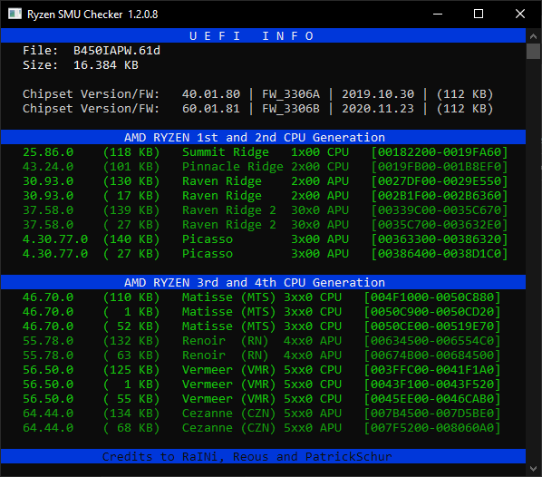

Meinst Du das B450I Aorus Pro WiFi? Aktuell ist dafür momentan F61d.
https://www.gigabyte.com/Motherboard/B450-I-AORUS-PRO-WIFI-rev-10/support#support-dl-bios
R5 2600 ist Pinnacle Ridge 2x00 CPU.
Damit sollte auch rBAR alias S.A.M./C.A.M. möglich sein, wenn im PC eine RX6000er oder RTX30x0 verbaut ist.
FW-Update würde ich über das im UEFI eingebaute Flashtool machen, falls vorhanden.

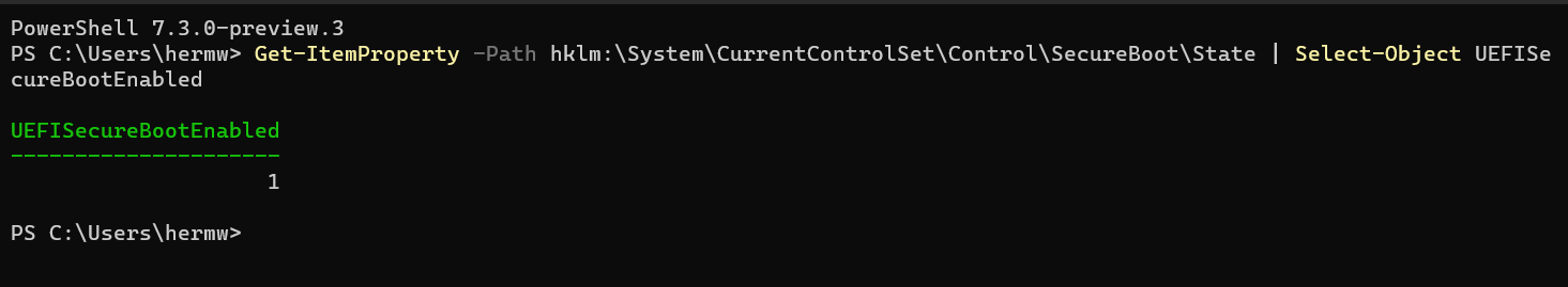

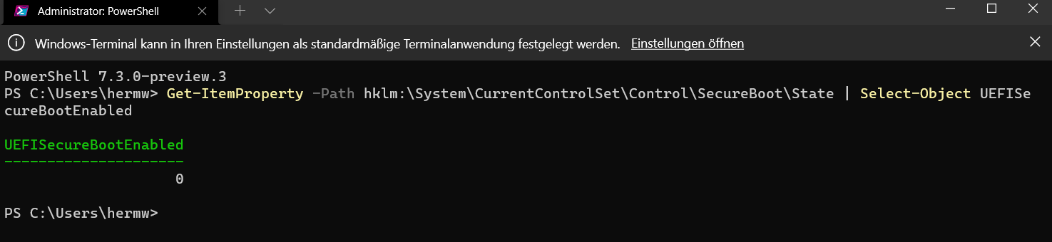

In Windows 11 kann man selbst über die Powershell überprüfen, ob der Secure Boot aktuell ein- oder ausgeschaltet ist. In meiner Windows 11 Installation ist dieser momentan ausgeschaltet. (Kennung : 0). Die Kennung (1) würde hingegen bedeuten, der Secure Boot ist aktuell eingeschaltet.
Der Powershell Befehl dazu lautet:
Code:
Get-ItemProperty -Path hklm:\System\CurrentControlSet\Control\SecureBoot\State | Select-Object UEFISecureBootEnabled
Den Secure Boot ein- oder auszuschalten hat derzeit in einer aktuellen Windows 11 Installation keinen Einfluss! Beeinflusst also nicht die bestehende Windows 11 Installation und Windows 11 würde booten, ob mit oder ohne die CSM.
